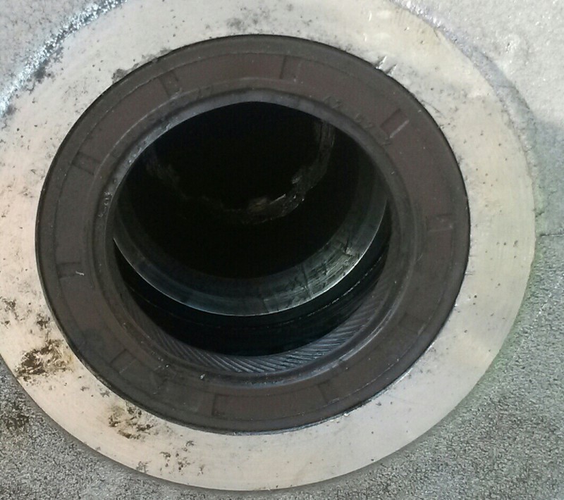

Bobo73
Příspěvky: 167
Registrován: 09 led 2014 08:05
auto: LR disco 2 Td5
Re: mezinápravová uzávěrka
#60 Příspěvek od Bobo73 » 22 bře 2015 20:14
Zdravím páni nechcem zakladať novú tému tak to hodím sem: kúpil som prevodovku s uzávierkou do mojej disco 2 a chcem sa opýtať aké označenie má tento semering a da sa kúpiť aj normálne v outo dieloch ?
