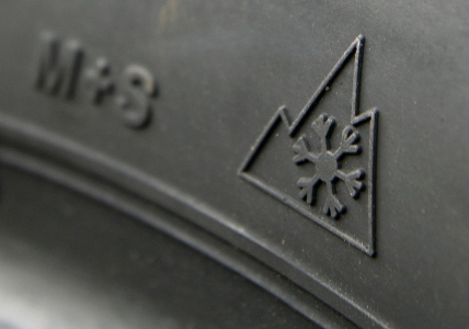

Re: Pneumatiky na Disco II stále v řešení
Jak jsem tohle vlákno prohlížel tak tady pořád řešíte dokola označení M+S. Tohle označení je zkratka pro Mud and Snow ..... to v překladu znamená bláto a sníh. Ty to pnematiky mají měkkou směs i za nízkých teplot proto jsou vhodné a určené jak pro zimní provoz tak i do lehčího terénu.
Možná by bylo dobré aby se každý podíval na své pneumatiky a kdo nenajde na bočnici M+S to sem napsal. Věřím, že vás moc nebude. Ale za Činské a jim podobné výrobce bych ruku do ohně nedal...

A tyto lamelový zimní gumy mají toto označení. A výrobce tímto označením garantuje, že jeho pneumatika je konstruovaná pro zimní provoz...Koudy píše:...takže když M+S na zimu, tak lamelový zimní gumy, který fungujou....
