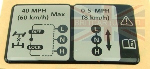

mr-tomas píše:Že zamykat pouze v obtížnějším terénu je jasné, ale furt nevím jestli můžu na všechny rychlostní stupně včetně redukovaných, a jak rychle s tím pak můžu jet?
Teba istotne vystrašil príspevok ktorý napísal Pama, niekde v začiatkoch tohto vlákna (1. strana, 3. príspevok zdola). To neber celkom vážne, to je len popletený preklad a nesprávny výklad úplne inej myšlienky :)
Ako už bolo povedané, medzinápravovú uzávierku môžeš uzavrieť nezávisle na rýchlosti na ktoromkoľvek prevodovom stupni, neredukovanom aj redukovanom.
Jediné rýchlostné obmedzenie je pri použití redukcie všeobecne - doporučuje sa do rýchlosti 60km/h, ale dosiahnuť vyššiu rýchlosť s redukciou by bolo aj tak vcelku obtiažne (a nezmyselné)...

A ještě bych doplnil - a platí to u všech uzávěrek - zapínat nebo vypínat pouze ve chvíly, kdy se kola navzájem neprotáčejí, jinak hrozí, že výstupy daného diferenciálu se točí každej jinak rychle a pokud vůbec se uvázěrka aktivuje, tak dojde k velikému rázu, jak se rychlosti srovnají a to může znamenat zubní kaz nebo jiné vylepšení diferenciálu.

Prosim jak dam mezinapravu s redukci ?
Je mi jasne ze kdyz dam v neutralu a stojim dopredu a doprava tak mam redukovovanou ....
Jedu a radim ma to silu a kdy chci dat mezinapravu tak co ? Zastavím a zas v neutralu dam doleva dopredu ?
