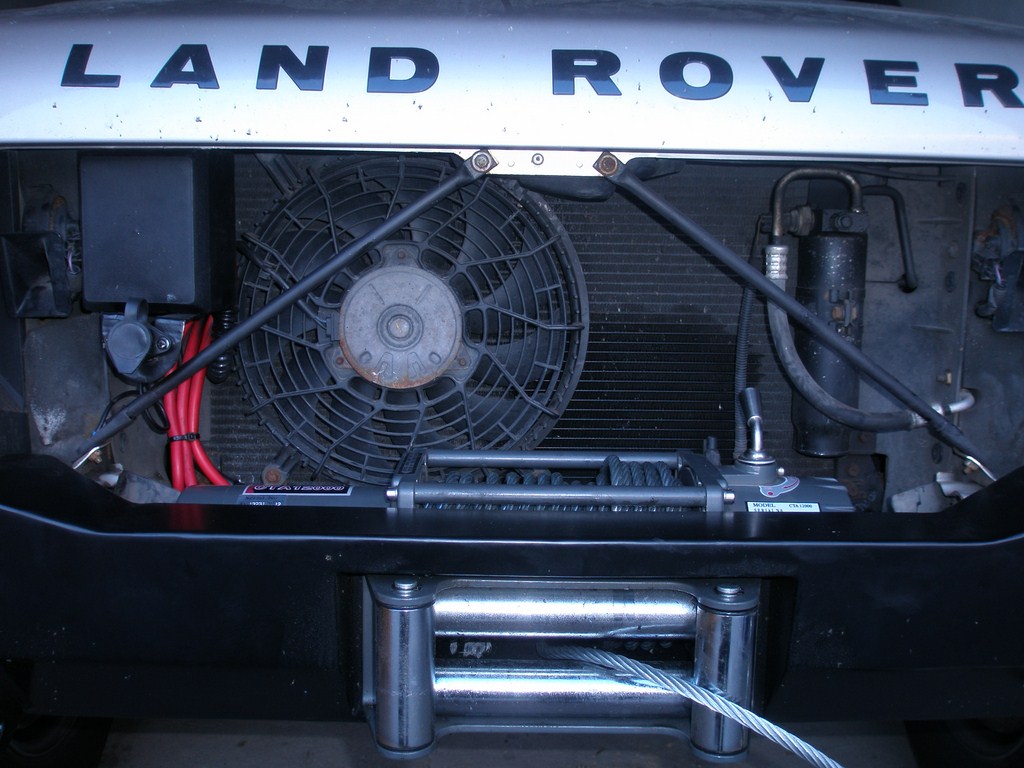

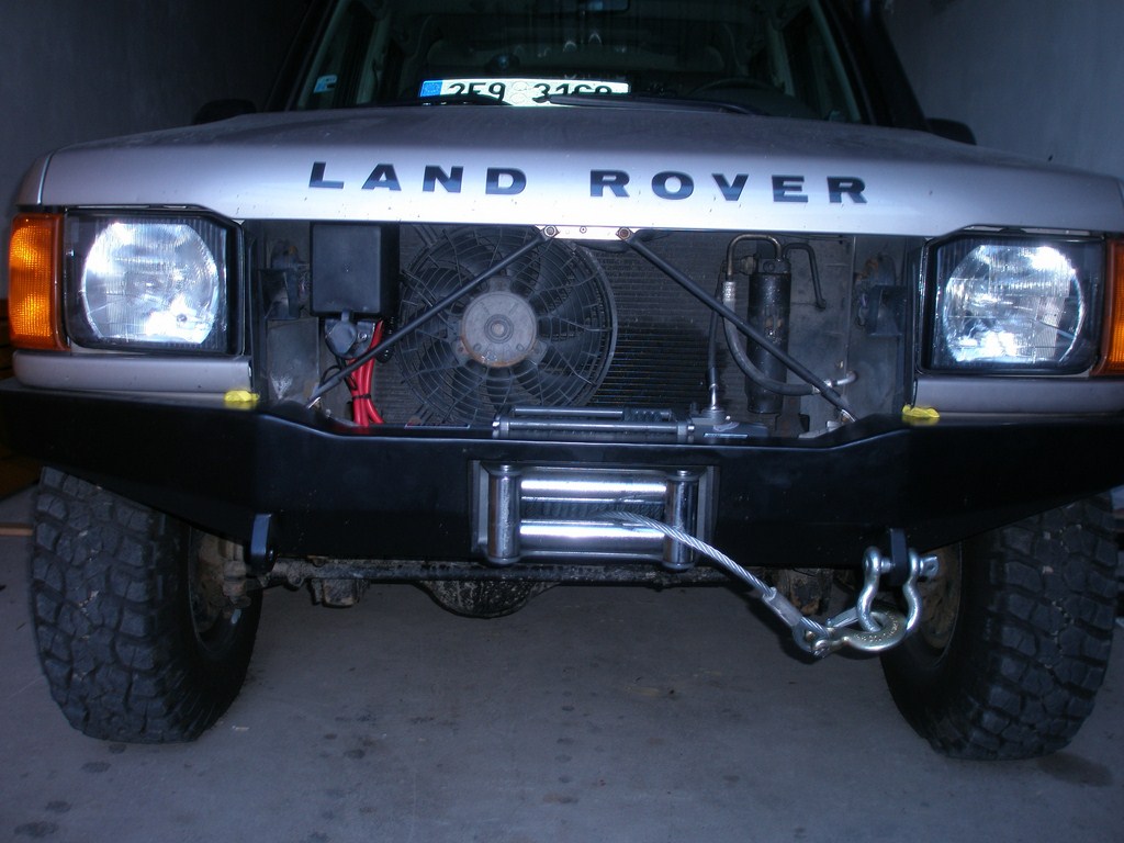

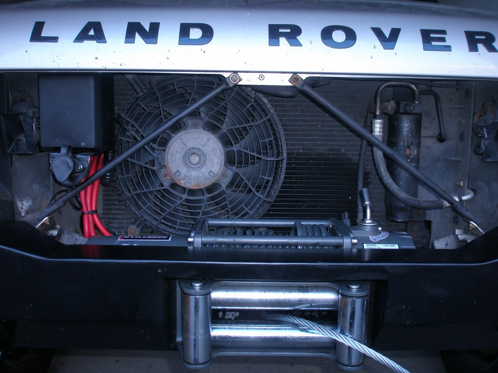

PS: V příloze zasílám pro lepší představu foto nového nárazníku a navijáku bez masky (na černý flek na chladiči nebrat ohledy - to jsme pouze nastříkal odmašťovačem ve snaze zjistit, zda nejsou chladiče třeba zanesené nějakým olejem, který není vidět na první pohled)

A protože je to spojené, tak to klidně může být jenom jedno z čidel. Osobně bych si čidla našel, odpojil, zkusil že to funguje - tj. uzemnil to natvrdo místo čidla a měla by se rozsvítit kontrolka u obou čidel a pokud to tak bude, tak ohřát auto až se kontrolka rozsvítí a potom jedno čidlo odpojit, pokud zhasne, je jasné, které z nich to bylo (předpokládám, že jsou tam dvě).
A dále čidlo ven, normální teploměr a vodní lázeň a zkusit, jesli spíná při správné teplotě.
Re: kontrolka přehřátí převodovky
Děkuji moc za informace a snahu maryane, bude se to určitě moc hoditmaryan píše:Vcera som zmeral teploty bezdotykovym infra teplomerom po sviznej jazde cca 18km ...
Tomáši znamená to tedy, že to vůbec nemusí dělat automatická převodovka, ale přídavka? Olej sem v ní měnil cca 4000 km zpět. Možná je tam jenom něco s čidlem. Elektrika je pro mne ale španělská vesnice...musím na to někoho sehnat. V Rave jsem to našel (viz. obrázek), v reálu to bude horší. Že já blbec studoval dycky fildu.MadTom píše:Tak jsem kouknul do RAVE a čidla jsou dvě - na chladiči převodovky - je to s konetorem C0219 a na přídavné převodovce C0686 - dráty od nich jsou spojené v konektoru C0293 - pod volantem. V RAVE je to popsané, včetně fotek dotyčných konektorů a jejich umístění v autě.
__________________________________________________
O víkendu teda testování čidel (přeměřování) nějakým způsobem + měření reálných teplot jednotlivých částí bezkontaktním teploměrem (snad dorazí) + výměna všech oken na baráku (no to sem zvědav
Naposledy upravil(a) Benjamin dne 12 dub 2011 10:59, celkem upraveno 4 x.
- Příspěvky: 15354
- tel.: 608 600 360
- auto: D2, Def 130
Ano, může to dělat přídavná převodovka - proto jsem psal - najít obě čidla (pokud tam jsou), odpojit, zkusit že to je ono a že to nejsou jenom zlomené dráty. Ohřát auto a odpojit jedno z čidel, aby se poznalo, které hlásí přehřátí a následně pokud čidlo vyhodit ven a otestovat ve vodní lázni - jestli spíná. Případně rovou vyměnit - netuším co stojí.
A drobná poznámka - pozor při šroubování, aby se čidlo neulomilo, případně nevytekl olej - mělo by být pod hladinou.
Jj chápu díky, asi to radši svěřím do šikovnějších rukou, uvidíme...většinou nadělám víc škody než užitku. Nejdřív změřím teploměrem reálné hodnoty zvenčí, pak se pustím do čidel. Ceny už jsme poptal...MadTom píše:Ano, může to dělat přídavná převodovka - proto jsem psal - najít obě čidla (pokud tam jsou), odpojit, zkusit že to je ono a že to nejsou jenom zlomené dráty. Ohřát auto a odpojit jedno z čidel, aby se poznalo, které hlásí přehřátí a následně pokud čidlo vyhodit ven a otestovat ve vodní lázni - jestli spíná. Případně rovou vyměnit - netuším co stojí.
