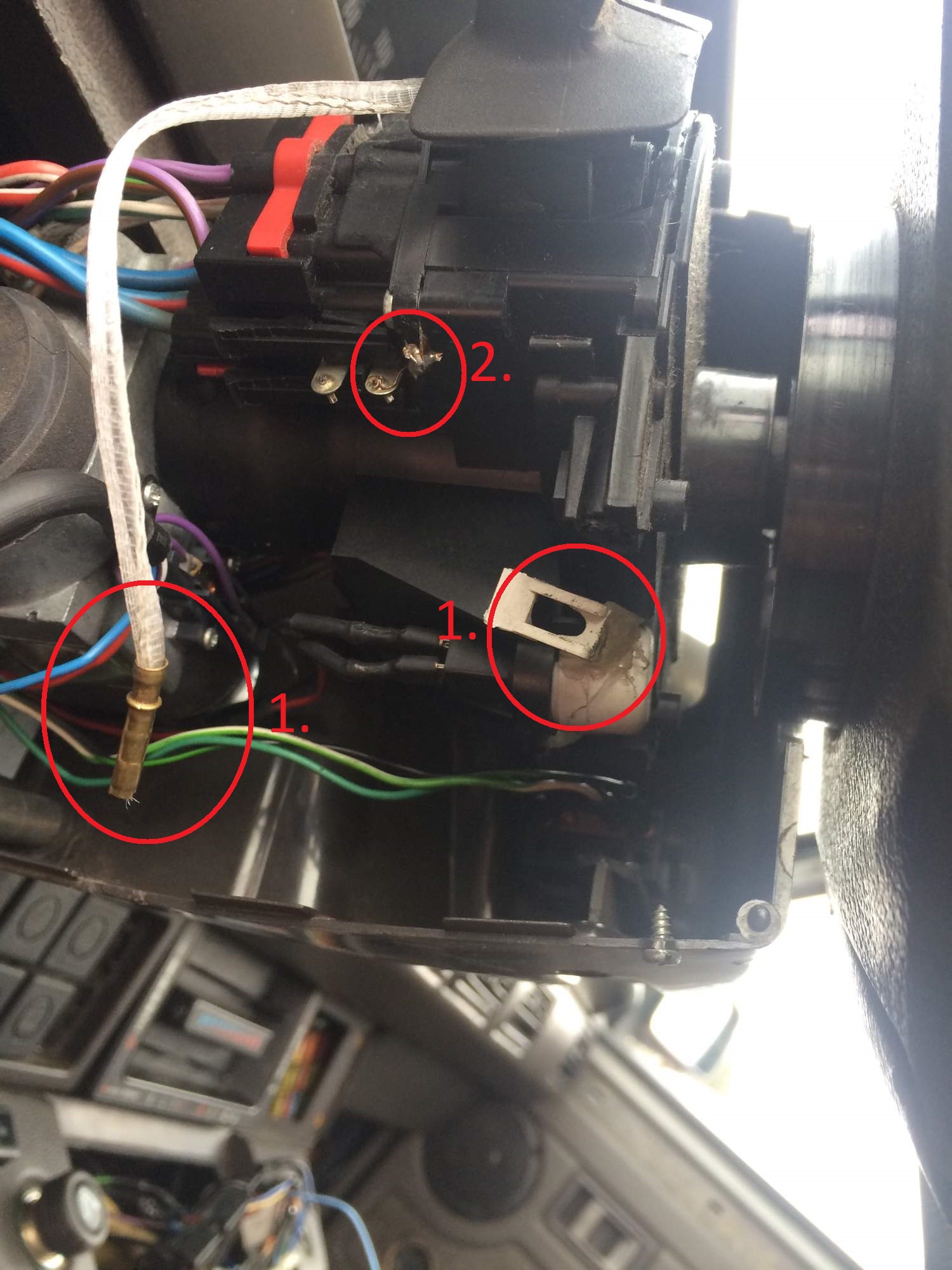

no ale mně tak nějak vadí že je tam tma já to chci prostě v pořádku
takže, kable na zapínání světel i konektor opticky vypadá v pořádku. Druhý na ozkoušení nemám. Směrovka mi drží jen v jednom směru, když dám blinkr doleva tak to drží když doprava tak to spadne, prostě se to tam neudrží.
A věci na fotce:
1. ulomená packa co tam někdo nějak přilepil, samozřejmě to nedrží. Plus nějaký bílý silonový cosik s kovovou koncovkou, jde to tam zasunout a nějak to tam i samo drží, k čemu to je nevím, na druhé straně je to taky a tam je to bez vady a drží to parádně
2. je tam napájený nějaký drát, ale je přerušený, ty dva body co jsou v kroužku vypadají že byly propojené ale nyní nejsou, netuším co tam bylo
Jestli někdo v tomhle poradí tak budu rád.

myslel jsem kabely co vedou k vypínači světel. protože jedna z rad byla, že vypínač může být špatný. tak mne napadlo jej odpojit a ty tři kabely co k němu vedou propojit natvrdo a zjistit tak jestli podsvícení funguje i za jízdy zda nezhasne tak to bylo vypínačem.

Ten vypínač ty dráty jen spojuje, takže pokud je navtrdo spojíš, a nebude ti to dělat, tak to vypínačem není...Ale ten vypínač je zas tak primitivní, že se dřív rozpadne, než že by nefungoval. Závady se světlem má často na svědomí vypínač blinkru a dálkových...takže zkus možná pohledat o patro výš

no jak jsem dával fotku toho vypínače blinkru a dálkových, je to tam takové Kutil Tim. Něco ulomené, něco dobastlené. Tam nic nespravím, tam se nevyznám v ničem, to bych akorát rozvrtal. Takže to nechám autoelektrikáři.........zase.

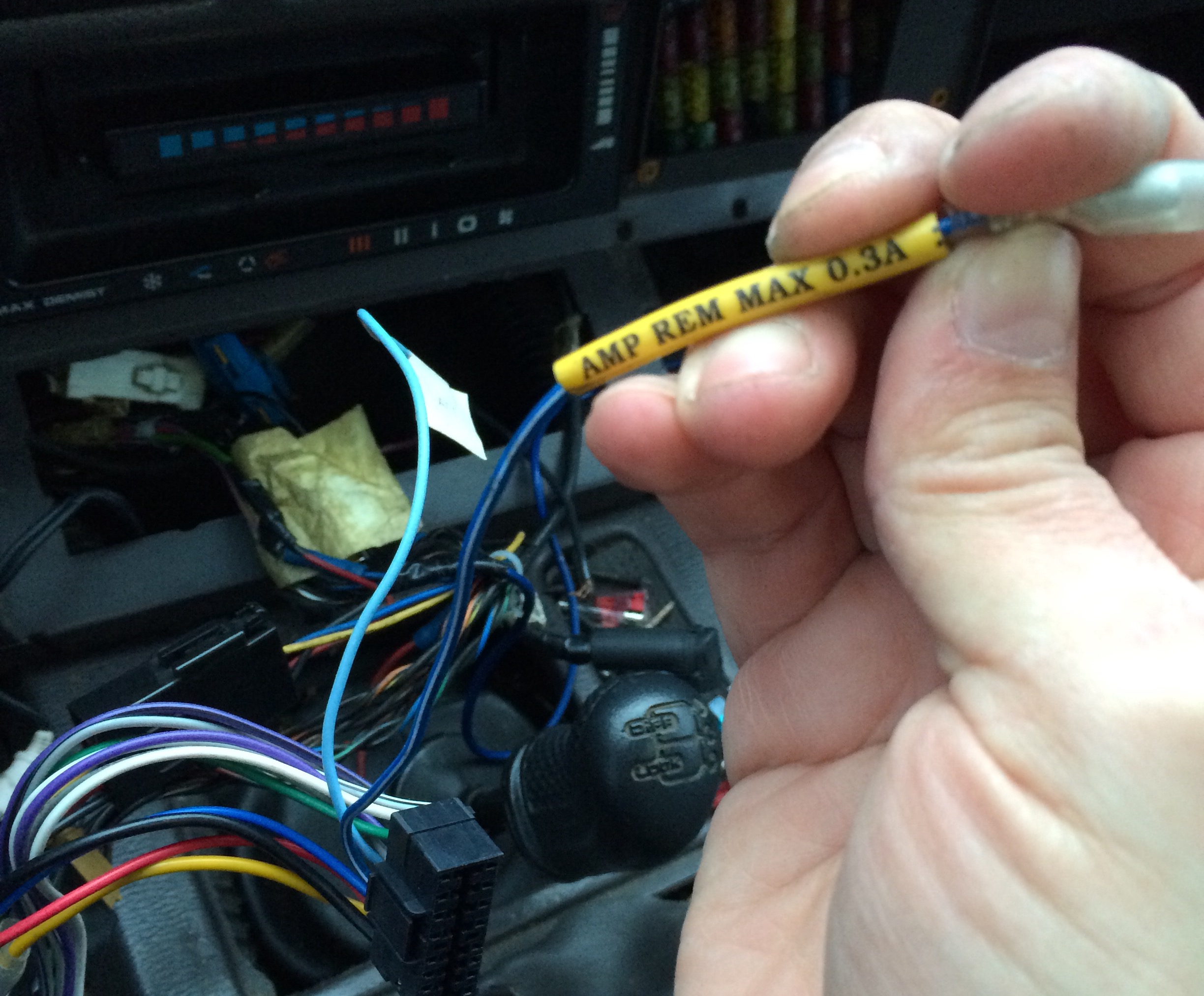

Už jsem se těšil že to začnu skládat dokupy a že to zas bude vypadat jako auto. A ono prd. Furt miliarda drátů všude.
Přestalo mi hrát radio. Zapojil jsem jej a nic. Tak mne. Napadlo
Tohle má uvnitř bužírky hliníkovou objímku a v ní nic. Nemá tam být pojistka?

Tohle je jen na spínaní zesilovače. To Ti nepomůže :wink:

ale měla by v tom být pojistka uvnitř ne? Takový ten skleněný váleček co má po stranách kovové konce ne?
Zesilovač to auto nemá ne? Mám jen vzadu CD changer, který funguje, ale nechci ho. kdyby někdo chtěl je Váš :-D

Je to spínání zesilovače, tzn. pokud by jsi měl zesilovač, tak tohle slouží pro to, aby jsi ho sepnul po zapnutí rádia. Jinak je zesilovač vypnutý.
Tzn. pokud ho nemáš, tak nemá smysl řešit tenhle kabel, i kdyby tam napětí nebylo, tak je to čistě chyba rádia, nebo zapojení, ale určitě to nemůže způsobovat problémy dále...

tak to potom nevím proč rádio nejede.....vše jsem zapojil stejně, ono to ani jinak nejde hmmm ok předám odborníkovi

Zkontroluj piny 4,7 a 8. Víc rádio nepotřebuje k tomu, aby hrálo...

když je ukostření přímo v konektoru, tak k čemu je tam ta kostra co je pod rádiem? Mám tam šroub, kterým je v očku chycený kus drátu, myslel jsem že ta kostra byla přichycená k některému šroubu na rádiu?
Jinak Lukasino diky za to, odpoledne to proměřím.
