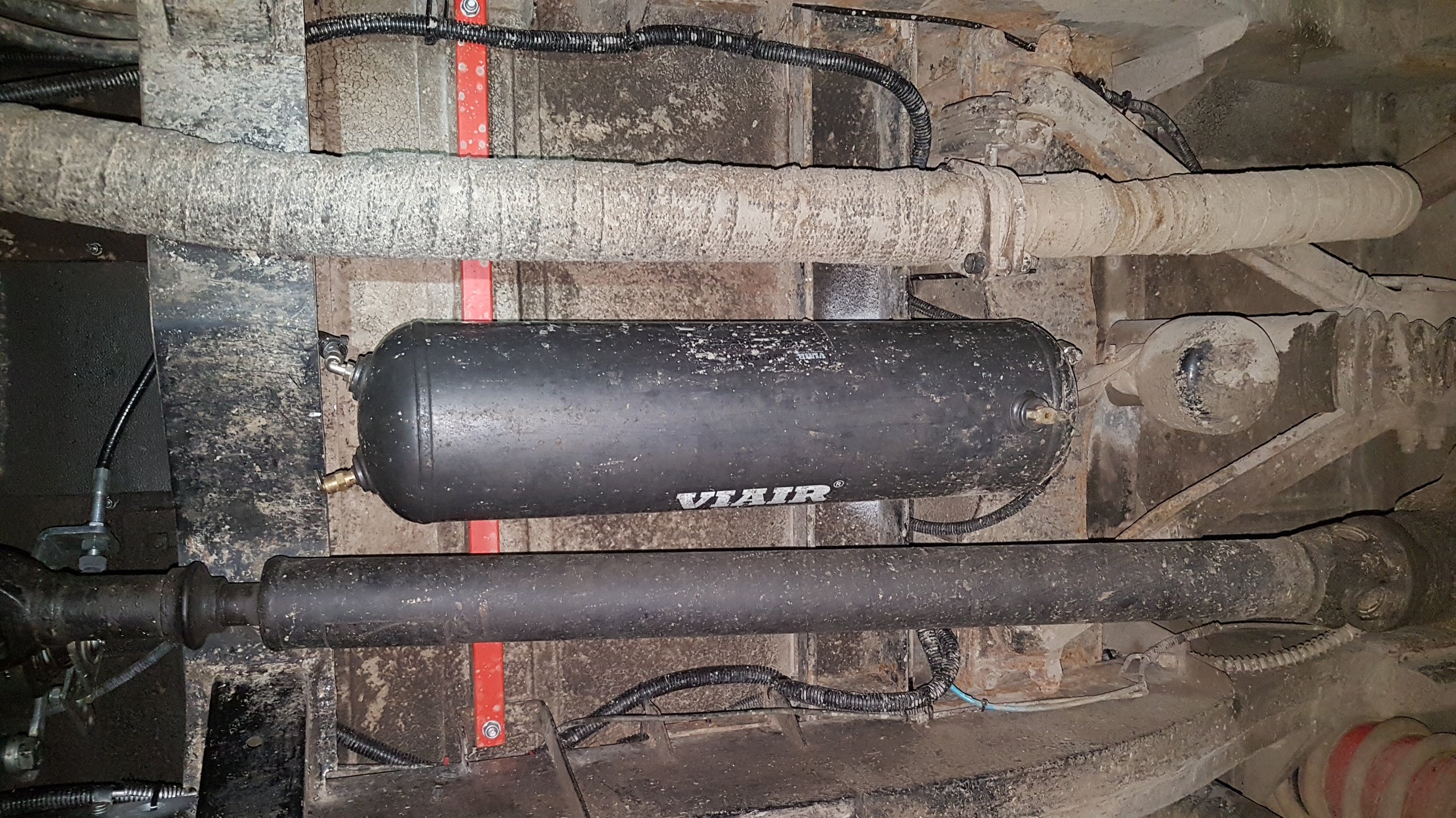

mr-tomas
Příspěvky: 2522
auto: Def 110 300Tdi
Bydliště: Praha 10
Re: Rychlo dotazy
#474 Příspěvek od mr-tomas » 19 led 2020 17:57
Mám 9,5L Viair zasobník pod autem mezi zadním kardanem a výfukem. Perfektně tam sedne, a nepřečnívá spodní obrys rámu. Kompresor vevnitř, rychlospojky u zadních sedaček. Fouká 14barů

mr-tomas
Příspěvky: 2522
Bydliště: Praha 10
Re: Rychlo dotazy
#476 Příspěvek od mr-tomas » 20 led 2020 19:42
Foto zásobníku pod autem.

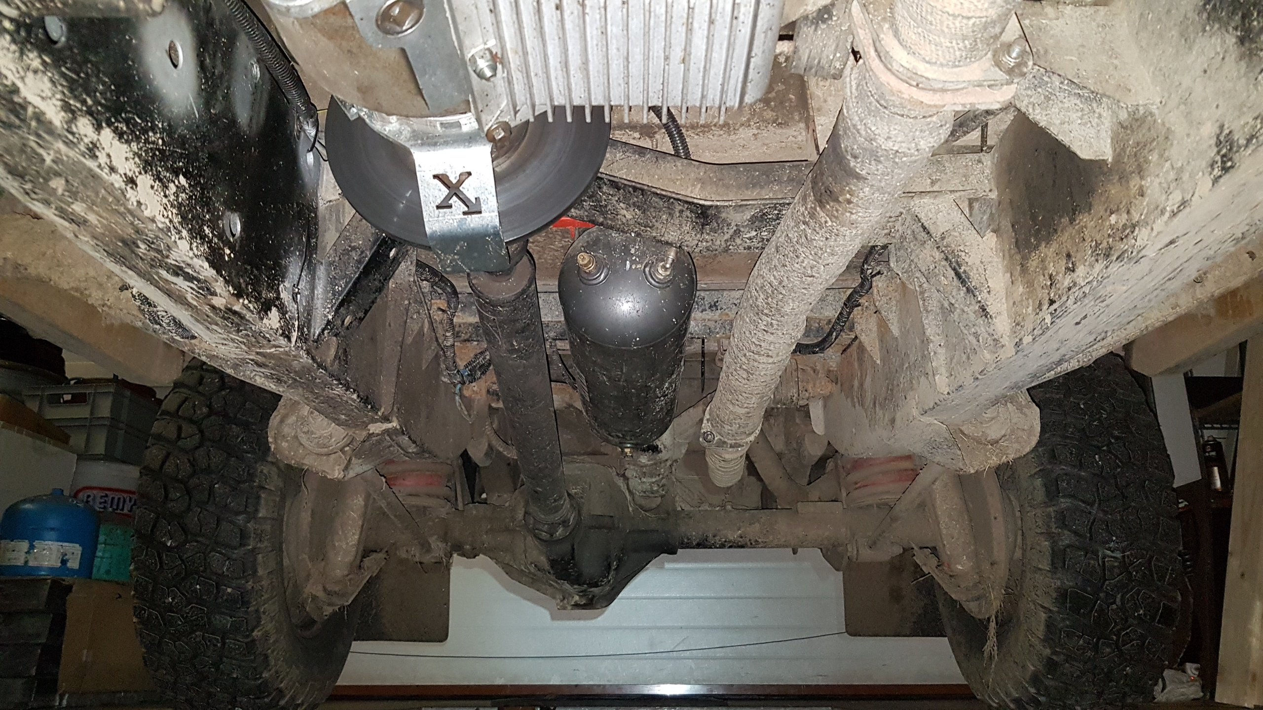

c-ice.lukas
Příspěvky: 91
Registrován: 01 srp 2016 19:16
auto: D1 95'
Bydliště: BA, LV, PD
Re: Rychlo dotazy
#477 Příspěvek od c-ice.lukas » 20 led 2020 20:03
mr-tomas píše: 20 led 2020 19:42 Foto zásobníku pod autem.
Mna zaujalo na tej prvej foto to X a to čo je za ním to je kotúč ručnej brzdy? Takto otvorené to nejaká prerabka Má to nejaké výhody?
mr-tomas
Příspěvky: 2522
Bydliště: Praha 10
Re: Rychlo dotazy
#478 Příspěvek od mr-tomas » 20 led 2020 20:09
To je hotová přestavbová sada, výhoda je, že to opravdu brzdí i když je to zaolejované nebo od bláta.
