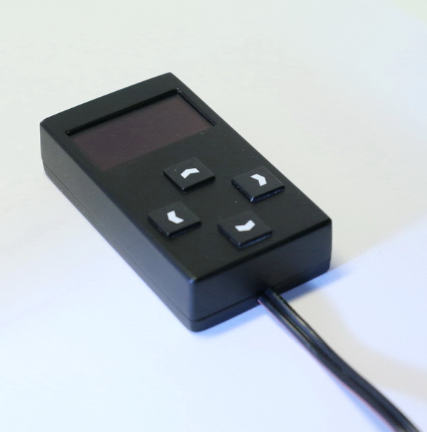

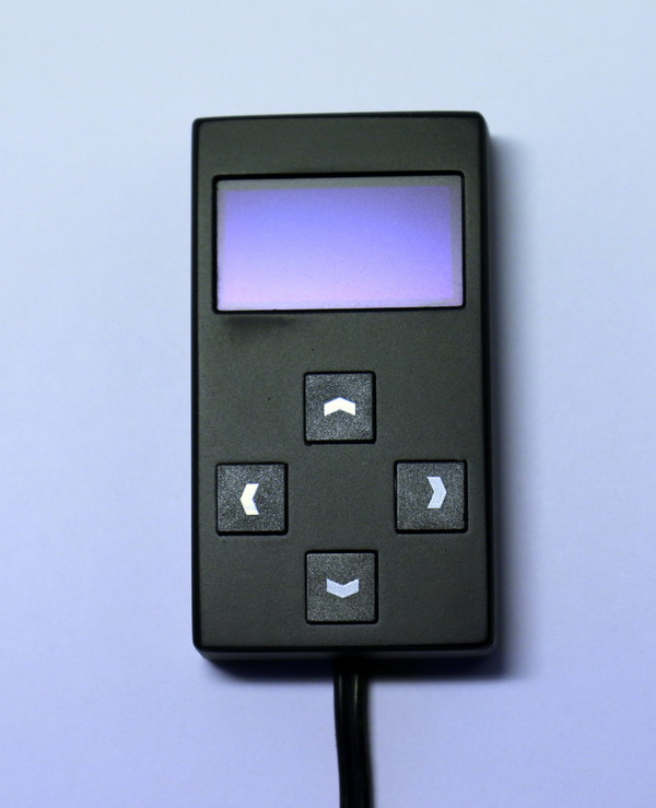

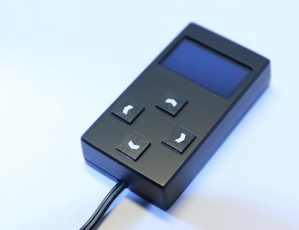

Tak druhá "předprodukční" test série se blíží :)
Předevčírem jsem první kousek odeslal Fanymu.
Jak jsem psal, brzdí to teď krabičky na ovládání, první vzorky z výroby mají být koncem příštího týdne.
Mezitím jsem si pro radost vytisknul a opracoval další dvě krabičky na 3d tiskárně. Tu jednu má Fany a ta druhá je ready.
Schválně jsem zkoušel, co se dá podomácku vyrobit, resp jak dobře lze hruhý tisk z 3d tiskárny v domácím prostředí opracovat.
Je to piplačka a hoďka práce a nějaké technologické přestávky - 3x brus, plnič, a finálně barva. Ale myslí, že výsledek stojí za to, viz foto.
Krabky druhé série jsou při stejných rozměrech mnohem pevnější, je tam výrazně silnější zadní víko, líp sedí kabel atd.
Hehe, já jsem si původně myslel, jak jsem udělal pěknou krabičku, načež mi 3D profík vysvětlil, že "by to chtělo ještě nějaké úpravy :D - a měl pravdu!.
Tím pádem druhý kousek druhé test série mohu zítra někomu poslat.
Prvnímu, kdo je v tabulce a napíše sem? :)
Mějte se dobře a zdravím.

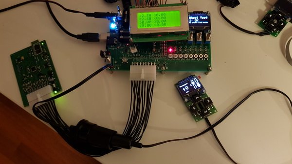

Jinak ležím teď pár dní ve tvorbě testovacího přípravku - separé zařízení, kus hardware.
Do něj se po vyrobení naklapne EAS jednotka i ovládání a projede to řadu testů, od simulace překladu signálů senzorů, komunikaci, uspávání, test kabeláže, prostě vše.
Pár kousků jsem takto testoval u sebe na stole / v autě, ale u těch 100ks, na které teď cílí výroba, to už takto nejde.

Teda, jsem velmi pozitivně překvapen z rychlostí čínanů z www.allpcb.com ohledně výroby a dodání plošnáků.
Minulý víkend jsem dělal schéma testovacího přípravku. Toto úterý v 1am jsem jim uploadoval výrobní soubory.
A tento pátek dopoledne mi je DHLkem doručili. Takže 4 dny výroba a doručení z Číny do ČR? A za $30 celkem 8 desek 10x16cm?? To se asi pos... Jak tomu mají jako konkurovat České firmy? Síla. Pro mě je to ale super.
Takže jsem si včera tak veče procvičil pájení a testovací příravek má už fyzickou podobu. Je to takový arduino shield :D
Radooost :)

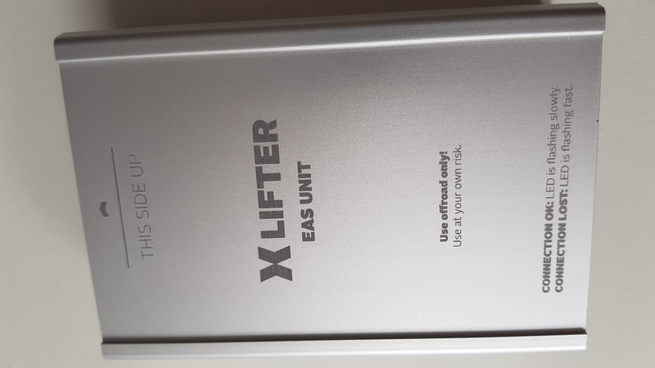

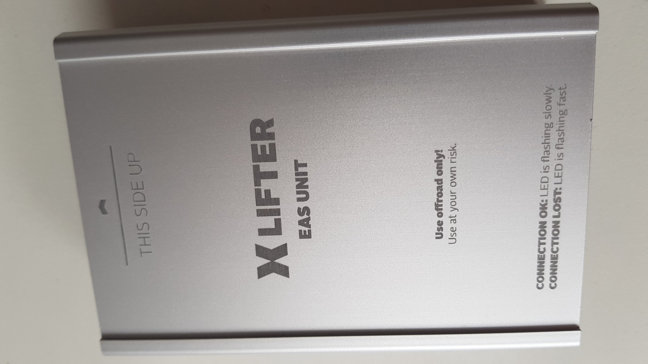

A plastové krabičky, co měly být v pátek, budou až v úterý, ale to neva, to už se nepoto :)
Místo toho mi zas majitel výrobní firmy ukázal jak by vypadalo, když se na hliníkovou krabičku udělá "potisk" laserem a teda vypadá mnohem líp, než moje nalepovací fólie z tiskárny. A je to nesmazatelné. Cenově přijatelné, takže do toho jdem. Baví. Ale je to práce. Ty hodiny sviští. Neva.
