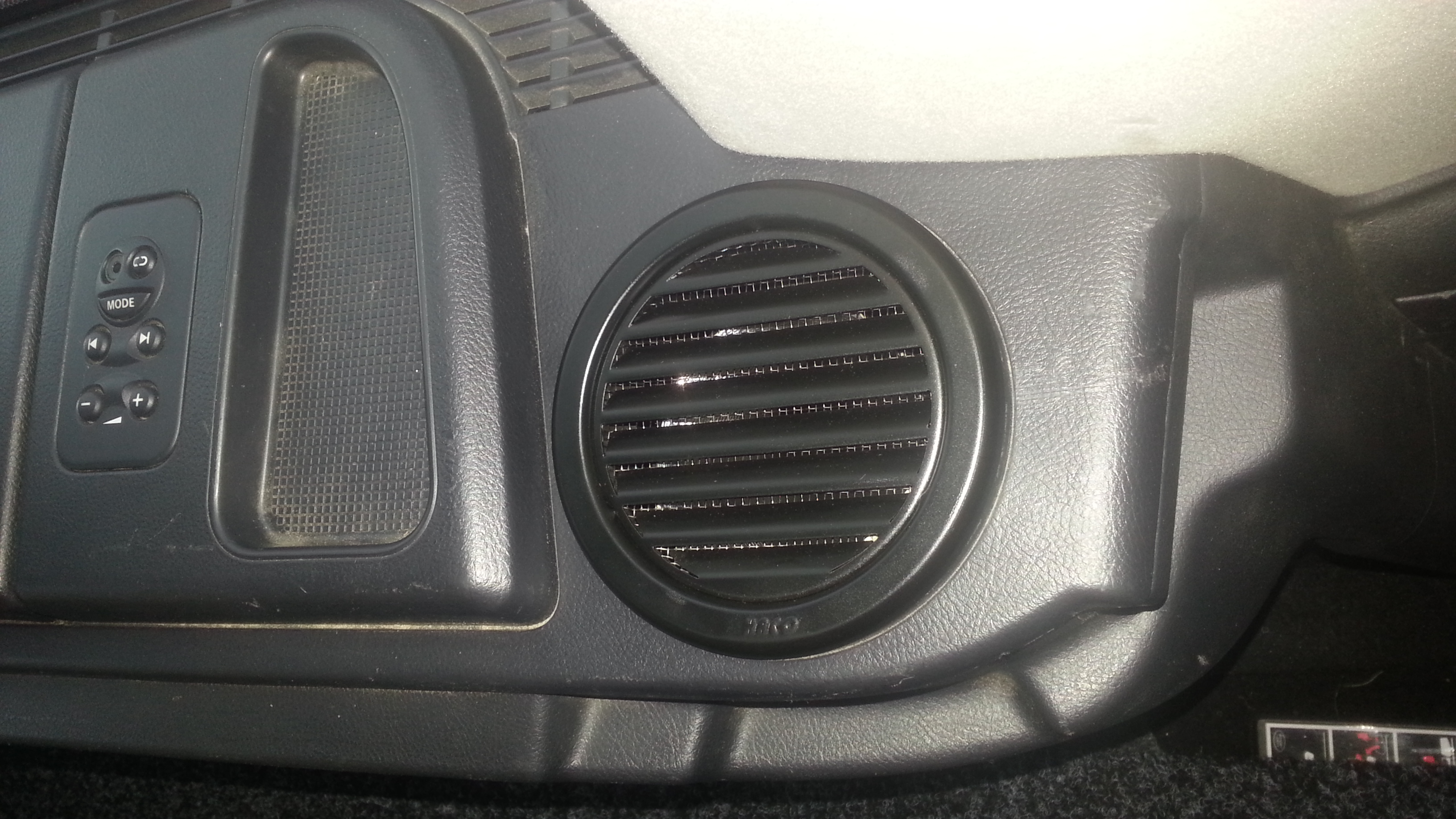

MadTom píše:Jestli to černé zohýbané byla kulatá plastová mřížka někde z Baumaxu, tak já jsem použil bílou a dopadla úplně stejně. Teď tam mám mížku udělanou ze sklolaminátové desky s vyvrtanýma dírkama připevněnou šroubkama a je to v pohodě.
JJ, to byla asi ona, sice kupovana v jinym krame, kde me dokonce prodavac ujistoval ze 70stupnu da :)) Stala 35 penez, takze zadna velka skoda.
Nicmene nahodou jsem v bauhausu narazil na nerezove provedeni, striknul jsem ho na cerno a jde tam luxusne. Tak ten nerez by to uz mel dat :D

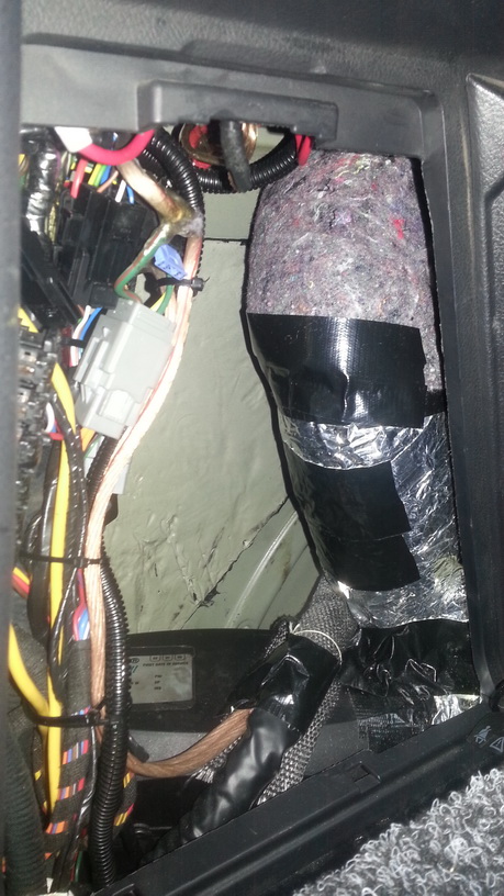

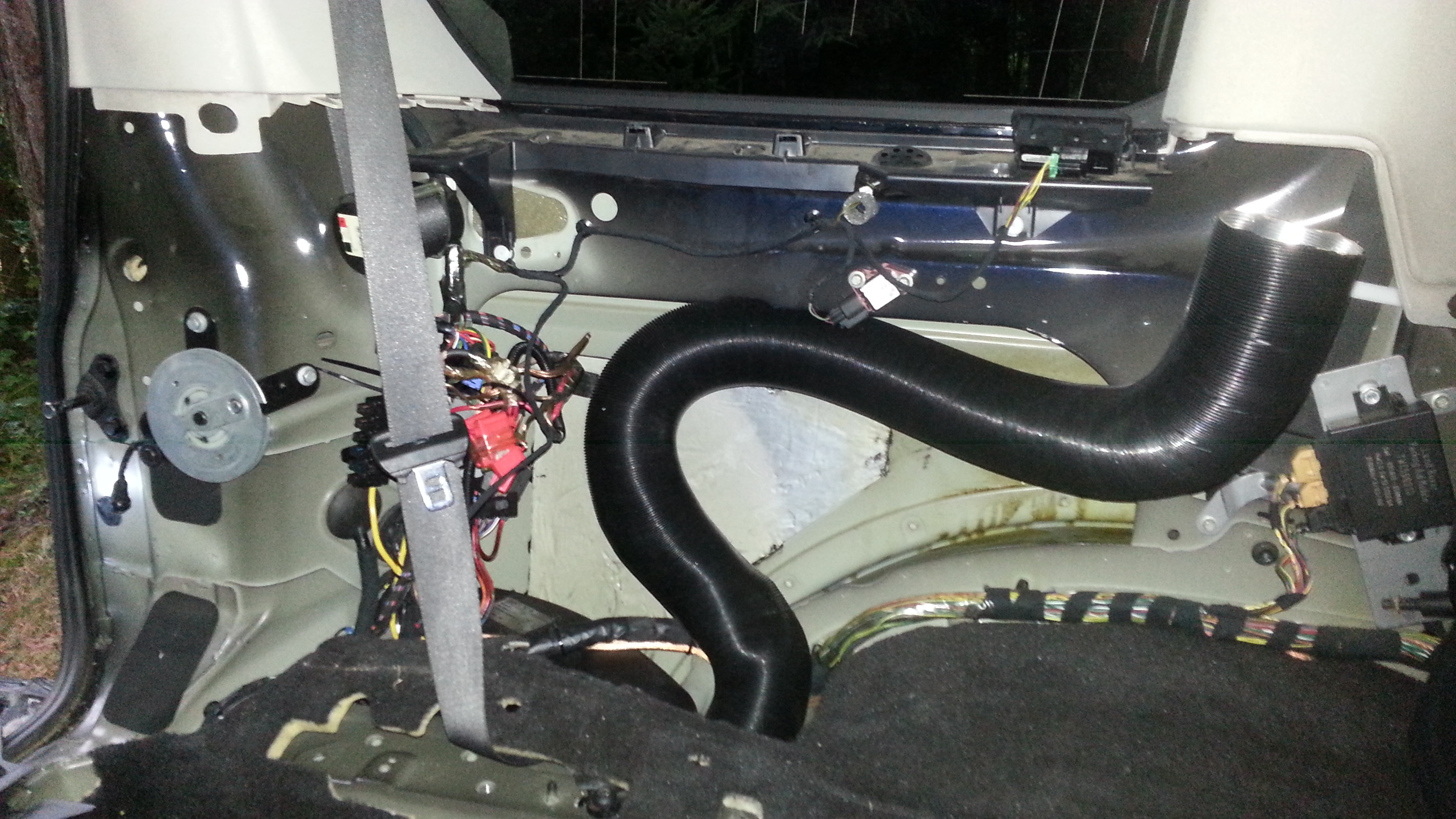

#69 Příspěvek od HST » 12 črc 2014 12:25

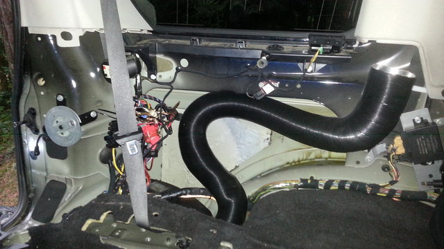

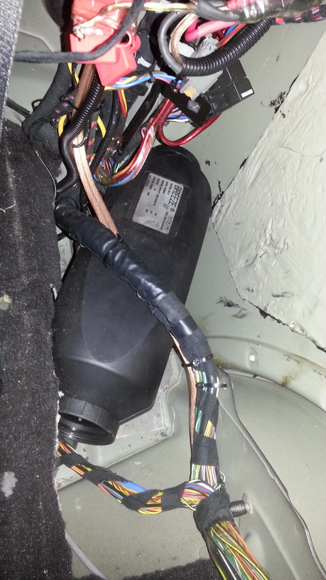

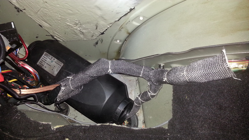

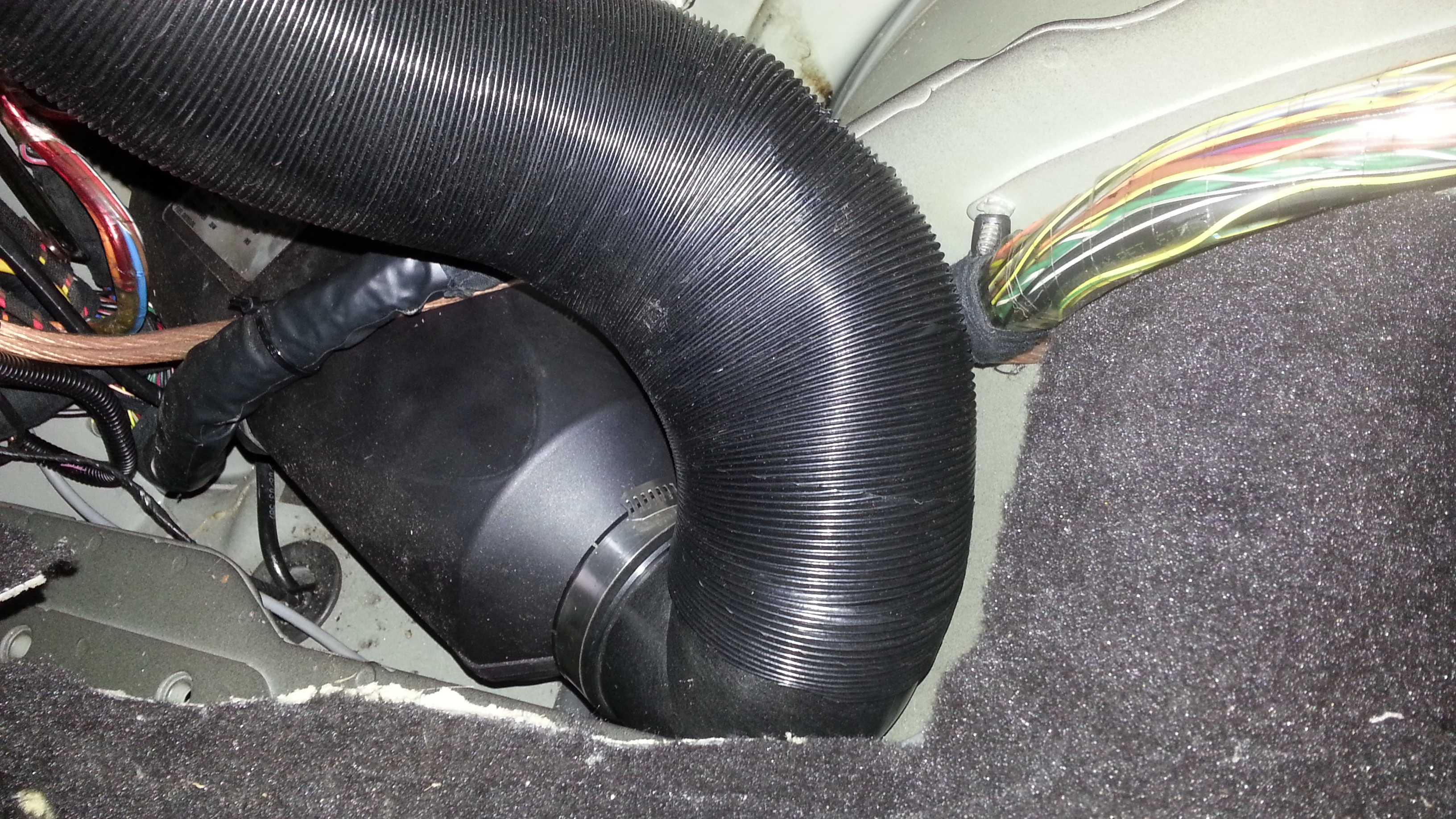

Ahoj,
Tak jsem se taky podival atesu na zoubek...
Predesilam: pro Toma - mam ateso na podlaze jako Ruda, vyfuk uplne ven, to je v poradku. Dutina se ohrive od hadice vydechu... Pro rudu: ano, na sani vzduchu separe trubkou objinud tam taky nemam misto, chybi ten centimetr... Tudiz nize popis co jsem udelal a jak to dopadlo (dobre to dopadlo)...
Po odstraneni plastu jsem objevil:
- trubka mirne zmackla v miste vyvodu z topeni (omezeny pruchod ale zadne drama)
- trubka primo lezi na kabelovych svazcich!! ( to se mi vubec nelibi, ohrata trubka ma urcite pres 70stupnu, a tesne u vystupu atesa muze byt jeste vic)
Vic to nema cenu popisovat - viz fotky...

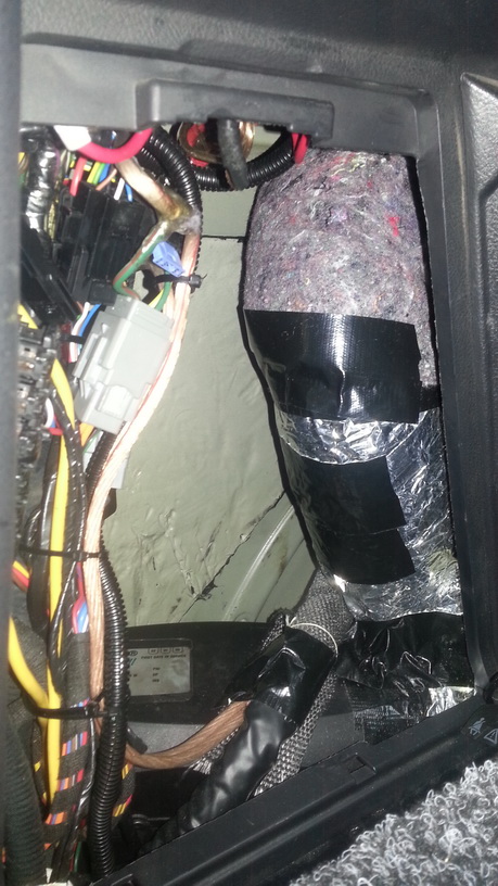

HST

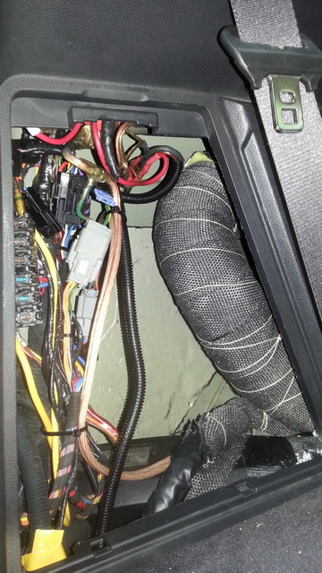

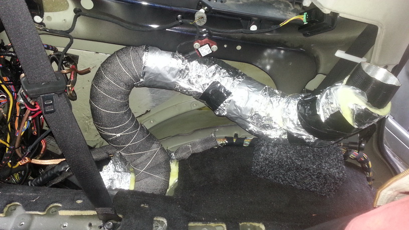

#70 Příspěvek od HST » 12 črc 2014 12:47

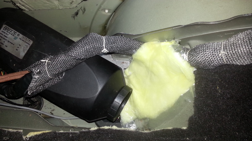

Predelavky:
- pro jistotu obaleni kabel. svazku izolacni paskou na vyfuky
- obaleni dolni casti trubky paskou na vyfuky (je docela tenka a na silnejsi izolaci tam neni moc mista)
- obaleni zbytku trubky izolaci na horkovzduch (ta je to 150 stupnu)
- nejake male lokalni izolace atesa kolem vydechu...
Vysledek:
Situace je vyrazne lepsi. Tak na 80%. Dutina se stale ohriva, ale dramaticky min. Zkouseno - venku vzduch ca 18 stupnu, po pul hodine vstup do topeni ca 28st. Tj da se rict ze 10 stupnu navic. Pred tim to v dnesnich vedrech zfailovalo po par minutach nad 40stupnu (Error 16 - moc horko na vstupu). Divim se, ze mi to v zime v Jihlave vubech chodilo. I kdyz tam byla nula, a dutina se chladila zvenci...
Nicmene cast obalena pouze paskou na vyfuk stale je na omak tepla (?40-50st), tzn... dalsi post (pomalej net).
HST
Příspěvky: 1043
auto: Disco 3
Bydliště: Praha 4
Re: Horkovzdušné topení - dodatečná montáž do D III

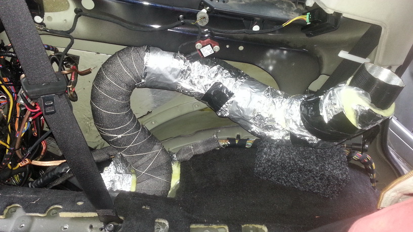

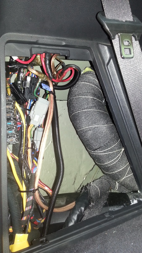

#71 Příspěvek od HST » 12 črc 2014 12:50
Tj finalne jsem jeste zaizoloval i tu cast obalenou paskou.
Vysledek zase vyrazne lepsi tak 95% - dutina se ohreje z dnesnich 20 na 27 a relativne drzi i pri vyssich vykonech.
Tj az bude potreba topit, tj bude 10 a min stupnu, tak to bude uplne v pohode.
Na fotce je videt jedna cast izolace na kamna (vata, alobal) a druha filc, neb mi prvni uz nezbylo. Prijde mi, ze ten filc izoluje nejlip ze vseho.
Kdybych to delal znova, tak:
- paska na vyfuky bych vymenil za uplne obycejny filc pasek z obi za par korun. 2x omotat filcem komplet cely a bylo by to asi uplne nejlepsi.
- trubku je potreba izolovat celou komplet.
- sani vzduchu by fakt bylo lepsi ne z dutiny, odjinud, je-li mozno, i pres to trubku izolovat.
Takze suma sumarum selskym rozumeme - jedine co bylo potreba je poradne tu trubku zaizolovat. Logicky. Nechapu, fakt nechapu, ze ten, kdo mi to montoval - a to mel byt clovek s papirem na montaze atesa - toto neodchytil a nerekl mi "nojo pane, mate to hezky vymysleny, ale bez izolace to nebude fachat".

Hezké, na D2 to mám podobné, ale naštěstí to zatím problémy nedělá, protože se mi tam na horkou hadici žádná izolace nevejde.
Akorát koukám, jak jsi ten filc přilepil lepící páskou - to není nejlepší řešení, zvlášť pro věci, co se ohřívají. Podle mě se to časem odlepí. Pokud už pásku, tak omotat po celé délce tak, aby se páska utahovala, a pokud to nejde - nedá se to omotat, protože páska se lepí úplně ke všemu, tak tomu pomoci nějakýma montážníma páskama, které přidrží dlouhodobě samotnou lepící pásku.
