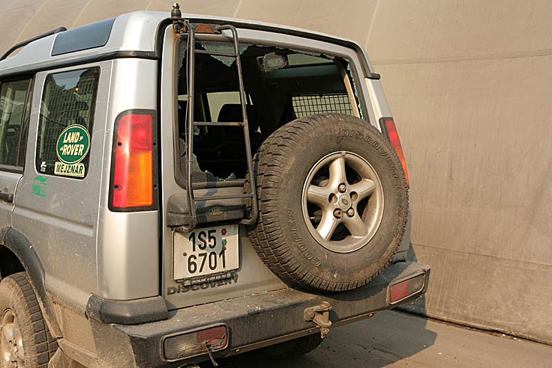

Sajmon píše:Jednoduché a rýchle riešenie.Musim zvážiť či ísť do toho, alebo len predsa ísť do toho pevnosťaku,lebo jazdim denne v terene a mam velku obavu o panty na dverach .Ta papučka je dosť ťažka,ťažka.. Chlapi vďaka.
Fakt se toho neboj měl jsem to na 2 autech a panty se nehnuly, visby má pravdu je to jen problém při otevřených dveřích. Jezdil jsem také pořád v terénu (jak prase) a nic se nestalo. Jo jen jednou jsem zničil dveře, ale to byl strom :(
to nabru: ono to není o průměru disku, ale váze kola.

a ked otočím ten držiak tak tam zmestim aj 235/85/16? Či?

matuss.by píše:a ked otočím ten držiak tak tam zmestim aj 235/85/16? Či?
myslim ze bez problemov...
