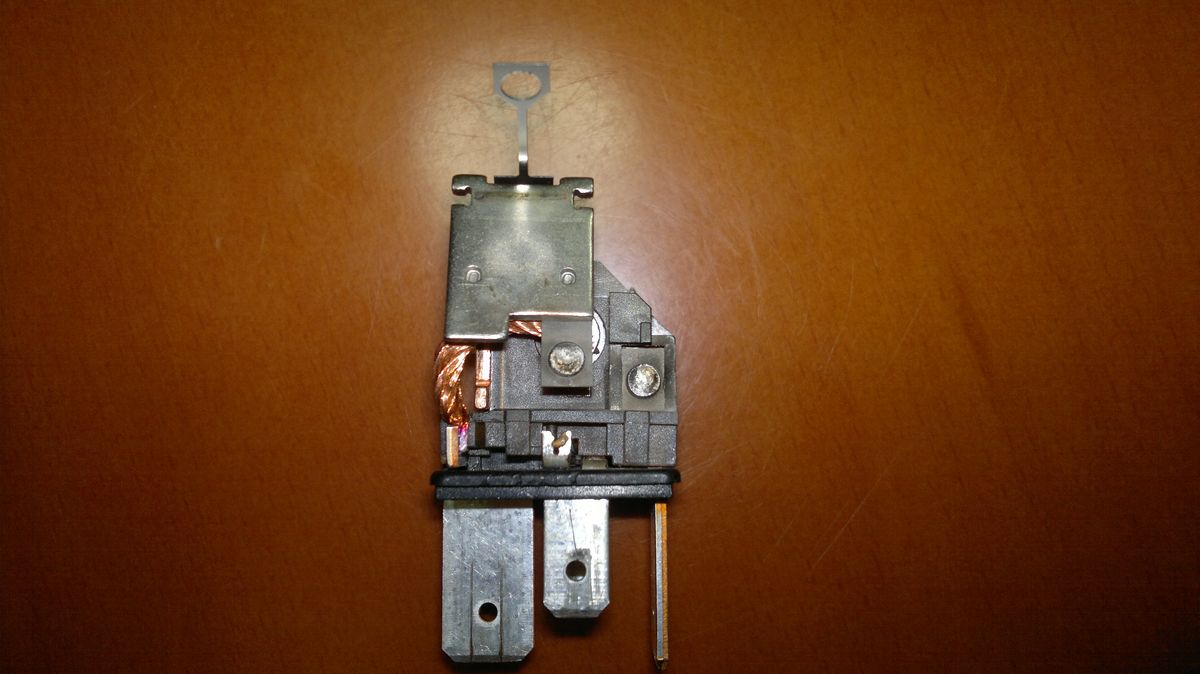

... Par rad pre Td5karov k zhaveniu. Nie vsetko je o nafte.
- kontrola zhavicou (je zname, ze Td5ka dobre staruje aj bez funkcnych zhavicov)
- kontrola zhaviaceho rele (kedze Td5 uz maju nejaky ten rok za sebou odporucam preventivne vymenit)
To, ze svieti kontrolka zhavenia neznamena, ze v skutocnosti zhavi. Kontrolku ovlada riadiaca jednotka motora. Zhavice su napajane cez zhaviace rele a za nim ziadna kontrolka nie je. Kedze zhavice su narocne na prud dochadza k opotrebeniu kontaktov rele. Opotrebene kontakty maju zvyseny prechodovy odpor, dochadza k iskreniu a zhavice maju znizemy vykon. (Samozrejme netvrdim, ze to plati pre vsetky ale kontrola je jednoducha)
Pre ilustraciu pripajam foto kontaktov ziaviaceho rele z auta s 320tis km, ktore nemalo nikdy problem zo shavenim-startovanim (preventivna kontrola, rele v rozobratom stave).

DanoDEF píše:... Opotrebene kontakty maju zvyseny prechodovy odpor, dochadza k iskreniu a zhavice maju znizemy vykon. (Samozrejme netvrdim, ze to plati pre vsetky ale kontrola je jednoducha)
Tak to to moje vypadá o dost jinak :( Poradíte někdo, jaké má to relé obj. číslo ? Je to PRC6913 platné i pro TD5 ?

Martin_H píše:Poradíte někdo, jaké má to relé obj. číslo ? Je to PRC6913 platné i pro TD5 ?
... kup normalne 80A relatko.
