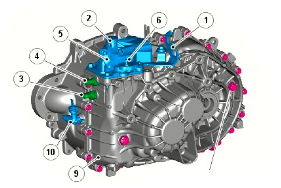

Jako první bych vyměnil čidlo zpátečky položka 4 díl číslo: LR000774.

#77 Příspěvek od david ptak » 10 pro 2019 17:06
Zkusím to.diky.oni se rozsvítí po spuštění spojky.A hned jak ji seslapnu tak zhasnou.

#78 Příspěvek od Hubert » 10 pro 2019 18:43
To ale klidne mze bejt tím čidlem.

#79 Příspěvek od david ptak » 16 pro 2019 15:16
Zdravím.Tak pri výměně čidla jsem zjistil,ze jsem měl návštěvu a mám překousne kabely.spraveno a vše ok.
