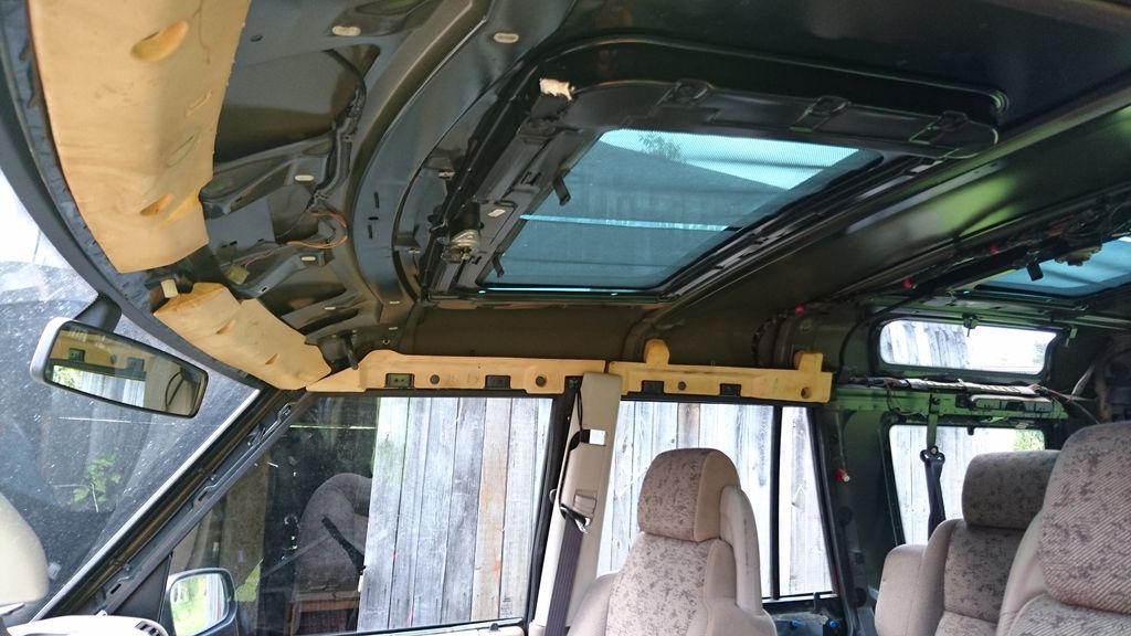

je to des, jedno urobis (aspon na chvilu) ukaze sa dalsie :cry:
najhorsie na to je dat dole ten stropny tapacirung. ono to nie je zlozite, ale treba kvoli tomu dat dole strasne vela dielov a co je na tom uplne zabite ze je velky a relativne jemny. na vybratie je potrebne este aj sedacky sklopit,zhodit aspon na jednej strane zadny spodny tapacir v kufri a opatrne bez prasknutia nervov vytahovat po uhlopriecke cez zadny kufor. uz som ho raz mal dole, ale prisiel som pri tom o 1/4 nervovych buniek a nove vraj nevznikaju :o
normalne uvazujem nad tym nejakym inteligentnym sposobom na nejakom vhodnom mieste ten strop prerezat na aspon 2 časti, pripadne 3 a davat dole jednoduchsie iba tu potrebnu cast. ale este som to nevykoumal, bo ma trapia ine veci.

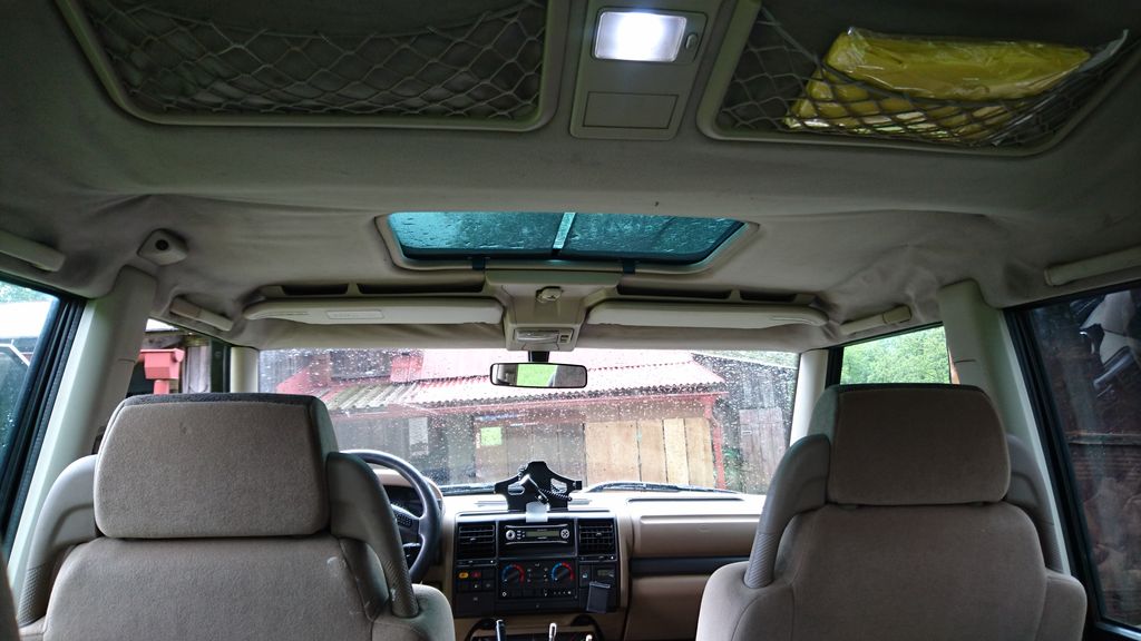

Ahoj vodníci, taky se přidám se svou loužičkou. Jí ji mám u spolujezdce. Prvně jsem měl podezření na špatné vaření, tmelení spár a nastříkání ,,tlumexem,,. Ale pravda byla jinde, střešními okny mi netečře, ale ano, předním oknem. Zkusil jsem zasilikonovat jen horní roh, ale to nepomohlo. Do rána pršelo a zase louže. Tak jsem polejval dál a vypadá, že budu asi muset vytmelit celou horní ,,těsnící,, lištu nad oknem. Kdyby to nepomohlo, jak se sundavá ta boční lišta předního okna??? Abych mohl tmelit dál. Prosakuje mi to pod přístrojovkou ze spoje sloupku a příčné výstuhy pod přístrojovkou. Dalo by se to taky přetmelit, aby to neprosakovalo, ale co stou vodou co už je uvnitř kam bude prosakovat dál??? Tak to opravdu nevím.
Prosím o radu a další nápady.
Dík Pavel

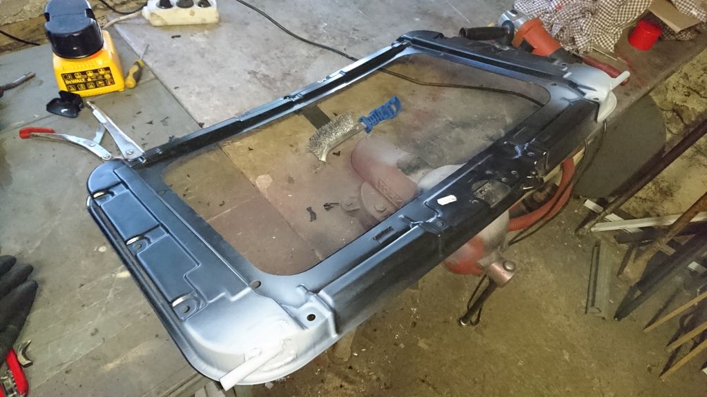

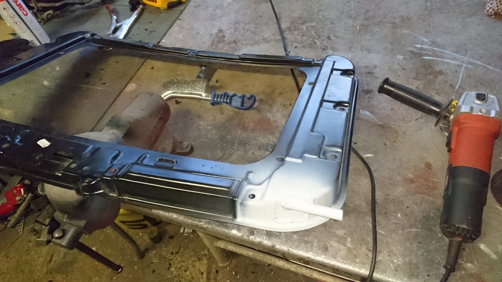

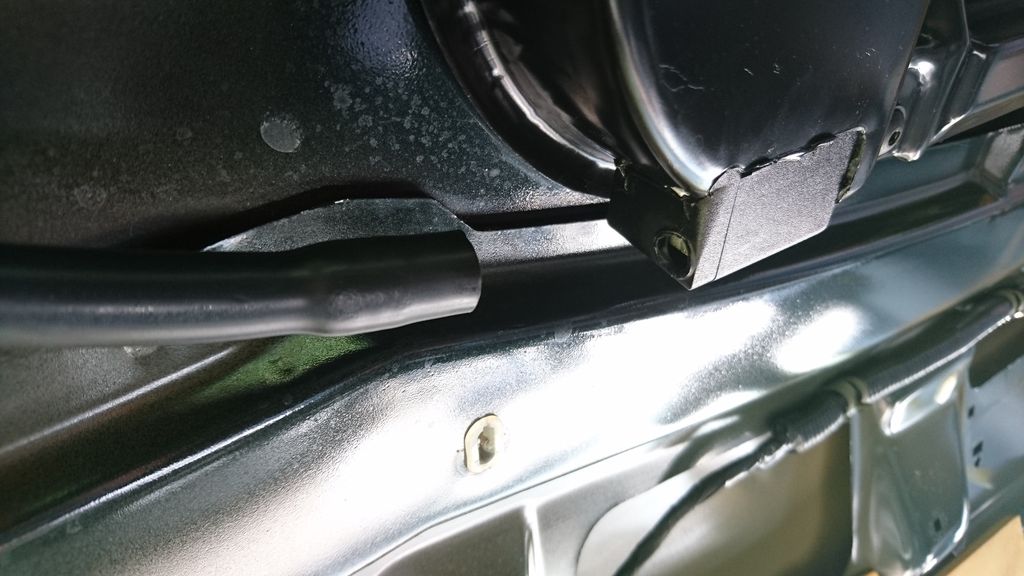

První pokus byl přilepit to lepidlem na plasty pěkně na tupo. No neuspělo to. Tak jsme našel vhodnou plastovou trubičku (propisku), stočil ji lehce na soustruhu na průměr a zasunul a zalepil dovnitř. Vaničky jsem nevyloupával. Nasadil jsem hadičku a celé jsem to přeblemcal polyuretanovým tmelem, kvůli zpevnění. A už několik let má klid.
Hadičky bohužel nejsou to jediné, šíbry rády potékají, protože vůči střeše jsou těsněné jenom jakousi pěnovkou, která časem steří. Na to mi pomohla demontáž šíbru ze střechy, odstranění zbytků starého těsnění a nové přilepení na tmel. A podobné to bylo okolo hagusů, kde originál pěnovka také přestala těsnit.

Tak jsem to snad vyřešil. Rozebral komplet, objednal novou těsnící gumu, koupil kvalitní silikon voděodolný, okno vymyl, odrbal staré zbytky těsnění, omastil a to hlavní, vzal plech a zavařil ty vaničky posraný. Koupil jsem dutou trubičku tu tam vsadil, stříknul základovkou a čekám... :-) Zítra stříknu do barvy a nasadím na okno které jsem tam již posadil, s novou těsnící gumou a na silikon a zespoda raději ještě "omatlal spoje také silikonem a šrouby co drží okno taky.

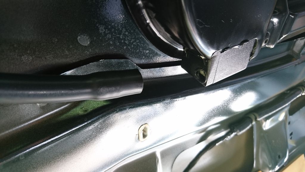

mizo.baci píše:Tím zavařením rohů jsi mě inspiroval :yes
...jo jinak bych ještě dodal, že kdo budete vařit ty rohy, udělejte to tak jak je původní vystouplý plastový roh, já to udělal v první verzi (tak jak je na obrázcích) "dokulata" a nedostal jsem to na střechu :Ja blb: :Ja blb: ..prostě ta odtoková trubička byla v jiném
místě, nežli původní. Délka takovou roli nehraje, ale pozice ano :)
Takže znova, řezat, brousit, udělat kanálek dle originálu, a nyní to mám na autě, pěkně v laku a naprostá spokojenost.
Akorát jsem to už nevyfotil.
