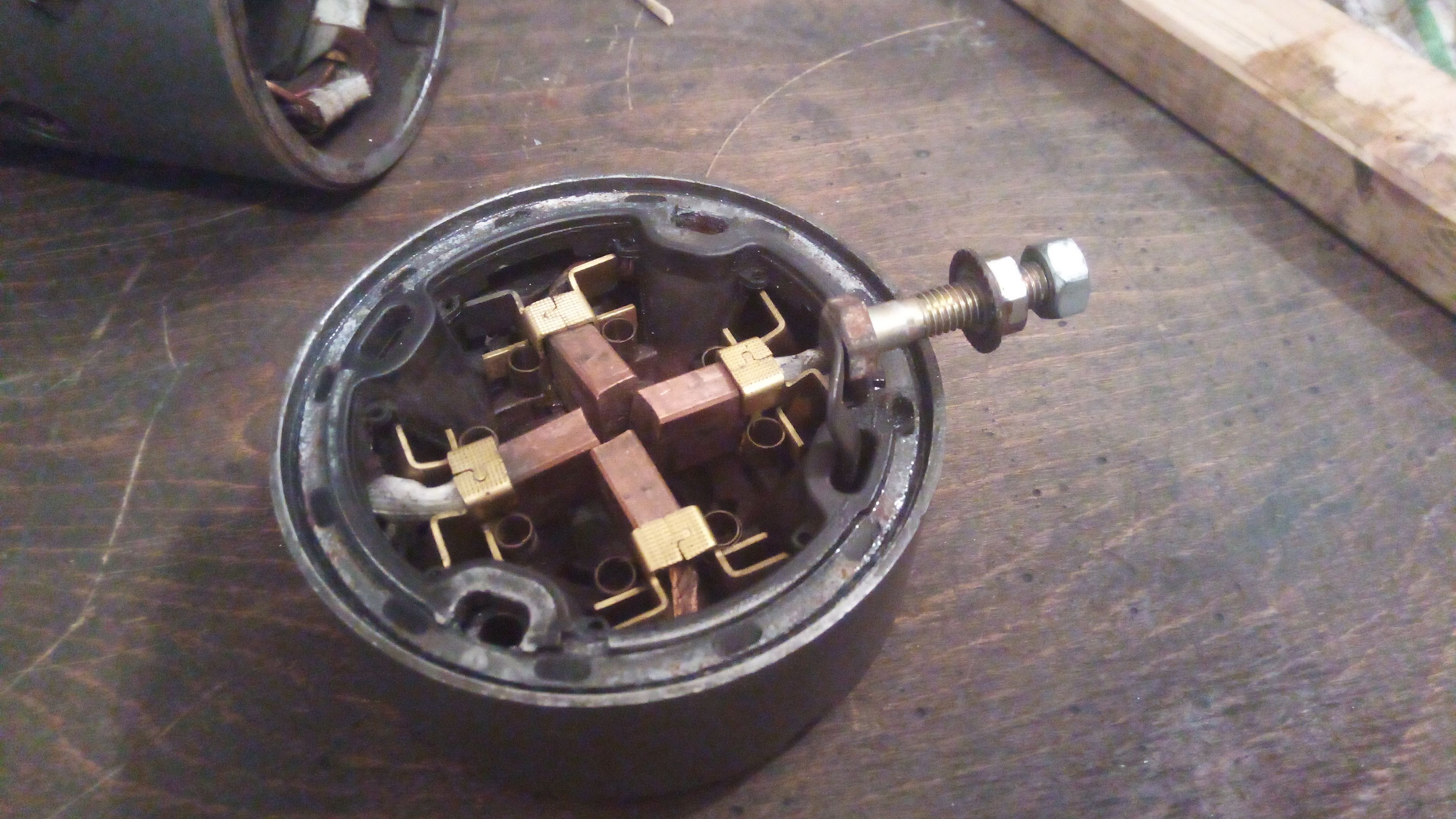

#650 Příspěvek od ondrush » 01 bře 2019 08:39
Obecny technicky dotaz k navijakom - davam dokopy ten skaredy zahrdzaveny warn co som kupil za par drobnych od Eliotta a mam s nim trochu problem. Konzola uhlikov mi ostala v kryte motora a netusim, jak to odtial dostat a aj keby som to odtial nedostaval, netusim, jak motor zlozit naspat. Nestretol sa s tym niekto? Vsetky navijaky co som videl mali uhliky uchytene v statore a ostavali v statore po odvoreni deklu. Blbe je, ze ani netusim, kde by malo byt rozhranie materialov a jak by sa to malo rozobrat.
Pokial by sa to dalo zlozit bez rozoberania, bolo by to uspokojive, len ma vobec nenapada, jak by bolo mozne po nahodeni krytu s uhlikmi na stator vlozit rotor, aby lozisko a komutator vosli pod uhliky

Re: Navijáky
#651 Příspěvek od Not-0-rick » 01 bře 2019 09:08
Zdar, jestli to chápu dobře, překáží ti uhlíky ve složení motoru zpět..? Já jsem kamarádovi letos na ukrajině taky rozebíral warn a měl jsem stejný problém, nakonec jsem přšel na to, že když ten uhlík zatáhneš směrem k obalu motoru (ven), měla by pod ním být malá dírka na aretaci toho uhlíku pro zpětné složení, já tam tuším strčil páratko, nebo něco podobného, tím se krásně udělá prostor pro rotor i s ložiskem. :yes

Re: Navijáky
#652 Příspěvek od ondrush » 01 bře 2019 09:14
dierky som nasiel a presne toto ma napadlo, lenze to paratko jaksi nemam jak vybrat a vypustit uhliky na komutator po vlozeni rotoru do motora, kedze su v kryte motora a nedostanem sa k nim z vonkajsej strany, jediny pristup dovnutra je v smere od priruby

Re: Navijáky
#653 Příspěvek od pojir » 01 bře 2019 09:17
Vsak ti staci to nasadit jenom na zacatek kontaktu, to tam bude jeste dost velka mezera, ne? Ja bych teda misto paratek zkusil pouzit dratky - nejake dost tvrde, aby udrzely huliky, ale dost mekke, aby sly snadno vytahnout :)

Re: Navijáky
#654 Příspěvek od Rennie » 01 bře 2019 09:18
Ten držák uhlíku by měl jít vyndat ven a z venku by mohly být zapuštěný šrouby co ho drží

Re: Navijáky
#655 Příspěvek od teslo » 01 bře 2019 09:32
Rennie píše: 01 bře 2019 09:18 Ten držák uhlíku by měl jít vyndat ven
snad Ti toto pomoze:
http://help.dnaoffroad.com.au/questions ... eplacement

Re: Navijáky
#656 Příspěvek od ondrush » 01 bře 2019 09:59
Dik, toto dost pomohlo, vim uz jak ktora cast ma vyzerat.
Sundat uhliky z krytu som primarne chcel kvoli oprave samotneho krytu. Po havarke v nom bola prasklina, ktora reagovala na mierne potukavanie samovolnym rozpadom, takto to vyzeralo po odrypani toho co slo, este pred celkovym cistenim a odhrdzavenim

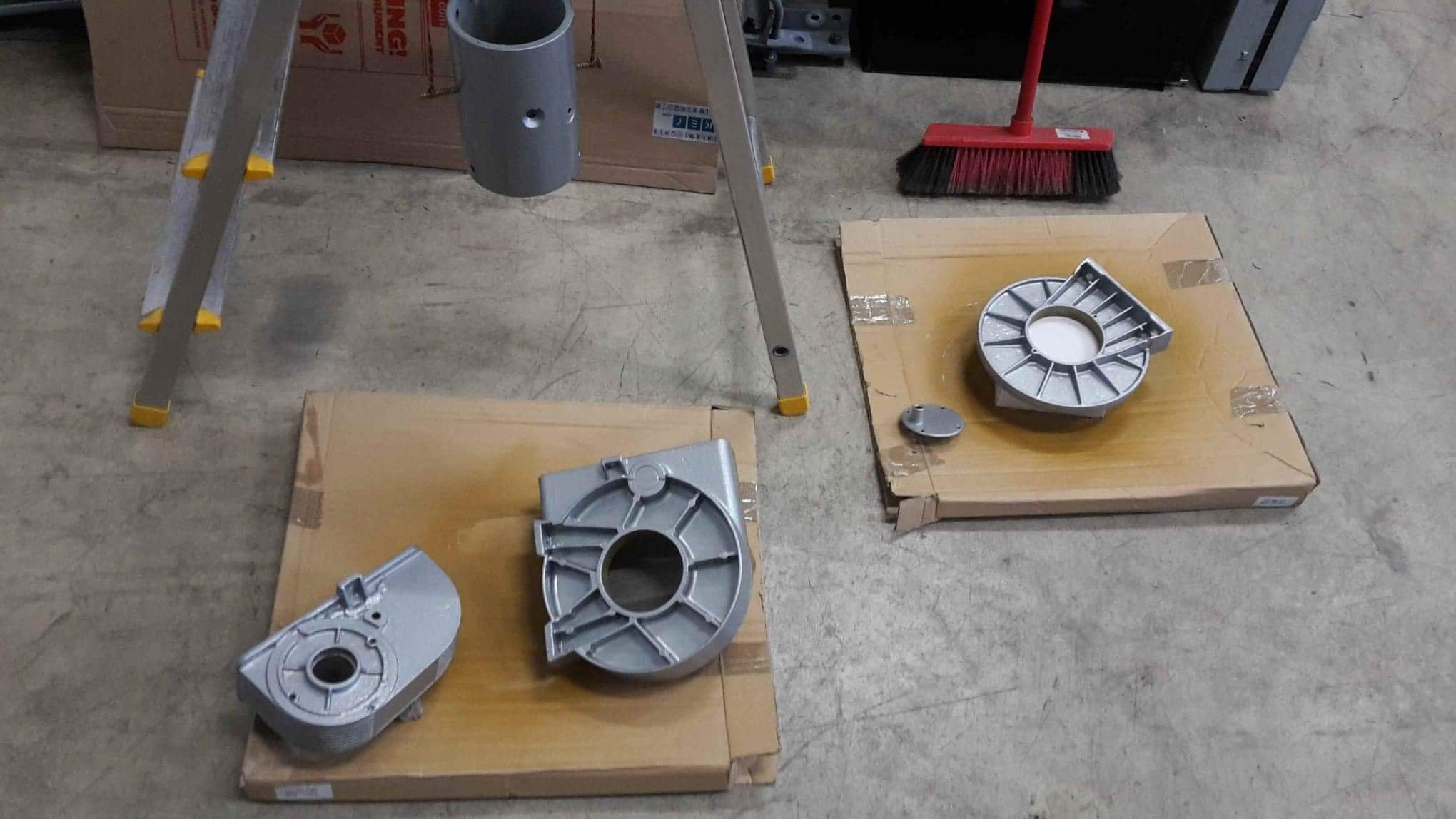

#658 Příspěvek od gibson » 13 dub 2019 19:25
nevie mi niekto poradit?
mam warn 8274 ale nemam k nemu sroby na uchytenie k platni...
potreboval by som rozmer stvorcovej matice keby niekto vedel zmerat
veeeeelka vdaka!!! :Sorry:

Re: Navijáky
#659 Příspěvek od DanoDEF » 13 dub 2019 21:11
Kup si normalne v lepsom zeleziarstve stvorcove matice M10 alebo M12 vojdu oba rozmery. Ja mam M12 a nerezove sruby. Momentalne repasujem moj.
Naposledy upravil(a) DanoDEF dne 13 dub 2019 21:18, celkem upraveno 1 x.

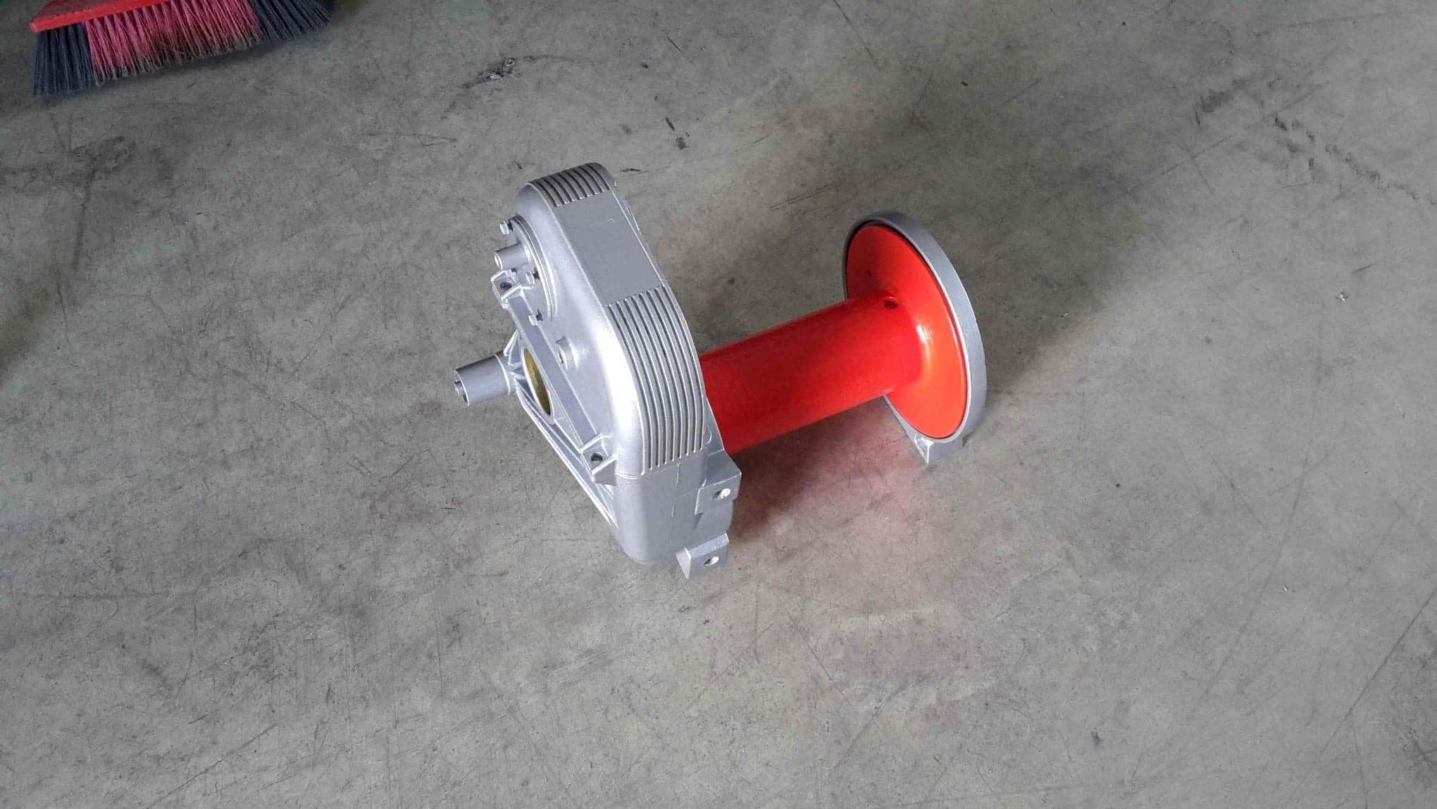

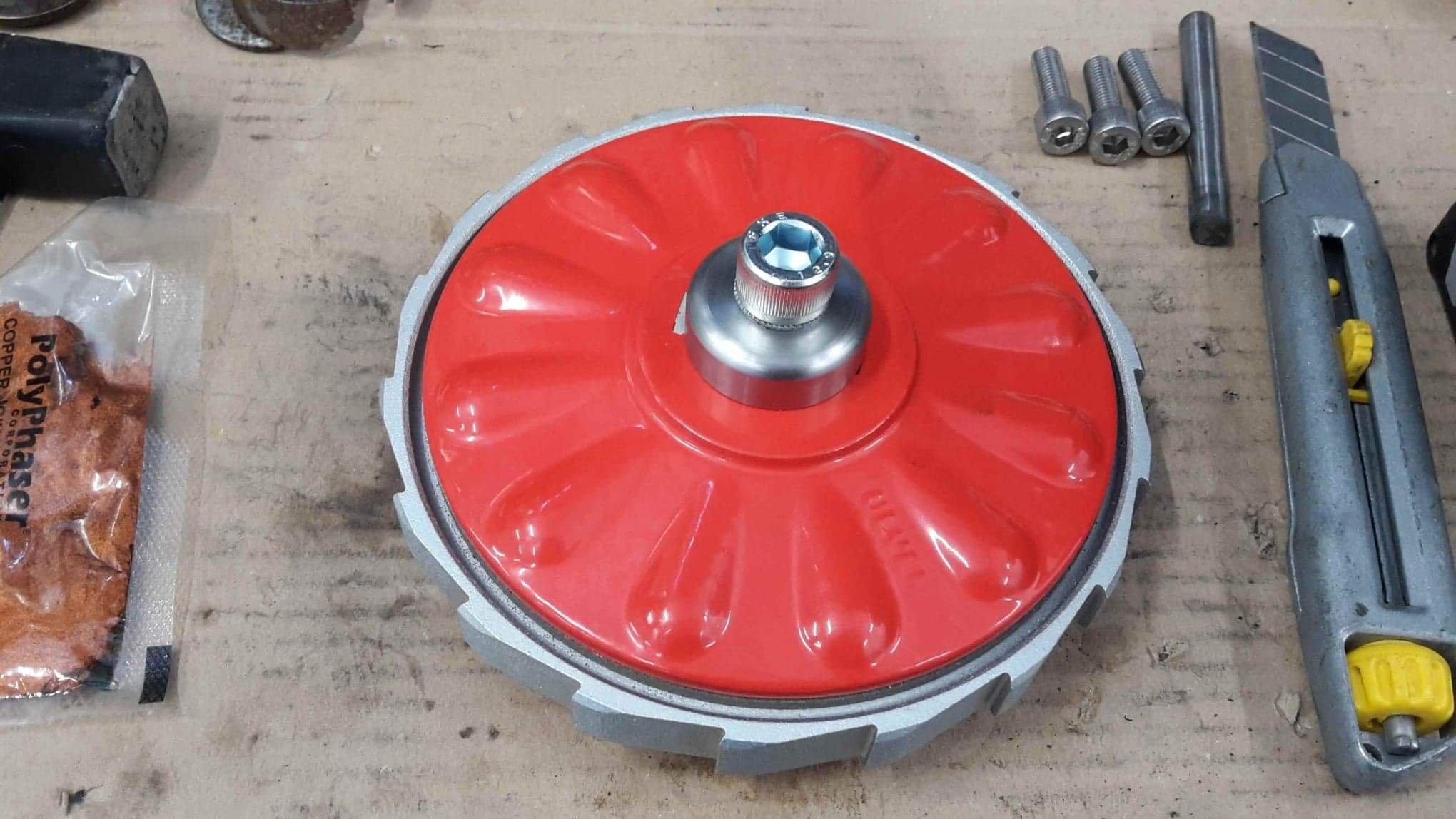

Příspěvky: 5132
Re: Navijáky
#660 Příspěvek od DanoDEF » 13 dub 2019 21:17
Repas:
