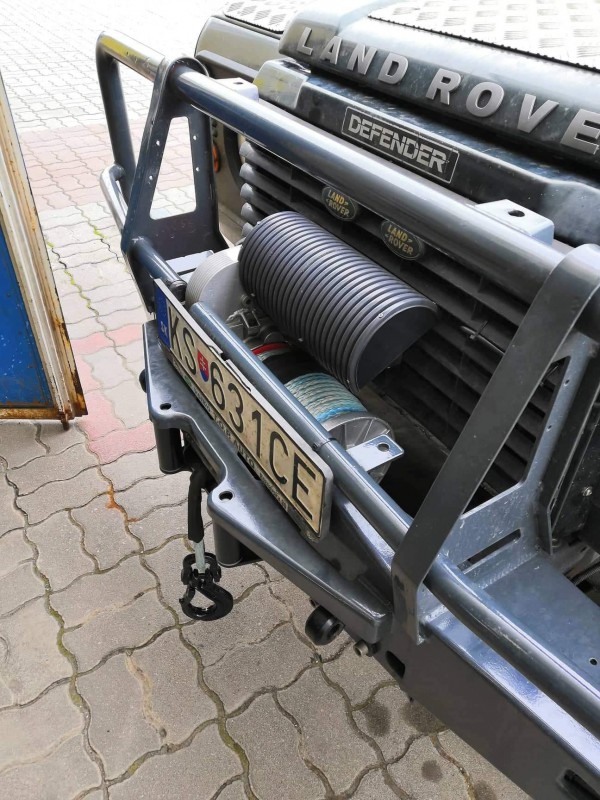

Nemohol. Lebo taky ako tento 15 rocny som este nevidel. Za 3sec mam spz vybratu ked treba.

... sice to nejaky piatok trvalo ale uz je to funkcne aj so spagatom.
Re: Navijáky
Dano, parada
To sa budes tesit, ked sa budes moct navijakovat

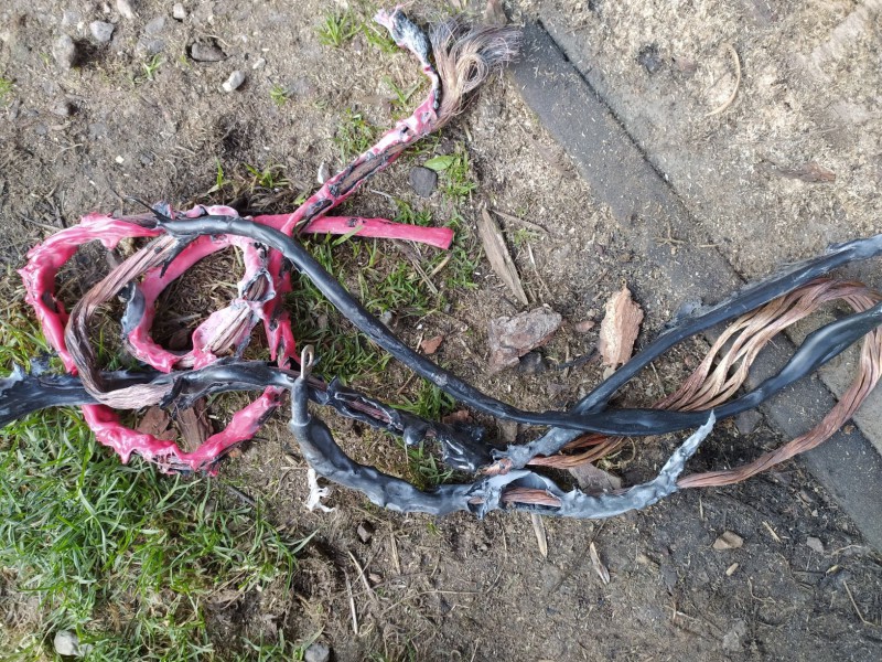

jen takové varování, aby se připojení navijáku nepodceňovalo, kámoš nedal odpojovač, a oka taky nebyly úplně správně, a takto dopadly kabely, naštěstí měl po ruce hasičák.

a nedaju si Ti ludia povedat a nedaju...

A s odpojovačem i pořádnou kontrolku aby to praštilo do očí když je naviják pod napětím!

A ještě se zamyslet, kudy kabely vedou, co se stane při nějakém malém ťukanci, jestli se náhodou neskřípnou a nezkratují. Proto používám odpojovač ovládaný elektricky, v principu velké relé, který se dá dát kamkoliv a tedy nejenom tam, kde je k němu přístup pro ovládání. Dávám to těsně k baterce.
Kontrolka je nutná i tady - elektrický odpojovač stejně jako každé relé, docela dost žere, a je celkem blbé vymlátit baterku jenom tím, že jsem to přes noc nechal zapnuté. Dávám to tak, aby naviják fungoval i bez zapnutého zapalování - občas se hodí na drobné cuknutí lanem, které v pohodě dá baterka.
