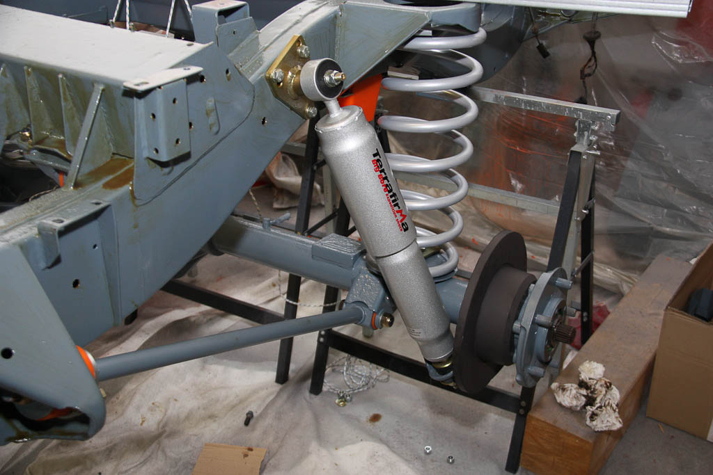

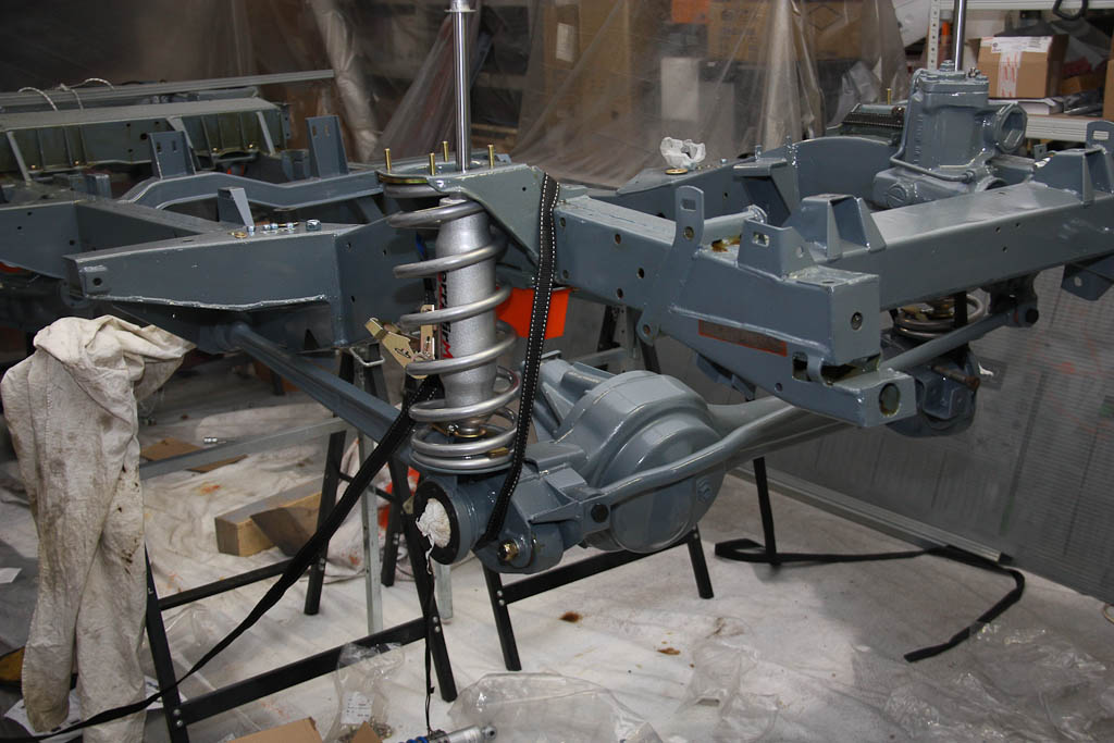

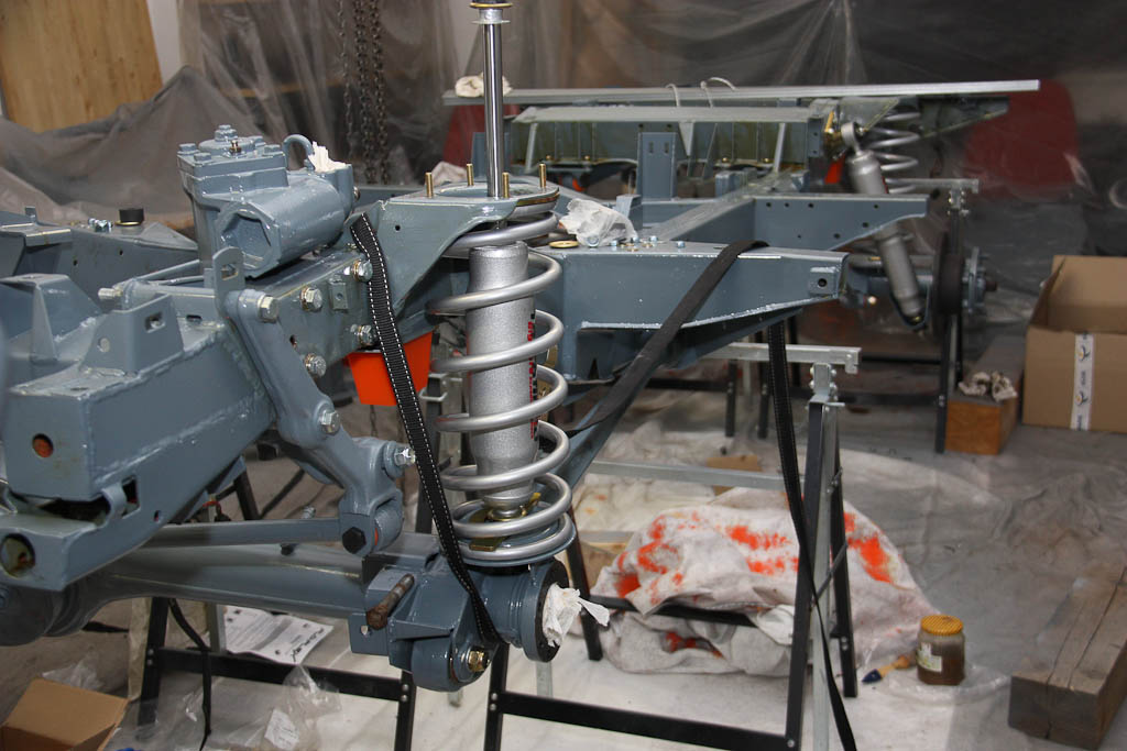

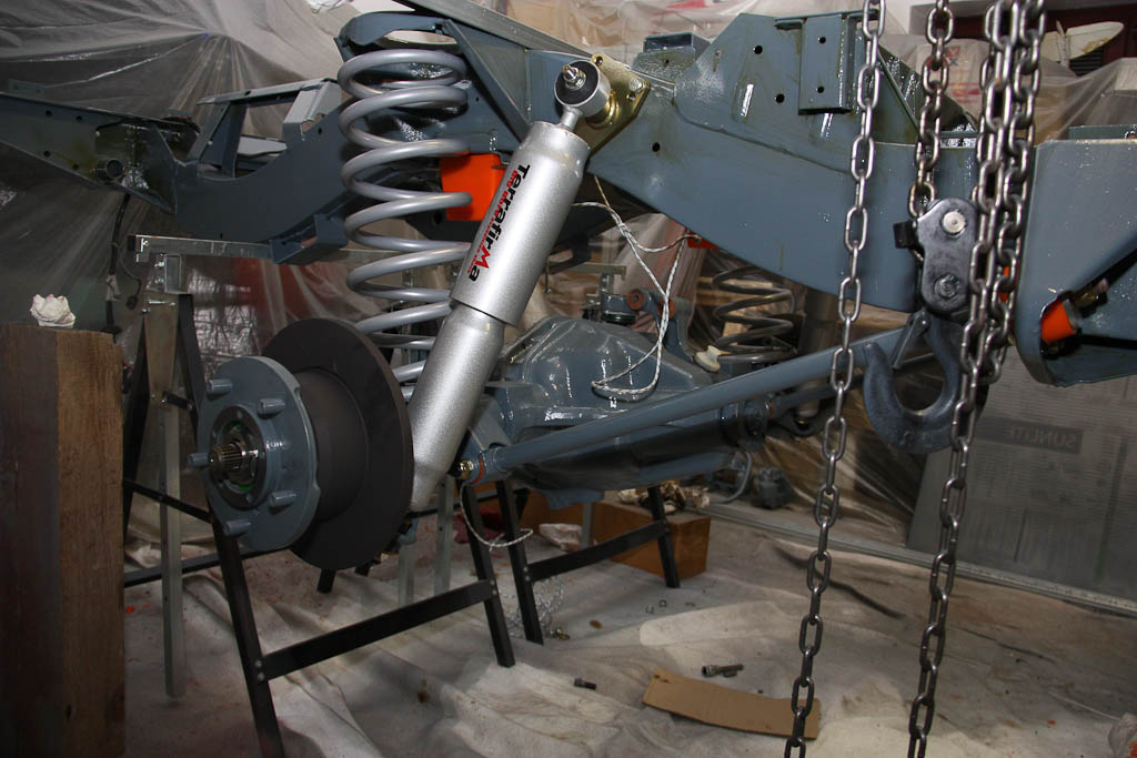

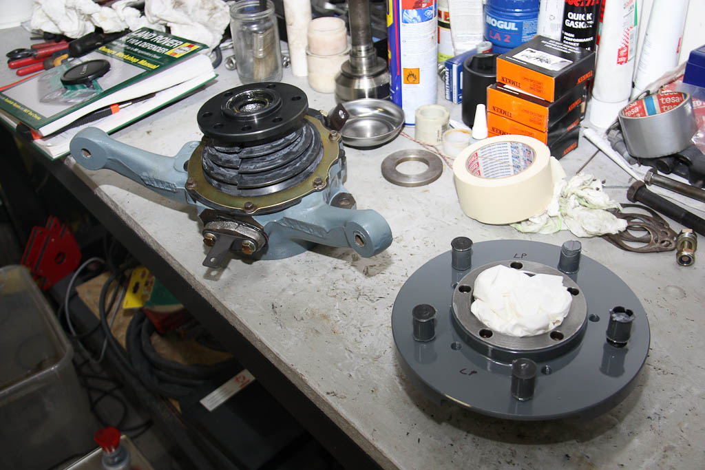

tak uz konecne pomalu ale jiste skladam :-)
(141.75 KiB) Staženo 1196 x
(137.85 KiB) Staženo 1191 x
(131.38 KiB) Staženo 1191 x
(143.63 KiB) Staženo 1192 x
(141.51 KiB) Staženo 1192 x

#86 Příspěvek od turby » 26 lis 2010 17:38
rejdove koule jsou taky v kupe

#87 Příspěvek od Stavros » 26 lis 2010 18:11
Me by bylo uplne lito to brat tady u nas na silnice, kor ted v zime. Je to moc hezky. Co ta prachovka na rejdovy kouli, to jsem jeste nevidel.

#88 Příspěvek od turby » 26 lis 2010 18:16
Prachovky jsou od Britpartu. Maji je i treba v Paddocku.
Vsechno to jeste striknu transparentnim voskem takze to snad zvladne i nejakou tu zimu, i kdyz to bude vypadat jak poblite jak se uz vyjadrila ma draha polovicka :-)

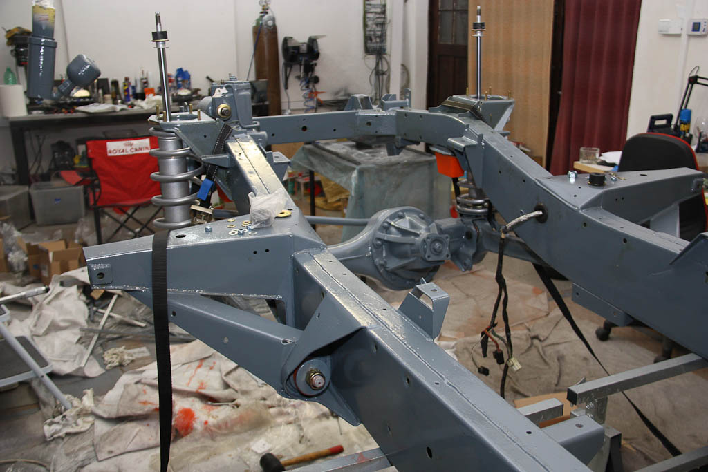

#95 Příspěvek od turby » 03 dub 2011 00:45
tak se nam konecne oteplilo a v dilne neni ledarna takze jsem trochu pokrocil. auto je jiz na kolech. motor osazen jelikoz se mi nevejde na ponk a tak ho delam na ramu. dneska probehla skoro rozvodova sada nezjistit, ze je v hajzlu simering od klikovky. takze pokracovani pozdeji. rovnou udelam i zadni tesneni kdyz uz se v tom nakonec nechtene vrtam.
dale jsem na aprila zjistil, ze prevodovka je na odchodu jelikoz z ni vytekla hrst pilin. april to ale bohuzel nebyl. takze objednat sadu od Ashcroftu a sady podlozek a ceka me repas prevodovky. Ne ze bych se na to zrovna tesil... :Ja blb: nemam ale pripravek na povoleni a utazeni matice od 5kvaltu, tazke budu muset neco vyrobit :S
