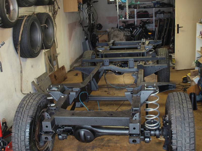

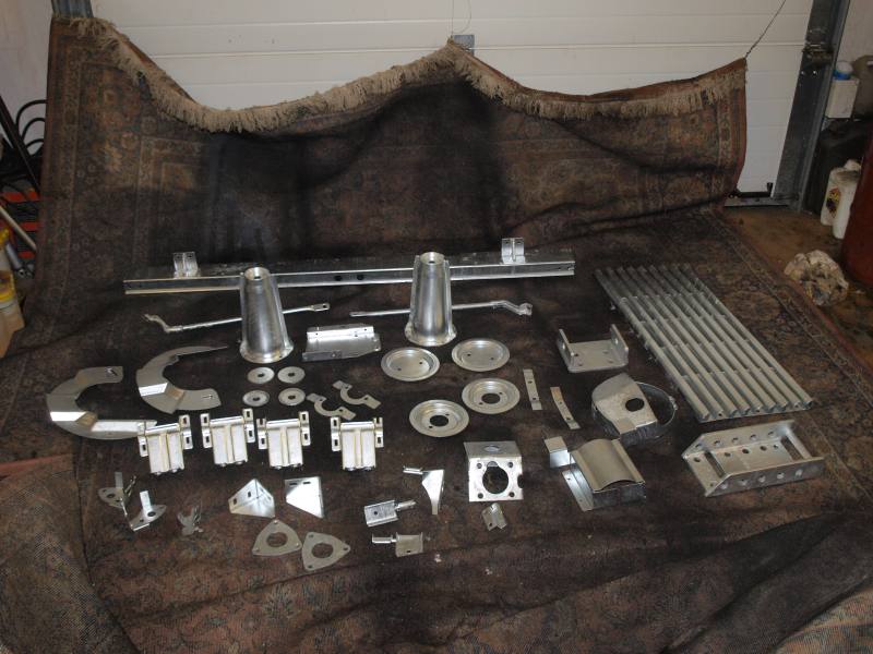

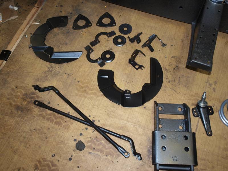

Tak, opískováno, obroušeno, pozinkováno, nalakováno.

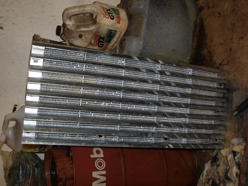

Přední mřížka vyšla opravdu výborně, měl jsem strach že písek zničí to pletivo, případně že se zalepí zinkem, ale je to supr.

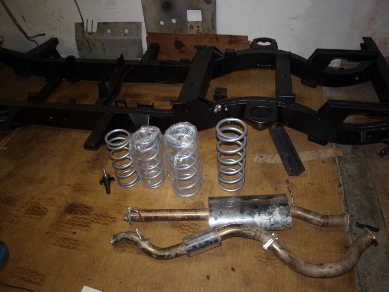

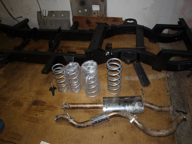

Připraven nerezový výfuk a nová pera, ve středu začnu skládat :dance

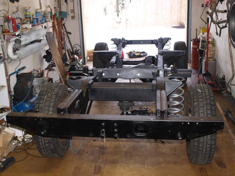

Volejte SLÁVA a 5 dní se radujete, rám má kola. :dance
