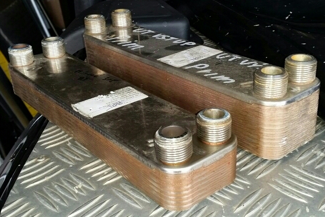

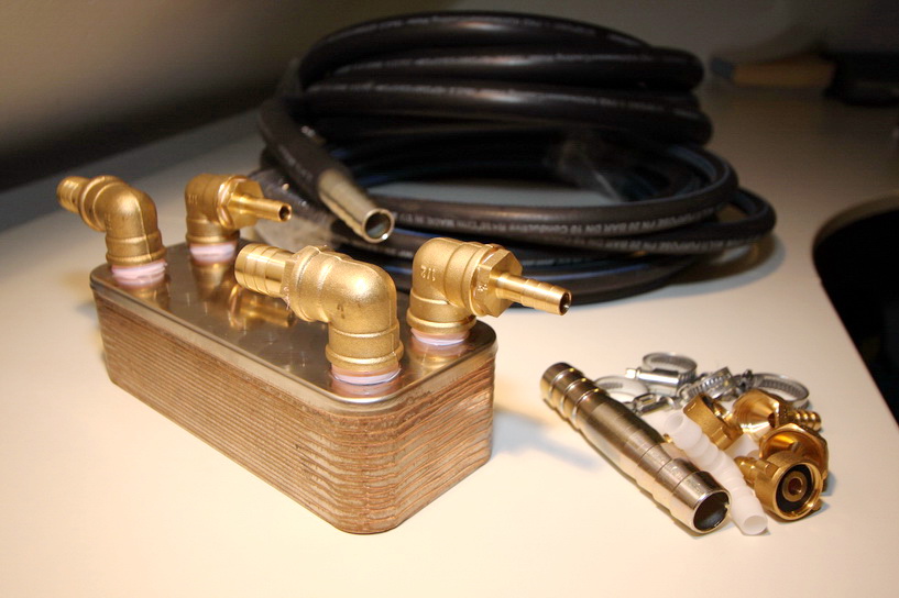

Tak se mi podařilo koupit ve štoťáku dva výměníky za cenu odpadu (100 korun), ale musím vyzkoušet jestli jsou funkční. Jsou trochu větší, tak doufám že to nebude moc horůcé.

Tak vymenik je v chladicim okruhu, zatim nedodelane hadice na vodni okruh, "projekt" se totalne vymkl kontrole.
Ted jsem to narychlo testoval a je to funkcni (aby taky nebylo). Motor po par minutach jizdy ohrat na normalni teplotu, vsechny experimenty dale na volnobeh.
Vysledek:
20 litru vody se ohreje na pouzitelnou teplotu v radu jednotek minut.
Zda se, ze jeden pruchod vymenickem prida ca 10 - 30 stupnu dle objemu prutoku (cerpadlo zene nezaskrcene ca 18l/min, zaskrcene nevim - proste jsem hadici prelomil aby teklo tak na umiti rukou)
Teplota vymeniku zvenci ca 60-65 stupnu, kolik bylo presne v chladicim okruhu nevim, ale je to celkem fuk.
Docela me zajima, jestli je to schopny ohrat vodu "z potoka" na jeden pruchod na tech ca 40 stupnu, ale to je na dalsi experiment...
Tak jen pro info.

Re: systém na "ohřev" teplé vody pro expediční auta
...experimenty pokracuji, funguje to dobre.
Kdyz je teply motor a bezi tak ohrati 20 litru fakt 4-6 minut.
Pri malem prutoku (tak akorat na srchu "economy") pri 1 pruchodu voda z 10st -> 40-50st,
Pro Mr-Tom - s tim 3x vetsim vymenikem ze srotu co jsi poridil budes mit vyrazne vyssi "vykon", takze to bude fofr

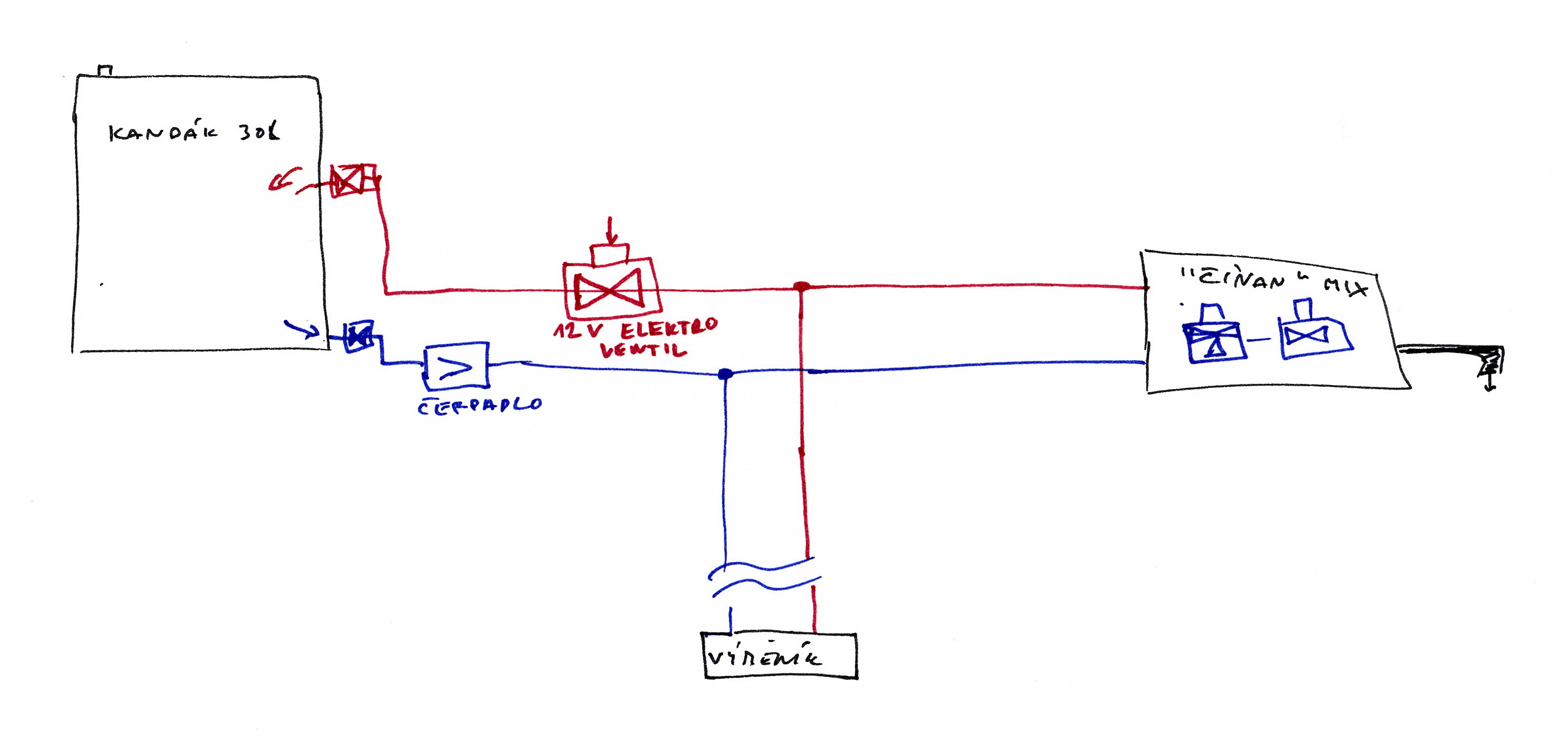

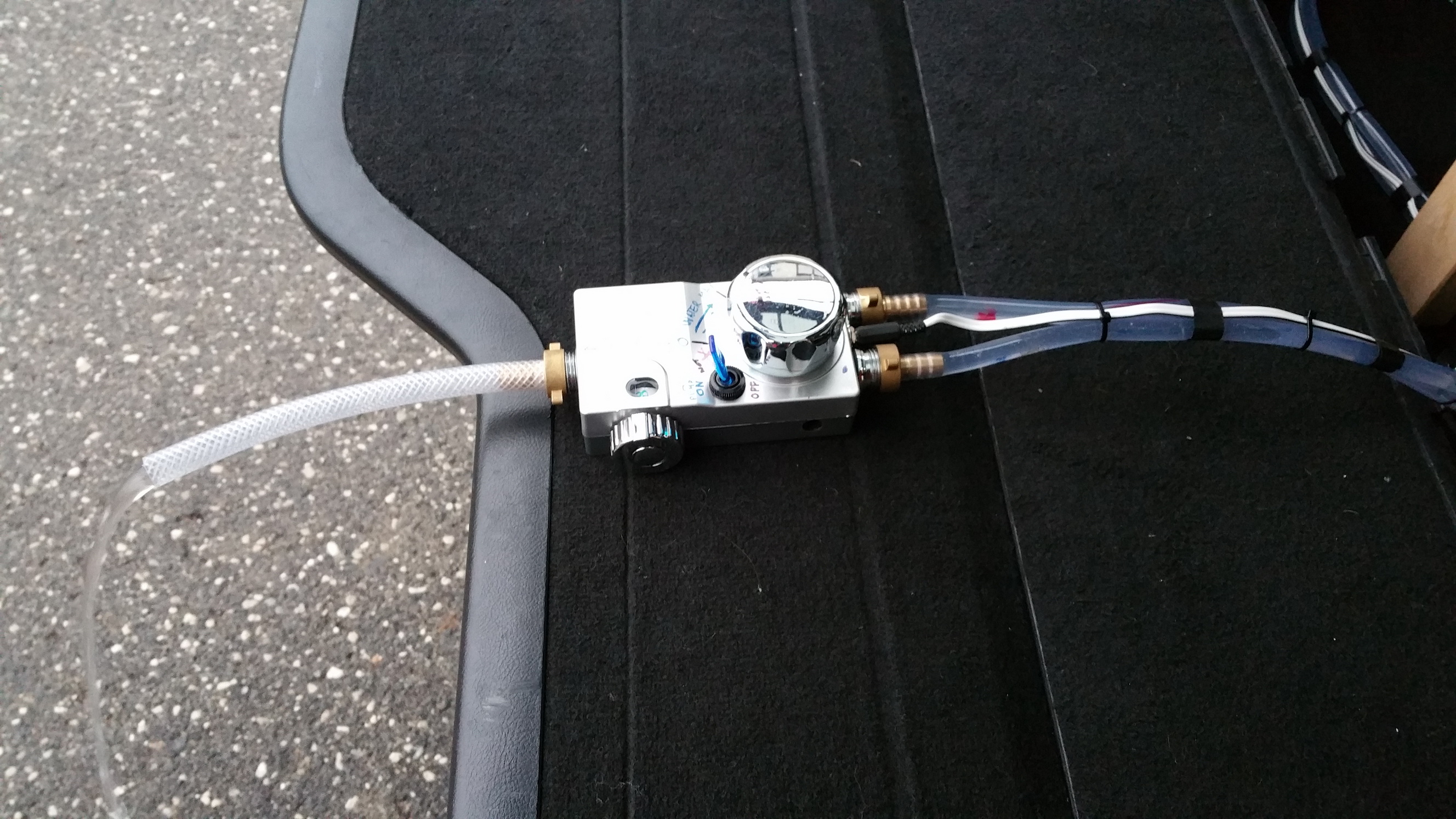

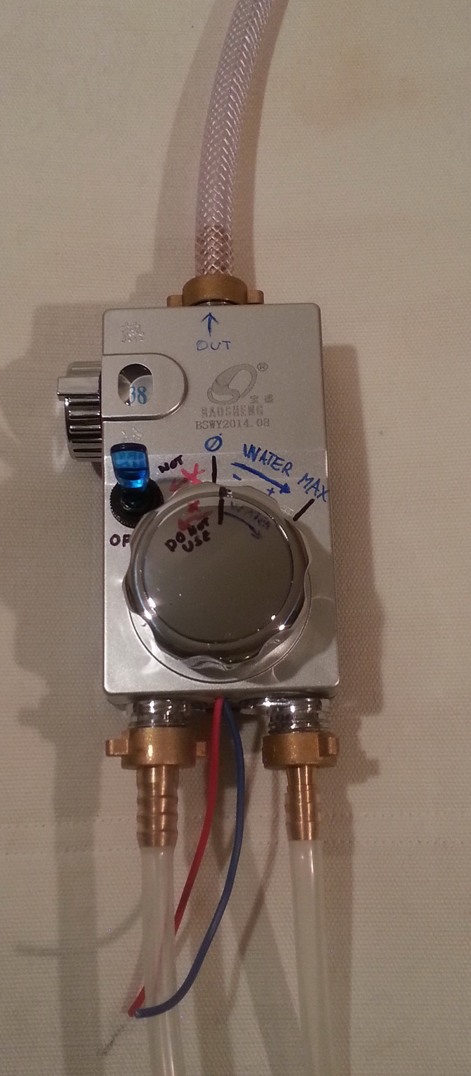

Jinak mi vcera dorazila termorstaticka baterie model "cinan v mikrobyte", zkousel jsem a prekvapive to funguje docela dobre.
Teplotu nakroucenou koleckem na termoventilu se to v ramci moznosti docela snazilo drzet. Proste kdyz si clovek nakroutil studenou, tekla studena a kdyz teplou tak tepla. Jako v hotelu
Voda z kandaku tlacena cerpadylkem, rozdvojka, primo do cinana studena, druha vetev do cinana tepla pres vymenik.
Jinak dovysvetlim ze ten termoventil jsem tak chtel proto aby vyresil teplotni razy, napr kdyz vylitne voda z vymenicku ktera tam predtim stala a ohrala se na teplotu chladice atd. Jinak bych tam dal dva kohoutky
Cinan: http://www.aliexpress.com/item/surface- ... 55728.html

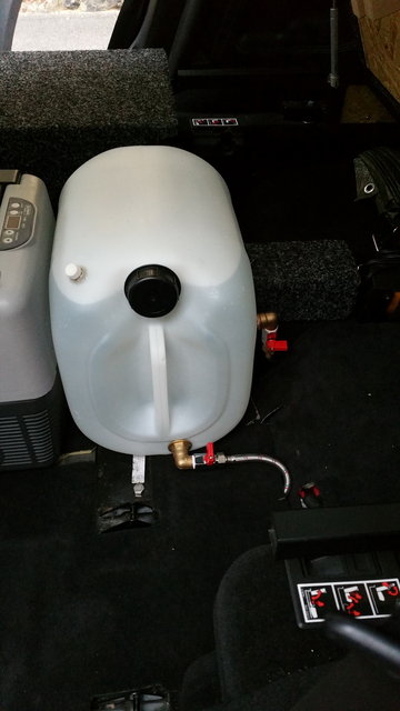

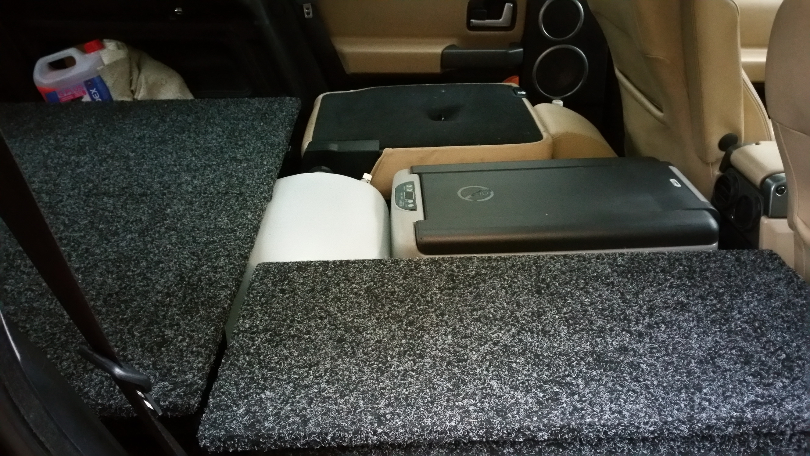

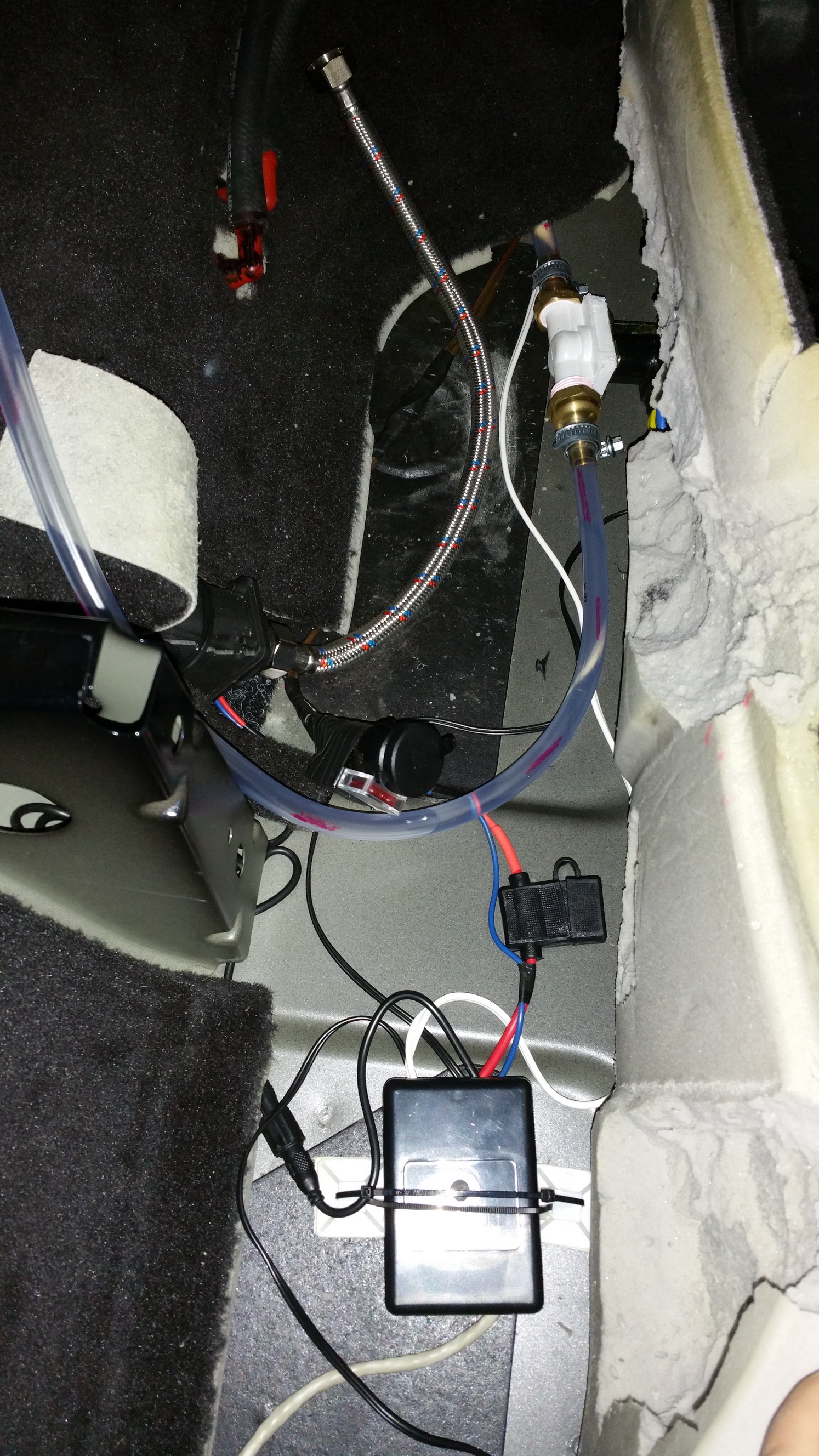

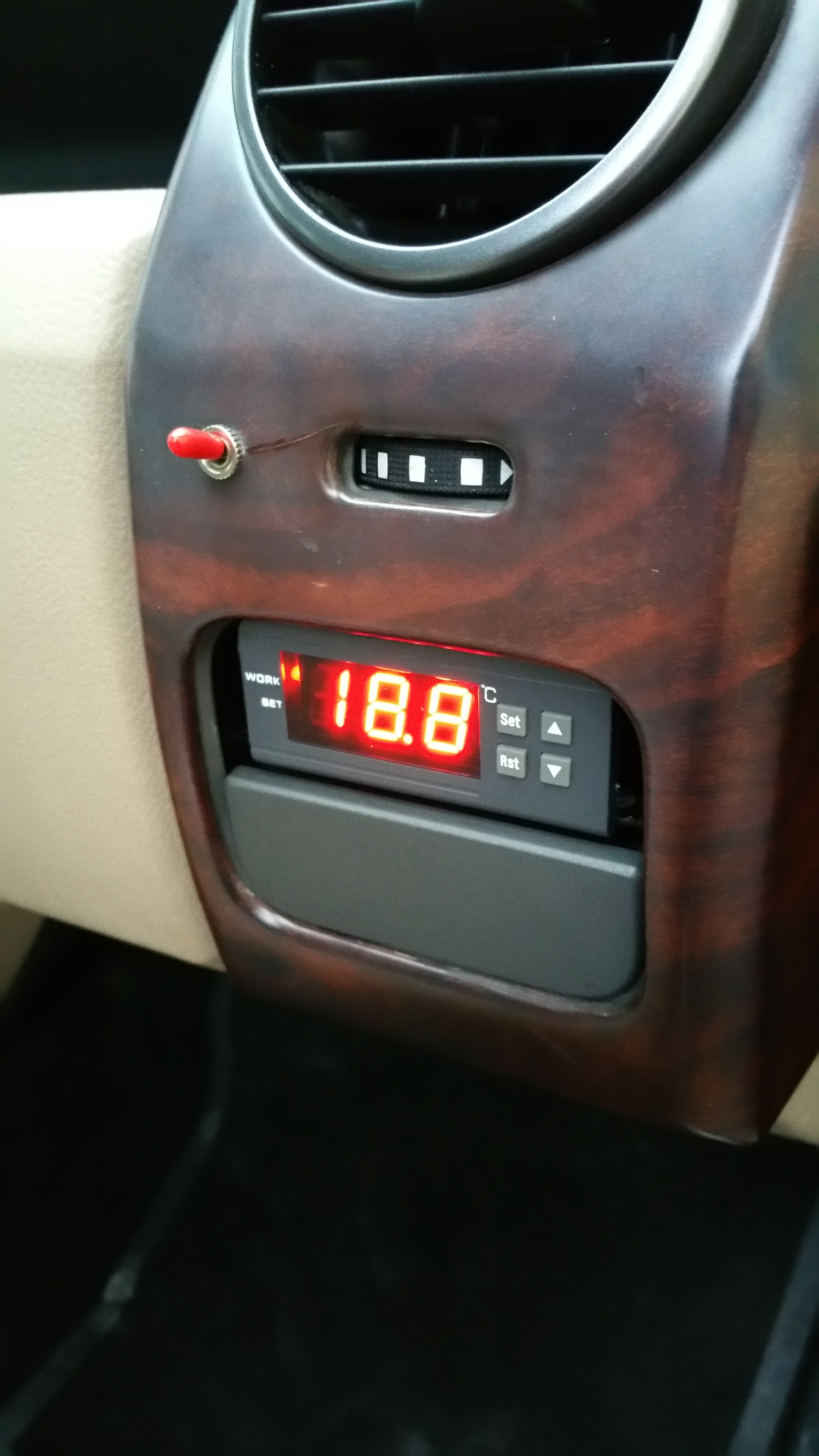

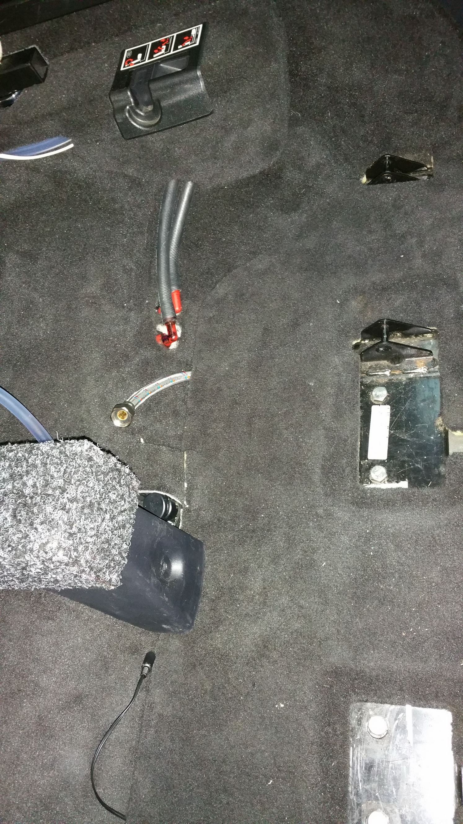

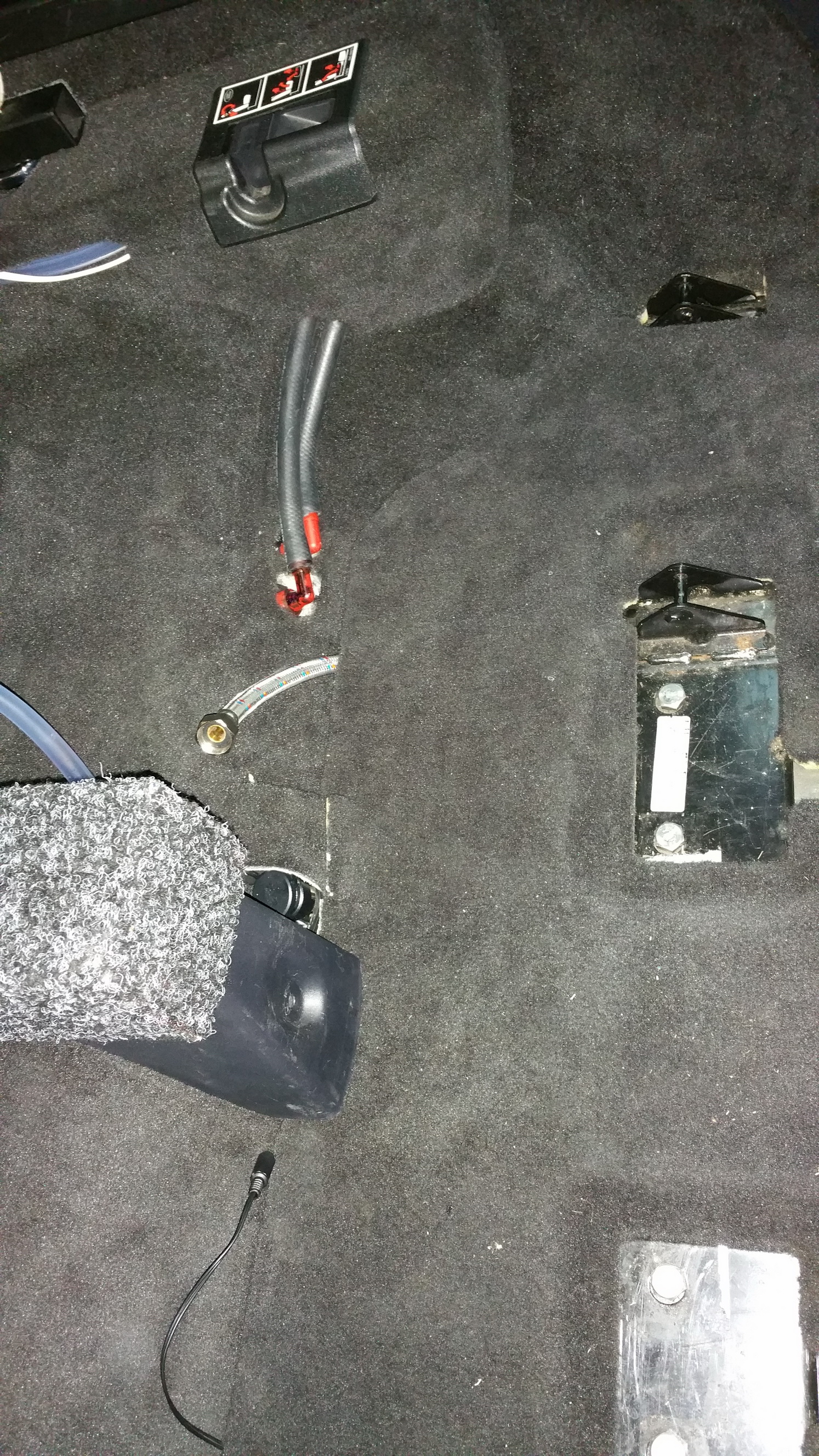

Lidi tak jsem to konecně dotáh. Funguje to supr, dělá co má dělat, paráda... Teď jen zbývá zjistit jestli to přežije nějaký to off ježdění bez poruch
"nádrž" jsem nakonec prostě vyřešil 30l kanistrem a metodou lidové tvořivosti do něj přidal průchodky, odzvdušnění z radiátoru a čidlo teploty. Kanďák jde vyndat a naplnit kdekoliv "z kohoutku".
Termostat je ten "deluxe" za $10 ala Benjamin (dik!) a většina komponentů taky z aliexpressu / Čína.
Pro ispiraci dávám pár obrázků jak jsem to v D3 ubastlil.
Jinak co si ale budem povídat, bylo to takový práce, že příště to budu řešit kotlíkem na ohni
No ale rozdělaná věc byla potřeba dotáhnout.

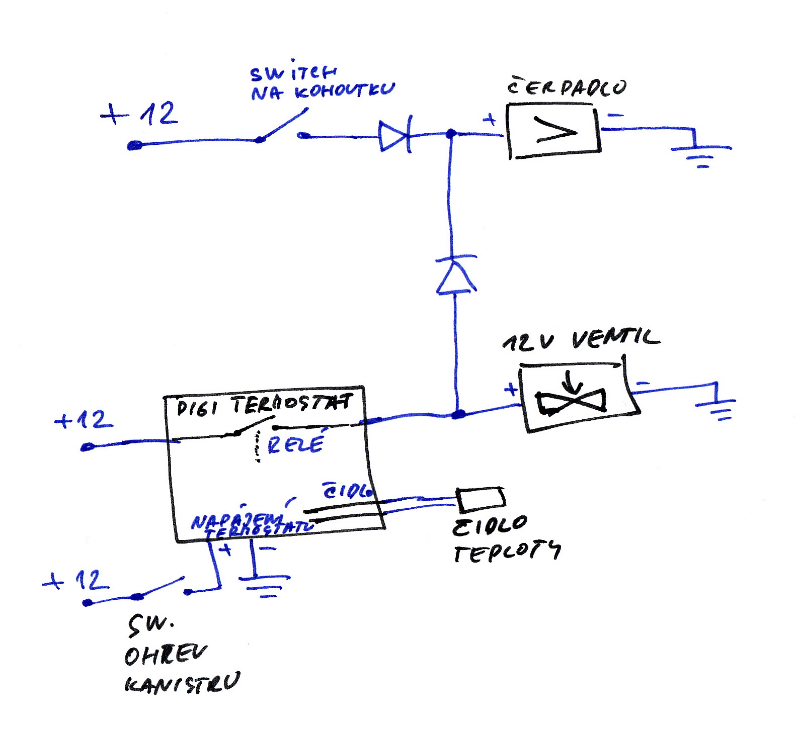

Ještě schemátko zapojení a jedna fotka "kohoutku"...
