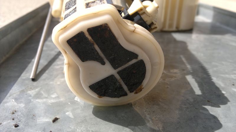

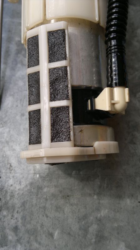

Asi pred dvoma tyzdnami na jednom off jazdeni som si vsimol, ze moje cerpadlo je nejake hlucne. Kedze to cerpadlo ma najazdenych 349tis km tak si hovorim asi sa blizi jeho koniec ale vravim si, ze mu dam este sancu a skontrolujem ho ci nie je zanesene. Okrem zmeny zvuku som nic ine nepozoroval.
V sobotu som si dal par minut namahy a zistil som kde je problem. Po cca 25mes prevadzke od posledneho cistenia je cerpadlo zanesene. Hruhe sitko OK bez spiny a jemne totalne zanesene vsetky okienka zo sitkom. Nasledovalo vycistenie poskladanie a zvuk je znova tichucky.

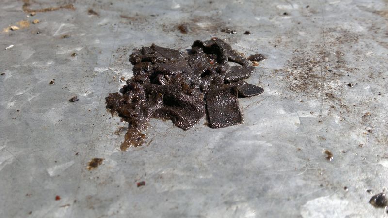

Já vím Dano. Nádrž teď byla opět venku, vyčistila se hadrem a dokonale se projela zase magnetem. čerpadlo se vyčistilo ...
Podruhé právě od toho RO to snad bude stačit. Už tam byly jen dvě "šponky" a prach ne.
To je tak, když si necháš nádrž upravit, svařit a pak ti ji před montáží nevypláchnou :devil
