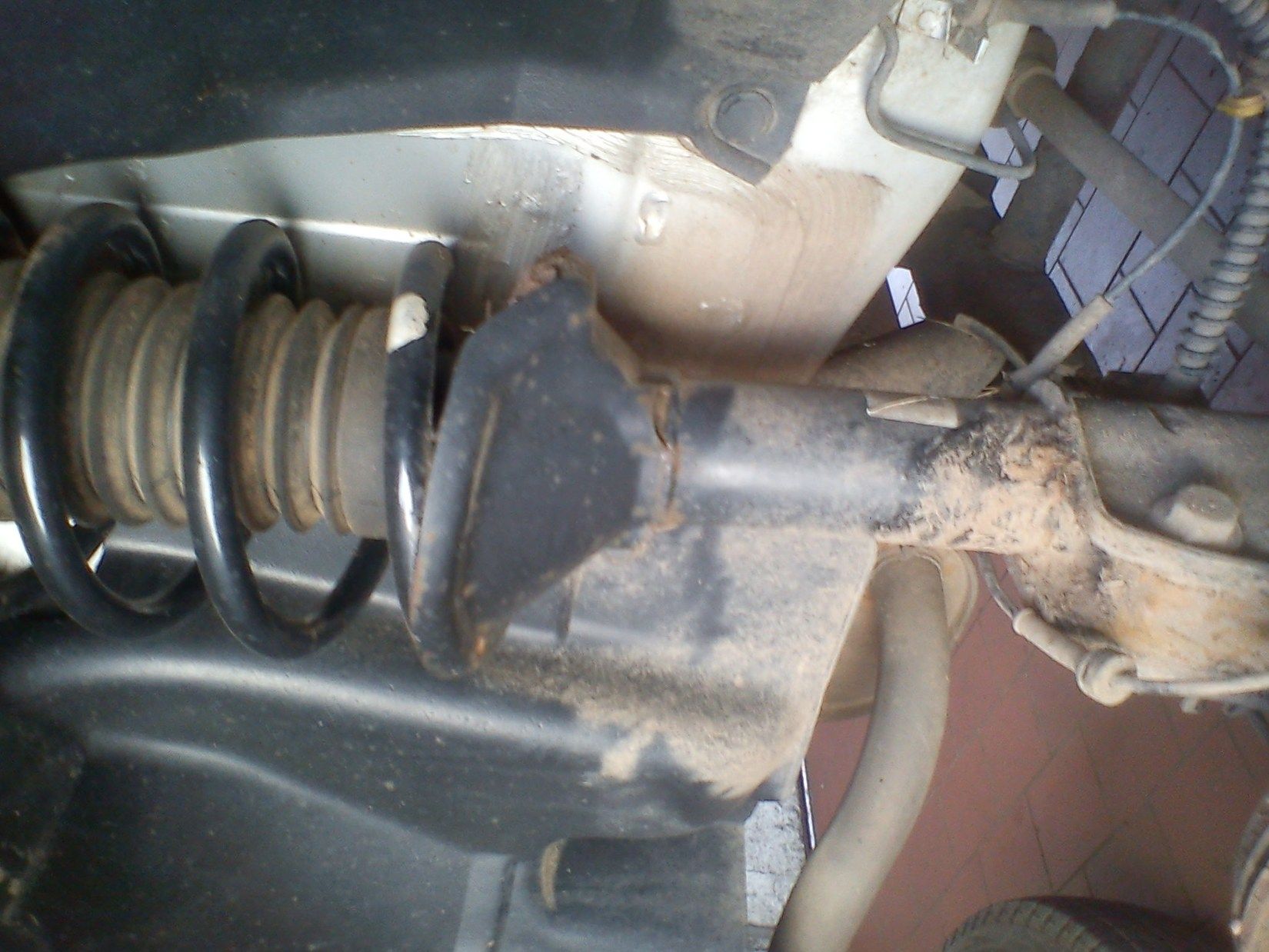

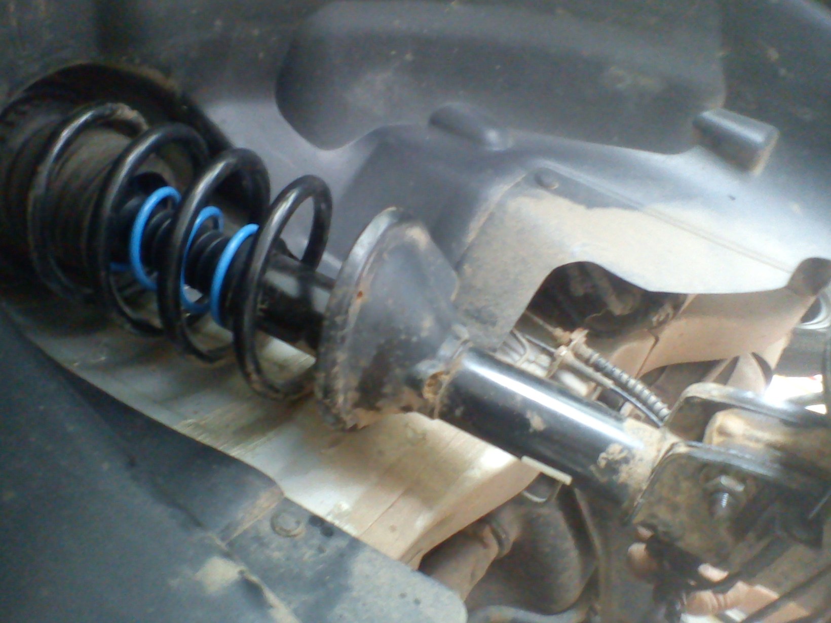

Po několikahodinovém souboji s vyrážením šroubů z těhlic a rozčilování se zarezlými šrouby a maticemi je friťák o 42 mm nahoře,originál MAD jsou na svých místech a září krásnou modrou barvou. Když sem auto pustil ze zvedáku na všechny čtyři musel sem konstatovat že to vypadá přímo nádherně. I když moje drahá blonďatá polovička to okomentovala slovy (ty seš vážně prdlej!),já sem spokojenej. Zítra ještě na geometrii a je hotovo. V pátek mě přivezou nový pneu a až mě kamarád opískuje a nastříká kola hned je dám nasadit a hurá testovat.......

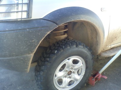

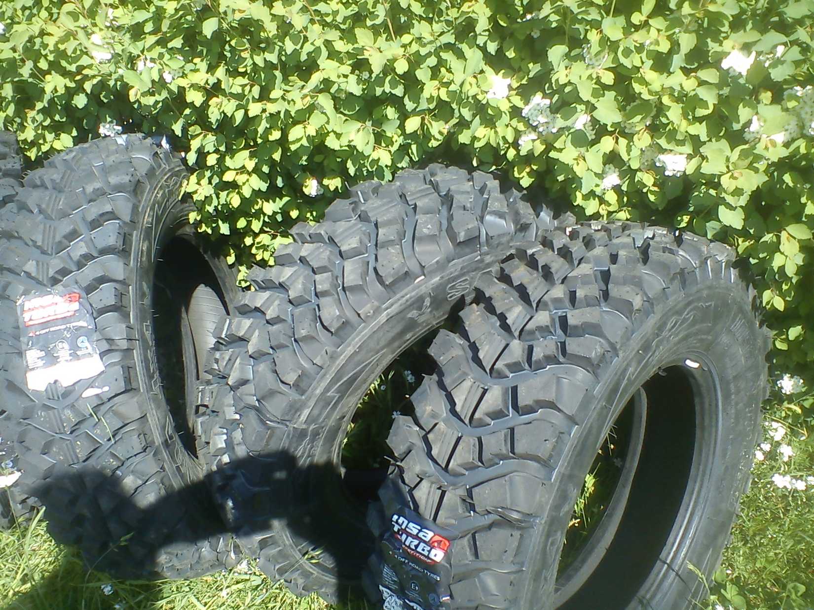

Díky za rady tady i po mobilu. Pár fotek z akce,auto vyfotím až na nových pneu. Zrovna mi je přivezl kurýr.....sem to asi malinko přehnal :hmm:
Příspěvky: 3528
Re: Zvednutí a úpravy Freelandera do terénu
#864 Příspěvek od Benjamin » 10 kvě 2012 12:42
fugín píše:
macejky1 píše:CONGRATULATION :yes
Tak to jsou pořádný špalky fugíne :) Ale to nevadí, o víkendu má pršet a všude bude mokro a bahno ;)

Rozměr je klasika na free. Asi to bude někomu možná připadat vzhledem k zvednutí auta úchylný ale mě se to tak líbi a taky jsem měl na ně volný disky. Je to protektor 195/80 96Q R 15. Prodejce v eshopu uvádí rozměr 195-205/80,na pneu je napsáno 195,ale při porovnání se zimáky Bridgestone jsou i nenasazený asi o 2 cm širší a průměrově cca o 3 cm větší. Hloubka dezénu je od 18 mm na krajích do 16 mm ve středu pneu. No nekup to za pouhých 2195 českých :D

fugín píše:Rozměr je klasika na free. Asi to bude někomu možná připadat vzhledem k zvednutí auta úchylný ale mě se to tak líbi a taky jsem měl na ně volný disky. Je to protektor 195/80 96Q R 15. Prodejce v eshopu uvádí rozměr 195-205/80,na pneu je napsáno 195,ale při porovnání se zimáky Bridgestone jsou i nenasazený asi o 2 cm širší a průměrově cca o 3 cm větší. Hloubka dezénu je od 18 mm na krajích do 16 mm ve středu pneu. No nekup to za pouhých 2195 českých :D
Tak to máš podobný jako já. Já mám 215/80 R15 ale AT. Oproti originálu jsou větší o cca 45mm na průměru. Jezdím na nich druhou sezónu a bez problémů.
Jo a krásně se mi s nima srovnal tachometr :) podle radarů u silnic a GPS mi teď ukazuje úplně přesně.

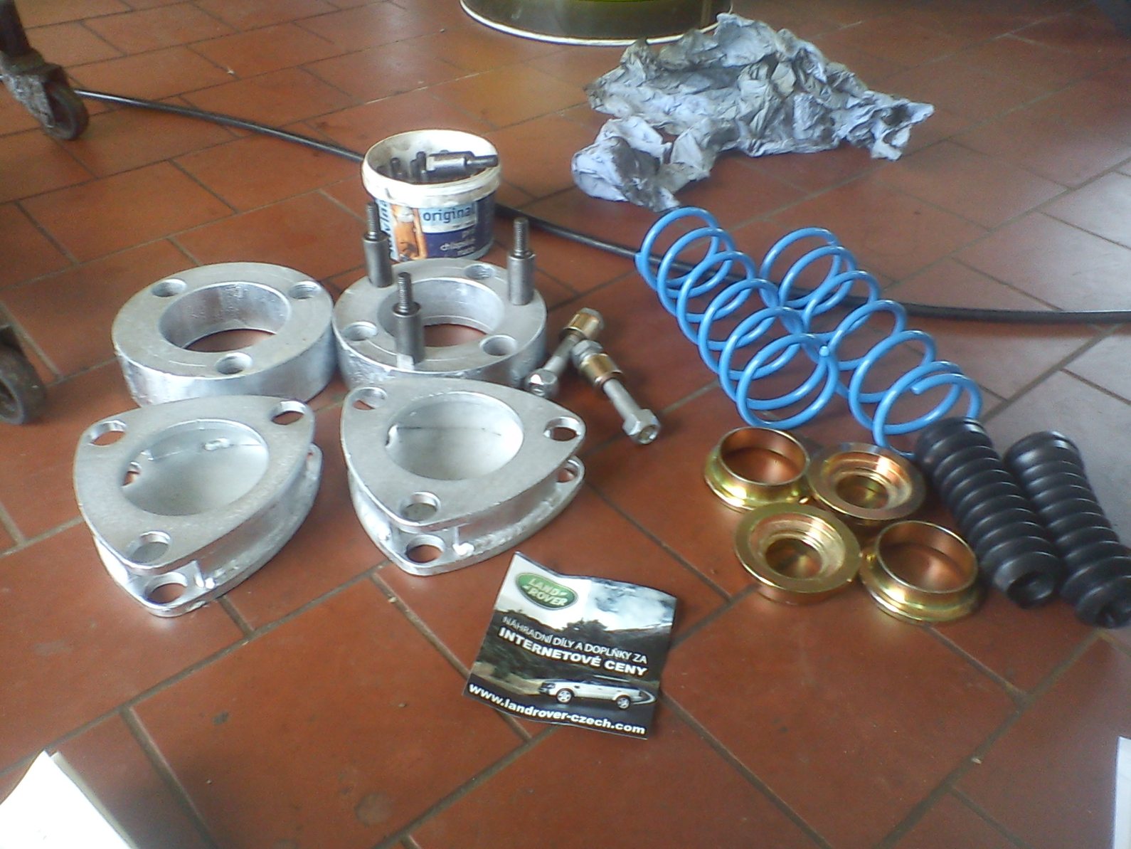

Pružiny sem kupoval za tuším 3345 za sadu ale jel sem si pro ně sám,kousek od nás je vesnice Dolní Ředice a tam se tím jeden chlap zabývá,jinak nevím co stojej jinde. j
Jinak je docela možný že mě jedna sada podložek zbude,ale to budu vědět až večer. Dělal sem je pro jednoho člena fora co sme spolu byli na Pasíčkách,ale jeho servisák se do toho nějak nehrne. Tak pokud si to dotyčný nerozmyslí a měl by si pak zájem dej vědět.

Fugíne, z jakýho materiálu jsi dělal ty nadstavovací šrouby ? Je potřeba aby měly pevnost alespoň 850 MPa/mm2 tedy 85 Kg/mm2. Já osobně na ně poslední rok a půl už používám 15 42x.xx která má 1 200MPa/mm2
fugín
Příspěvky: 2291
tel.: 777001161
auto: ex free 1,8/Disco2
Bydliště: opatovice nad labem
#877 Příspěvek od fugín » 11 kvě 2012 12:54
macejky1 píše:
klasiku..14220 jak si radil v mejlu,podařílo se je zušlechtit na 940 Mpa. Myslím že je to dostačující,žádný velký střihový zatížení tam není a na tlak(tah) to musí utáhnout slona

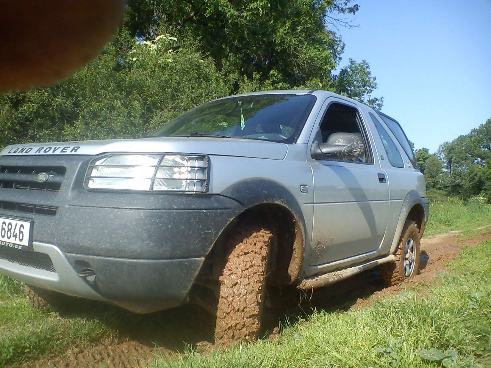

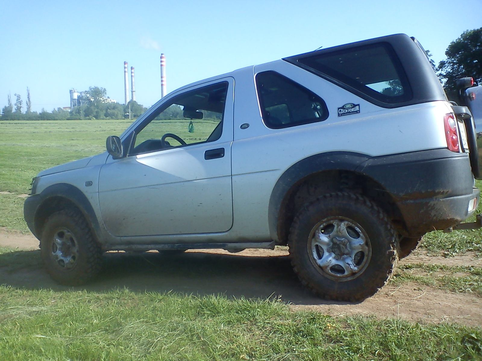

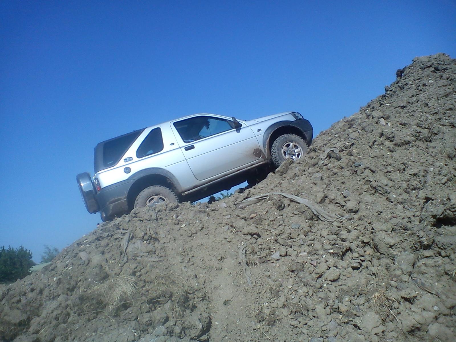

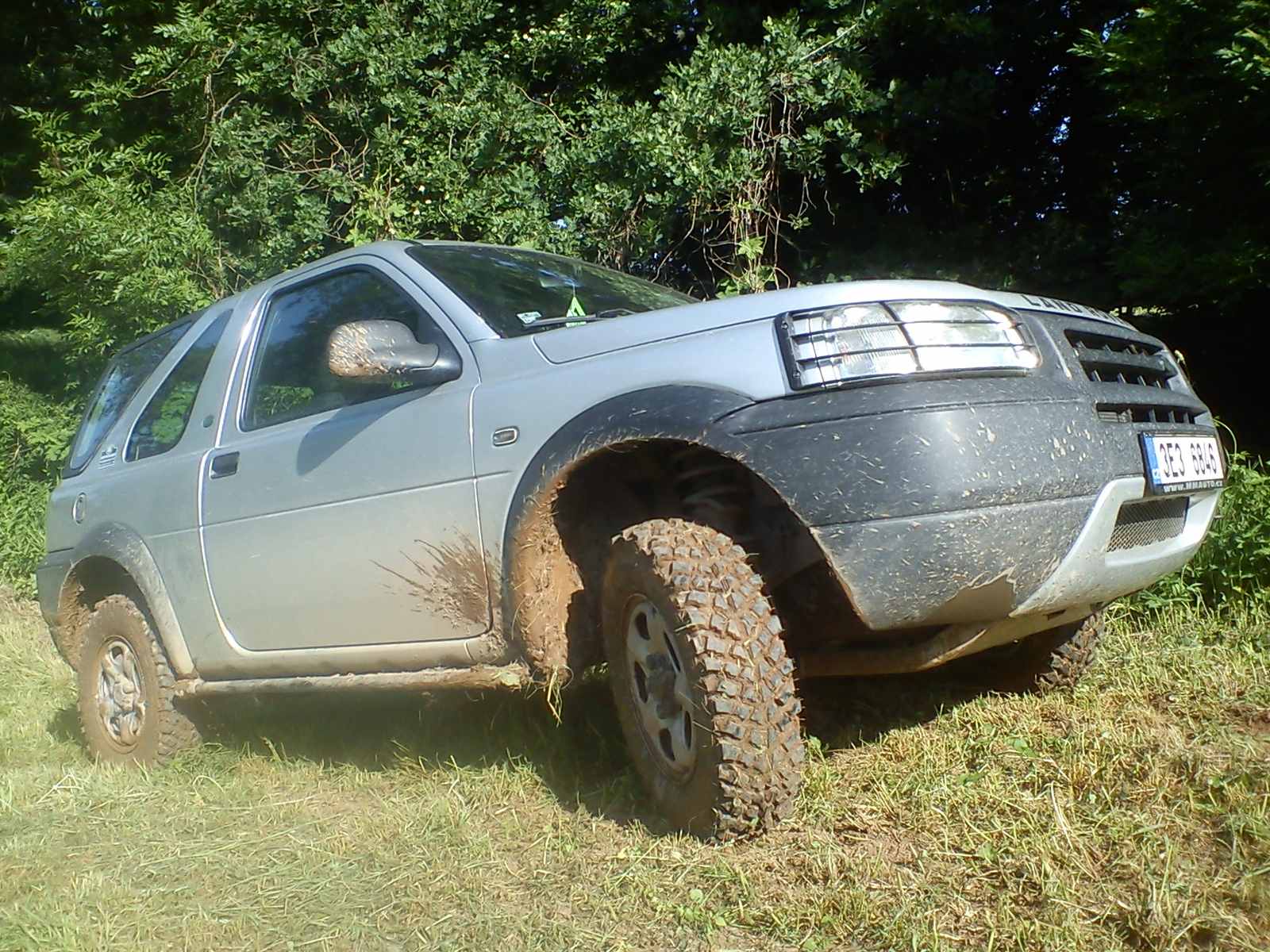

slíbil sem pár fotek až bude komplet hotovo (foceno pouze mobilem),tady jsou:
macejky1
Příspěvky: 2219
tel.: 736245909
auto: EX Freelander, RRC
Bydliště: Trebíc
#879 Příspěvek od macejky1 » 27 kvě 2012 21:22
Pěkný :yes - s těma hrabákama to musí jet moc pěkně.

#880 Příspěvek od miki1 » 27 kvě 2012 21:38
Fakt moc pěkný, povedlo se ti to. :clap
