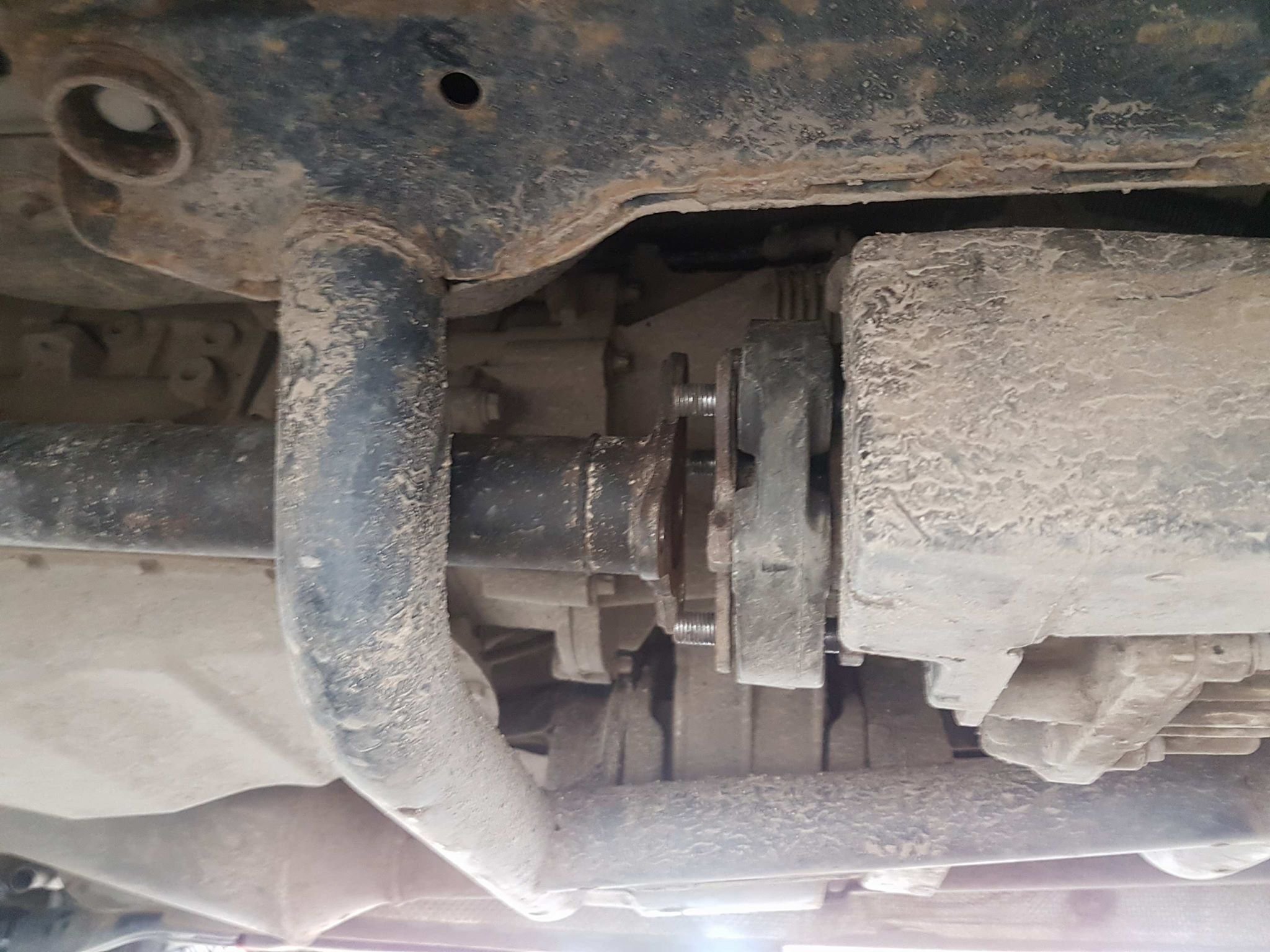

Dobrák
Příspěvky: 427
auto: L322
Re: Zkurveny lendrouvry :-(
#944 Příspěvek od Dobrák » 13 bře 2018 17:44
To je tak , když vám mechanik po výměně kardanu špatně dotáhne matky....vlastně tam asi dal i špatný šrouby....
Naštěstí se to stalo po cestě z kopce, když to nebylo v zátahu, a dokonce jsem doplachtil na parkáč k vesnické sámošce, takže při čekání bylo co jíst a pít :grin:
Jedno velké veřejné díky Pešlíkovi za okamžitý výjezd a přišroubování kardanu, kluci z Valmezu mají prostě dobrej přístup. :Sorry: :Sorry: Klidně mě tam mohli nechat čekat hodinku nebo dvě na odtahovku :wink:
