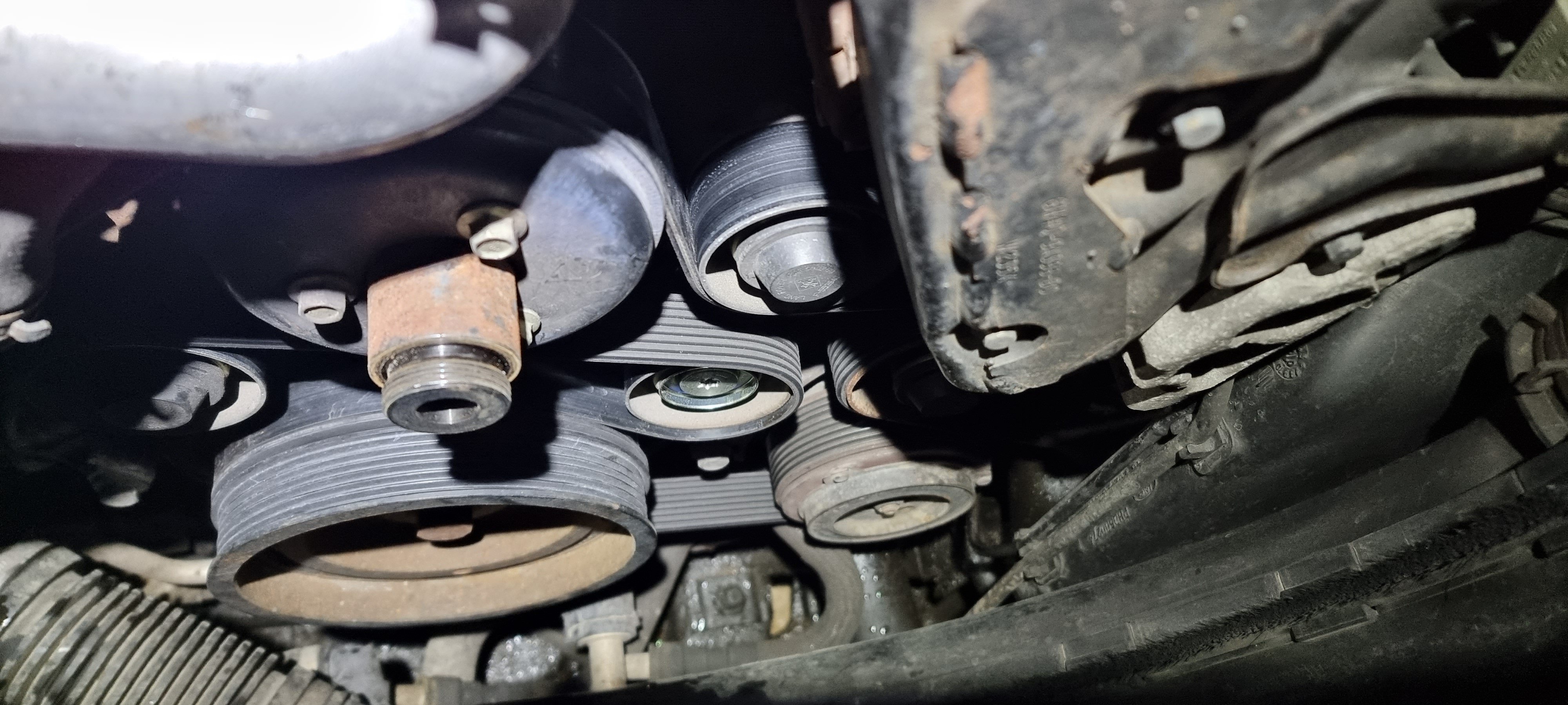

Caute chlapi.
Mam na vas otazku :je na obrazku napinacia kladka v takejto polohe v poriadku?Skusal som hu nema ziadnu volu ani neni opticky vyhnuta ale nemala by dosadat celou plochou na remen?
