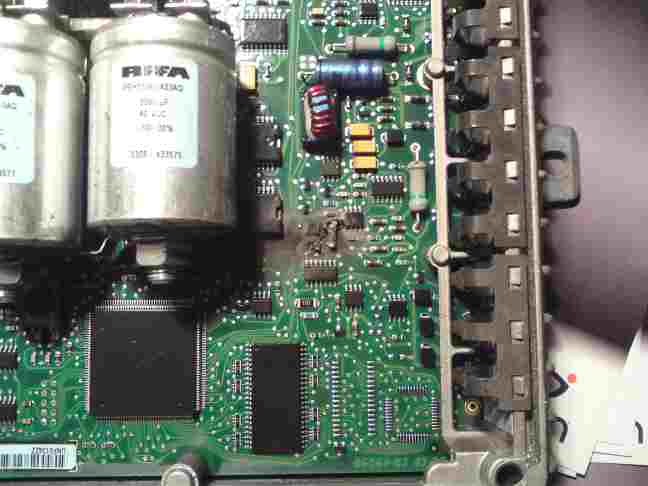

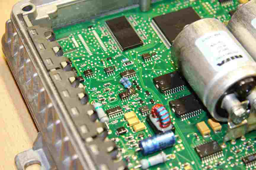

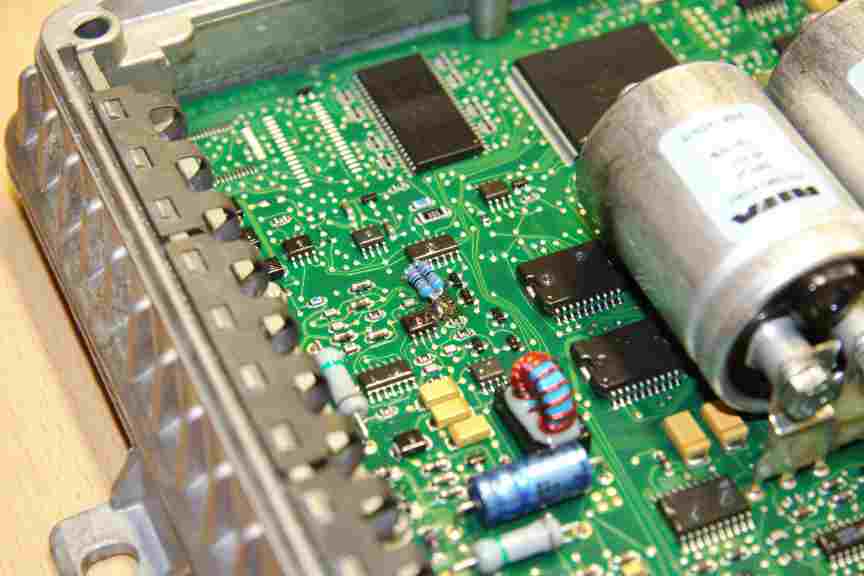

#14 Příspěvek od MadTom » 03 srp 2010 14:52
Tak další ECU se podařila opravit - tentokrát byla vevnitř i trošku "očouzená" a bylo v ní i trošku bahna, jak byla plavat i s autem. I přes to stále fungovala, sice blbě, ale aspoň nějak. Teď už jenom pořádně otestovat.
Přidávám fotky předtím a potom.
Plyne z toho jedno poučení - pokud chcete brodit, a měli jste ECU otevřenou, tak ji pořádně znovu zasilikonujte nějakým vhodným NEUTRÁLNÍM silikonem. Obyčejnej silikon většinou uvolňuje kyselinu octovou a ta by součástky klidně sežrala.

visbymu - až jednotku pořádně otestuješ, tak si ji zasilikonuj. Já používám na elektroniku neutrální silikon Dow Corning 744 už hodně let a bez problémů.
Pro ostatní - živnost ne, na to je toho málo, ale pokud někdo potřebuje pomoct, tak se můžu pokusit o nápravu.
A ještě jedna zkušenost s řídícíma jednotkama - v D2ce je jich víc a kromě motoru a ACE nejsou vůbec lakované. Takže až budete chtít někdo trošku víc brodit s tím, že se vám může dostat voda do kabiny, tak je lepší předem jednotky rozebrat a vhodným lakem pořádně nalakovat plošné spoje. Ze zkušenosti (součásti radarů pro civilní řízení letového provozu) můžu říct, že pokud je to pořádně nalakované, tak to funguje i pod několika milimetry jinovatky a následně vody, když se jinovatka rozpustí.
