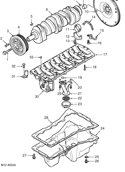

Mam dotaz,vite nekdo ktere roky meli problem s olejovym cerpadlem(nezajisteny soub)?
Nebo je to podle typu motoru?Jeste hur,maj ten problem vsechny Td5ky?
Vim ze uz jsme to tu resili ale konkretni udaj o roku,typu myslim nepadl.

Zrovna jsem se chtěl zeptat na to samé a Jenda mě předběhl.Já se ještě zeptám.Je vana z výroby na silikon nebo je tam těsnění.Já jí mám na silikon.

Vana je na těsnění, jestli tam máš silkon,tak se v tom už někdo vrtal.

tak může mít namazané jenom to gumové těsnění silikonem, každopádně to není origo. ted jsem dělal další motor a taky bez lepidla, ale zas DII před faceliftem. ale šroub byl utaženej :mrk

Takže mám takovou malou naději,že by to čerpadlo mohlo být utažené.A ten šroub má být zajištěnej jen lepidlem?Nebo jak poznám,když to rozrberu,že je to vše OK?

jo a bohužel to bylo na mojí kterou jsem prodal známému :doh jinak jezdila super,ale taková píčovina. osmička šroubek,kdyby to mělo alespon nějaké vedení na děckém kole je to kolečko přidělané bitelněji

Udělej to, nestojí to za ty starosti pak... a pokud možno si to udělej sám. A nemusíš ho ani měnit, stačí jen zalepit, nestojí to nic... jen čas.

Stejná zkušenost - vanu dolů, šroub ven, uteženej byl, ale závitovej tmel tam nebyl. Vyčistit, odmastit, dát tmel a původní šroub zpět. Pod vanu nové těsnění.
Akorát se podívej do RAVE, jak se má vana sundávat, ono to není jenom kus plechu.
