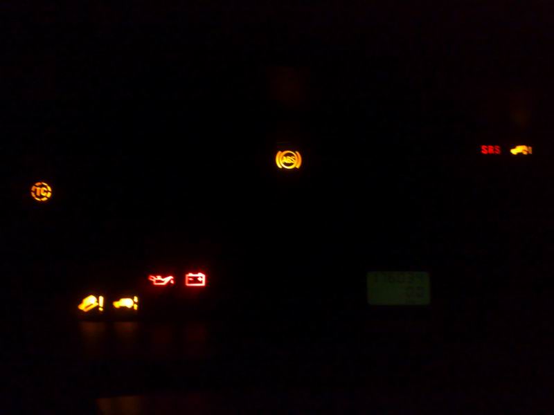

este foto palubky teraz aktualne :(
To SRS obcas mizne, obcas svieti ked skusam viackrat zapnut kluc...

No já vím,že červená SRS je airback - asi špatný kontakt ( mě to svítilo,když jsem airback vymontil :mrgreen: ,tak sem ho dal spátky a už nesvítí :wink: )
Ostatní podle mě jsou čidla :shock: brzdy + podvozek :blush
