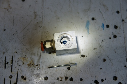

Přestala fungovat přední uzávěrka a neofukoval solenoid ARB. Tak jsem ho kuchnul. Úplně zoxidované sedlo ventilu a zalepené hliníkovým prachem (ucpané) Po vyčistění zjištěno,že solenoid podchází. Pod lupou se ukázalo ž sedlo ventilu je prožrané oxidací a tak muselo podcházet. Odvrtání sedla vrtákem 3mm, pilkou uříznutej límec nýtku 3mm, zabroušení plochy nýtku a nalepení. MilošII

Je vidět, že se bavíš. Ještě že jsi se nezapomněl znímit o té lupě. Jinak by mi to bylo podezřelé. :D
A myslíš že to vydrží? Ty nýty jsou docela měkej hliník.

Jádro sol. ventilu je sice ocelové(jinak by to nefugovalo), ale konec toho jádra má gumovou desedací plošku. Tak by to mohlo vydržet. MIlošII :ty jeden...:
