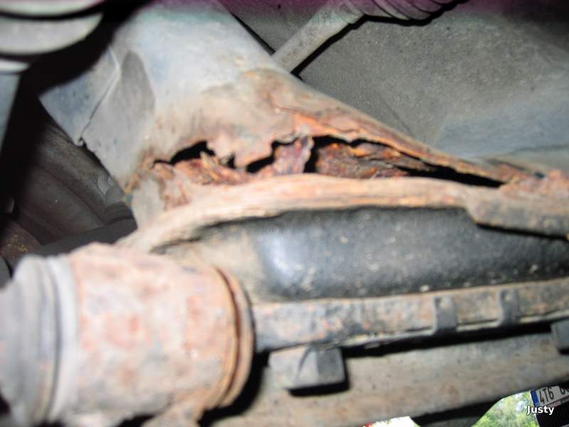

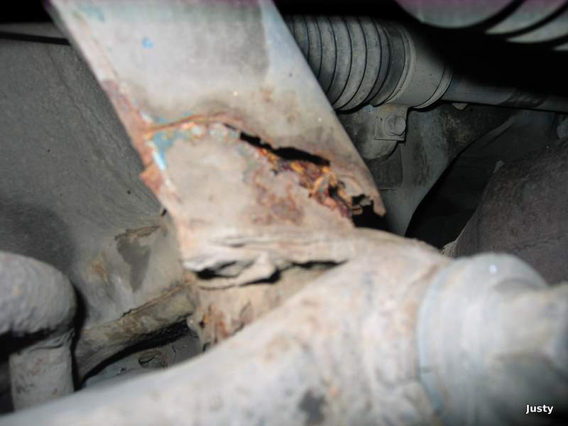

Obracim se na Vas s prosbou o radu, dostal jsem tady hodne dobry rad k nasemu Free tady zkusim jednu ne Roverovou. Druhe auto mame starsi Subaru Justy 1.3. Stala se nemila vec, upadla cast karoserie ke ktere jsou pripevnene "ramena" drzici predni kolo viz foto. Vypada to hrozive a navic me vsichni odrazujou od oprav.
Domnivate se ze to pujde vubec zpravit a za jakou cenu??? Doposud jsem byl s Justy spokojeny (samo neni to LR ale ...), rad bych auto zachranil. Dik za jakekoliv rady, navody odkazy.

No když tu nápravnici vidím,tak to bude bída.Je zhnilá jak brambory a pokud by se vyvařovala,tak je otázka jestli je někde zdravá aby bylo na co vařit.Ale když jí vidím tak je to na výměnu.

Takze kdybych sehnal nekde starsi "napravnici" tak ji staci "jen" vymenit? Varit se opravdu bojim ze nebude za co. Nejdriv jsem myslel ze ano ale dneska jsem pod to lehl a je to prohnile vsude.
Kazdopadne diky za pohotovou odpoved. Zkusim o tom zjistit vic a bude-li to trochu mozne pokusim se o opravu.

Opravit to půjde. Otázka za kolik to někdo udělá a jestli se někomu do toho bude chtít pač je to fakt na šrot. Já bych tam navařil jackel a bylo by to.
