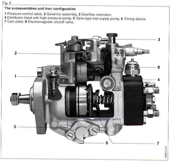

A ktora je to cievka to je ta z vrchu na cerpadle alebo zo zadu lebo do obydvoch idu 3kable
Land Jirka
Příspěvky: 3621
tel.: +420731913431
Re: disko nestartuje porucha vstrekovacieho cerpadla?
#10 Příspěvek od Land Jirka » 20 črc 2010 06:33
cívka je zezadu (pozice 8 )
na tvém autě je schovaná pod imobilizerem (černí plast)
