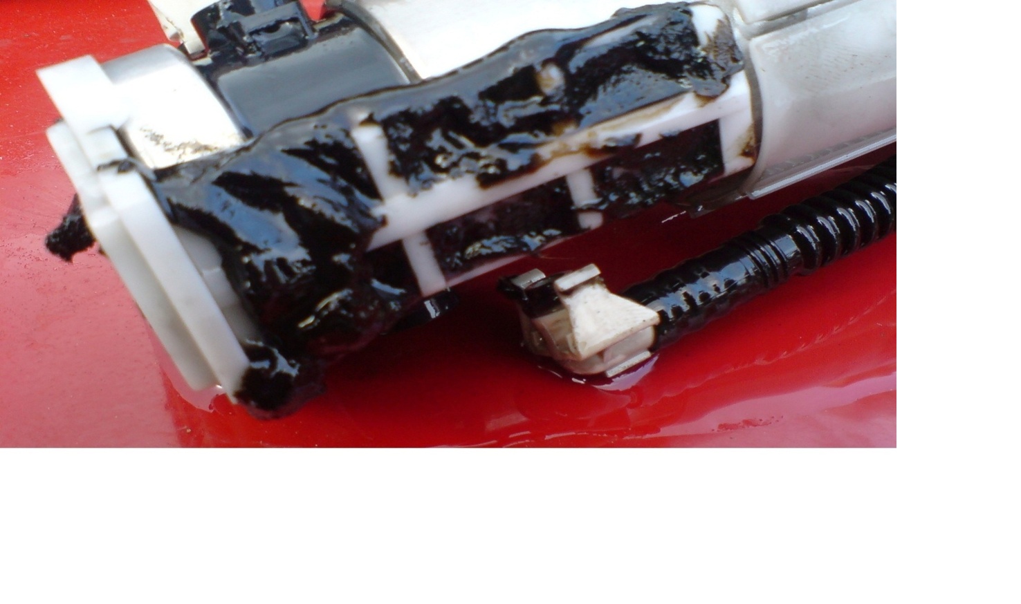

Re: TD5 problem zo startovanim... zeby cerpadlo ???
mě to začalo zlobit tak,že to dlouho startovalo.Ale jen někdy.zprvu stačilo jen koupit novou baterku,ale pak se závada opět vrátila,zhoršovalo se to,až sem nenastartoval vůbec.Nakonec sem zjistil,že mám úplně ucpaný čerpadlo.Ze špatné nafty nebo co.Stačilo vyčistit a je to ok(jarovou vodou)...
- Přílohy
- (239.23 KiB) Staženo 1699 x
