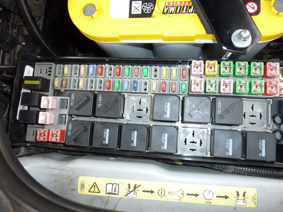

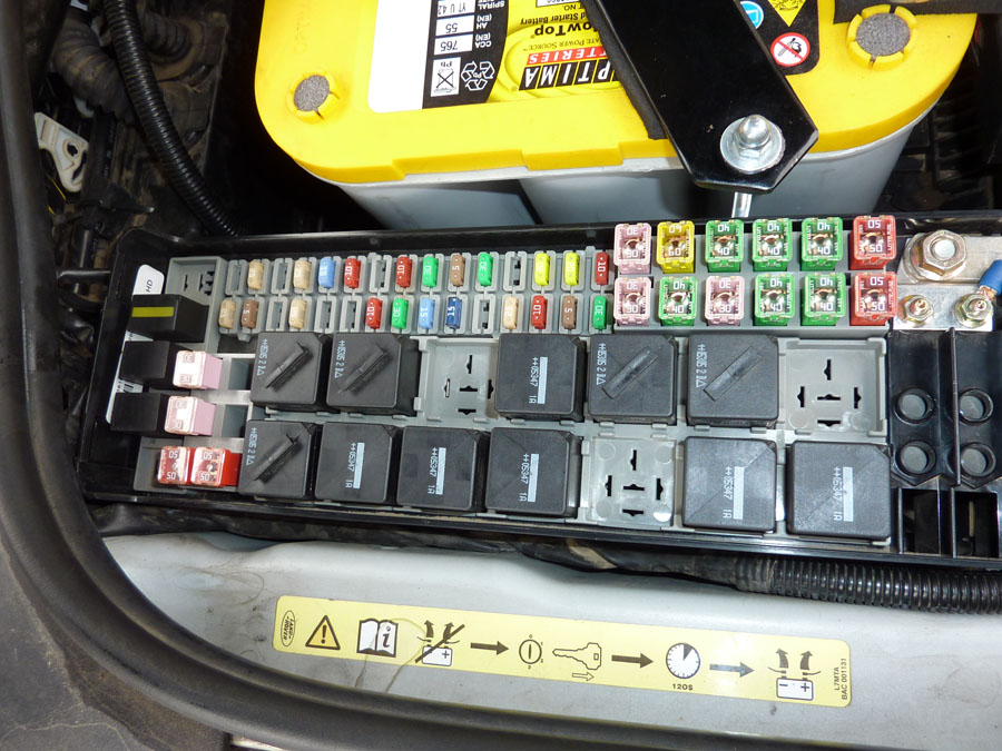

Omlouvam se, ze pisu do tohoto vlakna, ale mam asi podobny problem. Poridil jsem D3 HSE, mam osazene predni mlhovky (ty uz tam normalne byly z vyroby), ale kdyz vytahnu vypinac do polohy, kde by mely svitit, tak nesviti, a kontrolka taky ne. V dalsi poloze uz normalne sviti zadni mlhovky. Muze to byt tim, ze se nekde musi neco zmenit v ridici jednotce? Nenapada vas nekoho neco? :-)

Spis mi prijde, ze na pozici rele pro mlhovky to rele proste neni. A nejen to - nejsou tam v tom plastu ani kontakty pro nej...
Kdyby mi nekdo, kdo mlhovky ma, mohl vyfotit pojistkovou skrinku a fotku sem dat, asi by mne to posunulo.

Kterou ? Asi bych ji moh blejsknout .... :hi Před spolujezdcem pod palubkou ?

#14 Příspěvek od Frana » 14 srp 2010 10:22
Tu vedle baterky (te standartni, nevim, jestli tam nemas obe). Diky

#16 Příspěvek od RudaK » 14 srp 2010 10:51
Tak tady,omlouvám se bo jsem ten kryt sundával poprvé po čtyřech letech :Sorry: ,ale nakonec si dal říct a povolil :mrgreen:
Jestli ti todle pomůže,bo já mám mlhovky taky z výroby namontovaný a zatím fungujou :yes Překvapilo mě,že to není ani vlhkotěsný natož vodotěsný :coze: D 1 tam má gumový těsnění :Sorry: No ale i po brodění nemám žádný problém,tak to asi nevadí ( a to dosahovala voda po okno ..... :dance )
