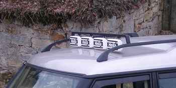

Ahoj, nemáte někdo tušení, zda nejsou přední origo hagusy na D II náhodou duté?
Mám novou rampu na světla a přemýšlím kudy táhnout drát.
Dělat průchodku přímo do střechy se mi moc nechce, tak mě napadlo, esi bych drát nemohl vést tělem hágusu,
až do místa, kde je spojen se střechou a udělat průchodku přímo tam...
Jinak ocením každý nápad kudy táhnout drát...
Když nic nevymyslím, budu ho muset stáhnout dolu do žlábku a pak pod plastem sloupku...ale nebude to tak dobře vypadat a drát bude vidět a zranitelný od hagusu ke žlábku...
Foto mizerný, ale aspoň pro ilustraci, auto teď není doma..

tomm1

Re: HAGUSY D II jak přidělat?
sundaval jsem je z D2 a tam byli jak vepředu tak vzadu v přepážce, které jsou napříč střechou. když sundáš tapec stropu tak to uvidís a budou tam i připravené i ty díry určitě.. jinak dokoupit a dodělat tu zadní čast samo jde.. opět tam ty díry budou připraveny..Steve píše:Sehnal jsem si staré hagusy, musím je očistit a hodit do komaxitu....
Ale - jaká je zozteč hagusů? Myslím rozteč děr.
Nebo přesněji řečeno, kam přesně udělat díry? Vzhledem k tomu, že z hagusů trčí šrouby, není možné je přiložit na střechu a změřit....
Jde o ty krátké - přední hagusy. Jde k nim dodatečně (později - nemám je) dodělat ty zadní části?
No a ještě - mám D.I.
Tomm1
LC 150
LC 150
tomm1
- Příspěvky: 403
- Registrován: 08 dub 2010 20:53
- tel.: 728134186
- auto: Toyka LC 150
- Bydliště: Klášterec n/Ohří
duty asi jsou, ale v tom spoji u střechy tam budes muset udelat díru mimo.. ale pokud to vyvrtáš díru do hagusu aby se ti potom nezbortil hagus pokud na něj něco naložíš..Benjamin píše:Ahoj, nemáte někdo tušení, zda nejsou přední origo hagusy na D II náhodou duté?
Tomm1
LC 150
LC 150
Aha, takže to nebude stejně řešení, protože jsem to chtěl vést tím hágusem právě proto, abych udělal tu průchodku v tom spoji hagus-střecha, aby nebyla někde vedle ve střeše, kudy by jí mohlo zatýkat...mno nic díky za radu...aspoň to nemusím zbytečně rozebírat. Budu přemýšlet dál kudy to nejlépe natáhnout.tomm1 píše:
