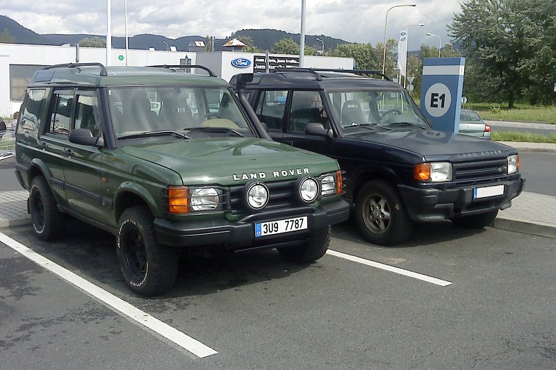

tomas.nr píše:7x16 offroad ocelový disk GOSS/DOTZ Triangular black a tu je ake ET? 20?
Nevytrca pneu z auta? Nechyta blatnik? Keby tam dam 235 / 85 R16?
ET20 z auta nevycniva, pneu je schovana cca 1,5-2cm, ale s rozmerem 235/85 R16 neporadim (mame 235/70).
Acon píše:proti vkusu žiadny dišputát, no môj osobný názor je, že na Disco sa hodia hlavne origo disky. Karel Sláma ich má plný dvor a ja sám asi predám moje 18ky pretože kupujem plecháče Modular
Když jsme disky vybírali tak jsem o nabídce u Karla S. nevěděl, ale myslím že ty Triangulary nevypadají špatně (vlevo)?

Triangulary sú na 100% OK. Sú to podobne ako Modular, disky šité na offroad. S plecháčmi sa to celkovo nedá veľmi pokaziť, no zliatinové vedia byť niekedy poriadne gýče.
