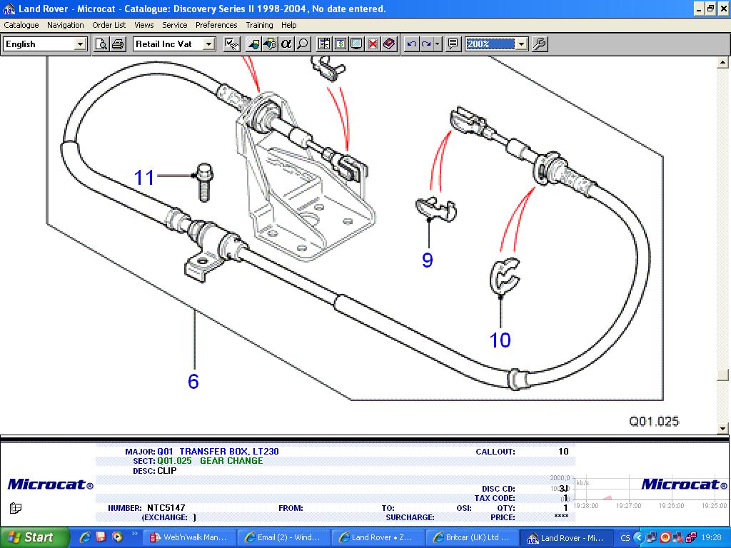

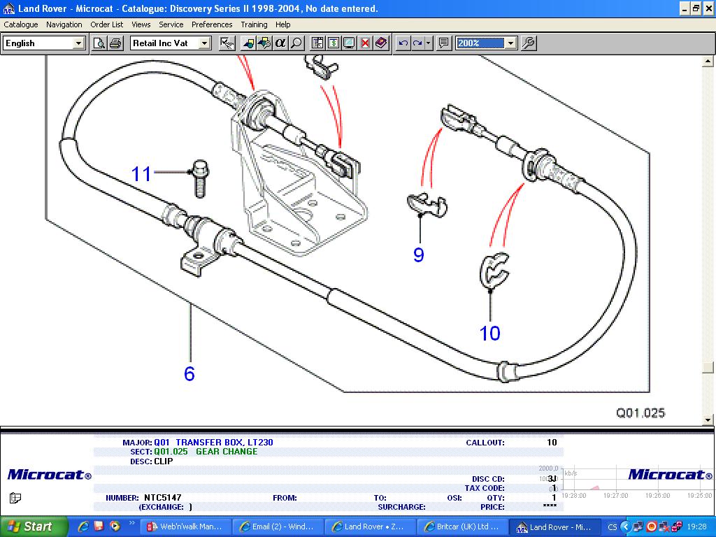

Re: Redukce D2, 2,5 TD5
Má tam být taková plechová ségrovka, viz obr.
No tak tohle vidět napoprvé, tak sem u toho nestrávil ani 5min, ale stejně to šlo v pohodě. Já neměl nic jinýho po ruce, tak se tam sešikovala seagerovka ze sedačky Zetoru 4011
možná proto byla tlustá, a širší, ale všechno jde, když se chce... Jinak dík.
