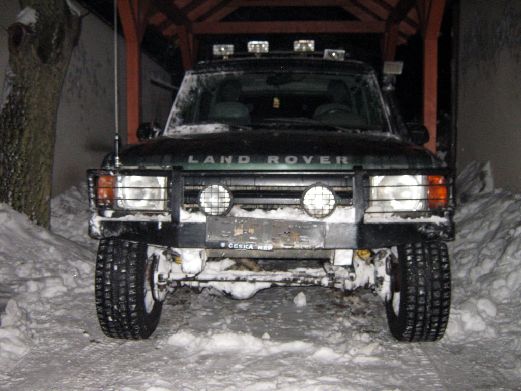

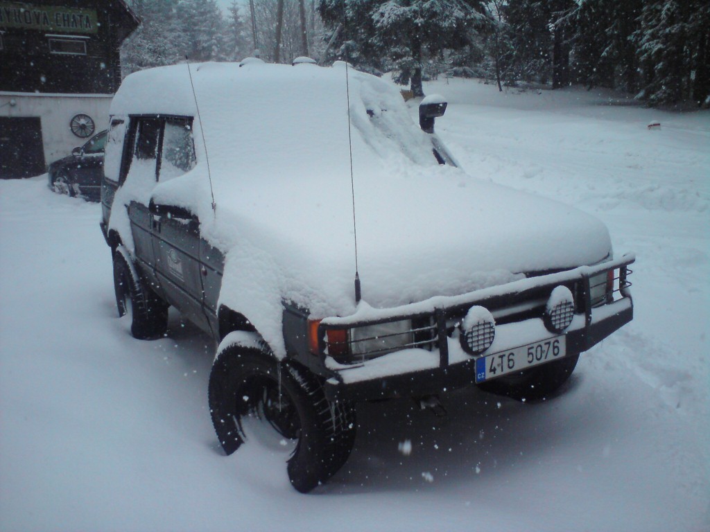

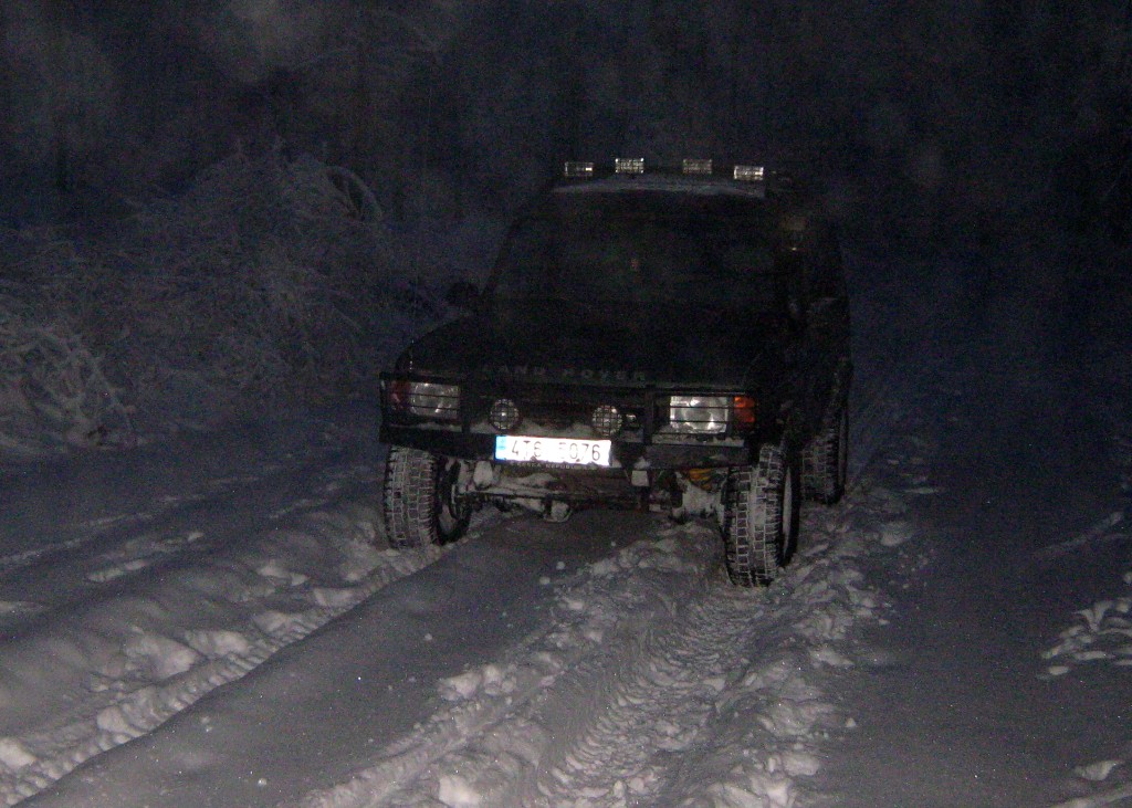

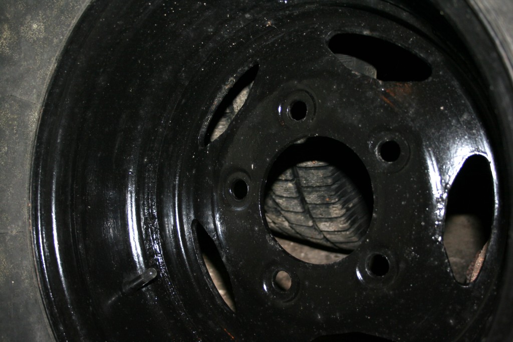

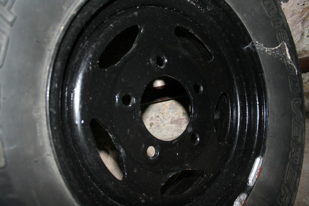

nemuzu zrovna najit lepsi foto tak aspon takhle pro predstavu, az budu prezouvat tak nafotim lip
- Přílohy
- (159.99 KiB) Staženo 798 x
- (180.47 KiB) Staženo 799 x
- (209.62 KiB) Staženo 799 x
- (193.89 KiB) Staženo 797 x

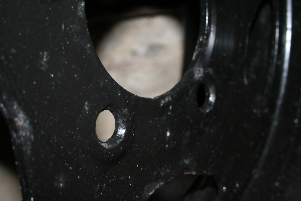

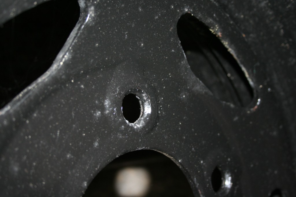

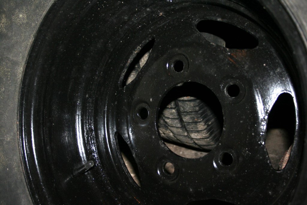

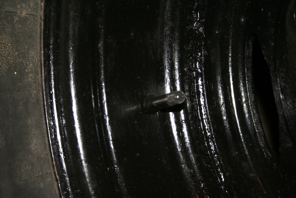

tady foto otocenych disku
- Přílohy
- (165.12 KiB) Staženo 611 x
- (92.18 KiB) Staženo 608 x
- (111.36 KiB) Staženo 608 x
- (136.42 KiB) Staženo 608 x
- (155.27 KiB) Staženo 608 x

zda se mi to nebo jsi ty disky jen otocil? ja totiz otacim ty stredy tak aby matky byli stale na te spravne strane a svary byli zevnitr. me prijde podle fotek zes je sundal z auta otocil cely disk o 180 a nandal zpatky na auto a jen udelal ventilek. ?? jak je to tedy
- Miky_CZ
- Příspěvky: 5785
- tel.: 603 975 234
- auto: DI, D3 V8, XK8
- Bydliště: Ostrava
Re: otočení disků
tyto jsou presne jak pises:-)skritekcrx píše:zda se mi to nebo jsi ty disky jen otocil? ja totiz otacim ty stredy tak aby matky byli stale na te spravne strane a svary byli zevnitr. me prijde podle fotek zes je sundal z auta otocil cely disk o 180 a nandal zpatky na auto a jen udelal ventilek. ?? jak je to tedy
druhe disky mam prevarene tj otocene stredy
