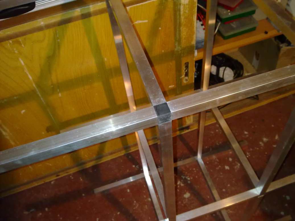

Rozměry jsou volitelné - co si člověk vymyslí, to si udělá, mám tu konstrukci z Al jeklů spojených plastovými spojkami - nechá se to napřesno nařezat u firmy co prodává hliník, vezme se gumová palice a zbouchá se to dohromady. Drží to tak, že když jsem zjistil, že jsem to zbouchal blbě, tak ty plastové spojky jsem musel rozřezat. Navrch přijde vodovzdorná překližka a na ni nějakej koberec. Je to perfektně rovné, pravoúhlé a velice rychlé na výrobu. Mám použité jekly 20x20x2mm - nejmenší co jsou do nich spojky (spojky už byly) takže jsem musel dát víc stojek.
Zbytek je jenom o fantazii - momentálně to budu mít na dva šuplíky o rozměru cca 40x36cm a hloubky 80cm. Do kufru to akorát padne a samotná konstrukce je velice lehnoučká - bez desek ji do auta dám jednou rukou. Držet to bude za stávající vázací oka v podlaze. Protože auto mám sedmimístné ze zadníma sedadlama v kufru, tak to mám udělané tak, aby se to tam dalo dát i se sedadlama. Pokud budou sedadla venku (normálně tam mám jenom jedno), tak na bocích budou ještě malé konstrukce, které zakrytují (otevíratelně) ty prohlubně po sedadlech.
Zkusím udělat nějakou fotku kontrukce položené do kufru - snad už nebude taková zima.

Ten hliník má výhodu, že po namalování na papír se objednají nařezané jekly (řežou to diamantovým kotoučem s tolerancí do 0,5mm) a plastové spojky a celé se to jenom sbouchá gumovou palicí. Žádné svařování, vrtání, šroubování lepení. A je to lehnounké. Rozměry naproto libovolné.

Dá se z toho složit cokoliv - akorát se to musí vymyslet buďto z jeklů nebo z trubek, na jiné profily nejsou ty plastové spojky. Cena hliníku je jasná - 150-200Kč/kg, cena spojky 30-40Kč/ks v kusovém množství.
forky mám jenom dvě z postupu skládání - je to základ kostry do kufru, zítra se mi to možá podaří vyfotit v autě.
Vyndávací to bude - musí být, auto používáme i na normální ježdení. Předpokládám, že to půjde přitáhnout za ty kotevní oka co jsou v kufru - akorát mi to pasuje mezi ně.
