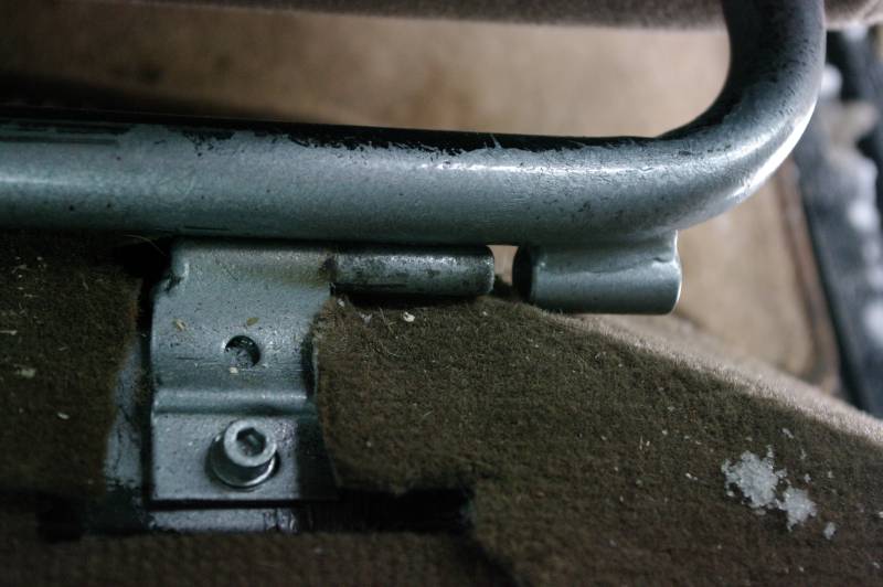

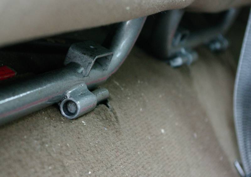

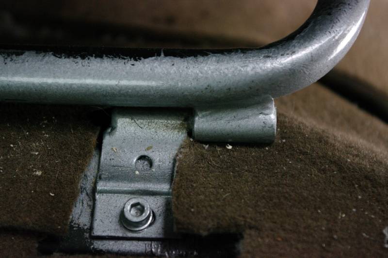

Ako vyhodit rychlo zadne sedacky ,D1.
(Dovolil som si nove vlakno ,bo som nic nenasiel)
Uz dlhsi cas ma "hnevali" absolutne nedomyslene zadne sedadla tak som po dlhom odkladani vyriesil dany problem takto.
Pouzil som spodnu cast montaze sedadiel (co je nasrobovana na kasni) ,navaril som gulatinu 10mm a vytocil som si trubku s dierov 10,5mm.Jeden pant si spravte kratsi koli ulahceniu nasadzania.Teras vyhodim zadne sedadla standardnym odklopenim a vysunutim k sebe za 3 sekundy :wink: ,funkcia sedadiel sa vobec nezmenila.Ak to budete demontovat (sedadla ) tak odporucam si poriadne ocistit sroby od spodu auta ,lebo su totalne zahrdzavene a dve som urval.tak som to bez zavahania natvrdo zavaril a basta :rock .
Ak mate nieco inak vymyslene rad sa pozriem ,ci som nevimyslal uz vymyslene.Dufam ,ze niekomu pomoze :idea:

Jsem rád,že jsi to sem hodil a na jaře to hned udělám stejně.Protože jak měním sedačky za spaní tak me to pěkně :head :moon pořád něco montovat.Nehledě na to,že jsem dva ty šroubky ukroutil a to jsem je zespodu očistil. Díky :yes

Míval jsem něco podobného, dokud jsem ty sedačky používal. Ale to už je dávno. Já jsem to měl tak, že jsem dvěma očkama prostrčil šroub a závlačkou zajistil.

A nemůže to při nárazu vypadnout?

nemoze! Lebo sa to taha do strany cca 4 cm cize to by musel byt masakralny bocny naraz a aj tak pochybujem.Do strany sedacku drzi cely bok sedacky voci kasni ,a este aj voci aretacnemu zamku ,nebojim sa toho.
Apropo dik za pozitivne ohlasi!Dufal som ,ze cosi take tu najdem ,lebo vymyslat trocha boli :lol:
