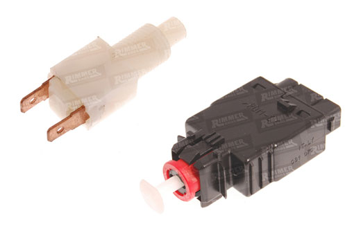

Trosku to tu ozivim. Nesvieti mi brdzove svetlo. Vsetko ostatne funguje, tak predpokladam ze to bude cidlo brzd. Nechcelo sa mi v tom vrtat lebo bolo zle pocasie tak som objednal cidlo 13H3735L (to biele). Dnes som sa v tom zacal vrtat a zistil ze je tam to cierne AMR2010. Da sa to tym bielym nahradit? Naco je to biele ked su obidve uvadzane ako spinac brzdovych svetiel?

ten biely je na auta bez abs.

kosto píše:ten biely je na auta bez abs.
nepotesil si ma.
To asi nezapojim.
