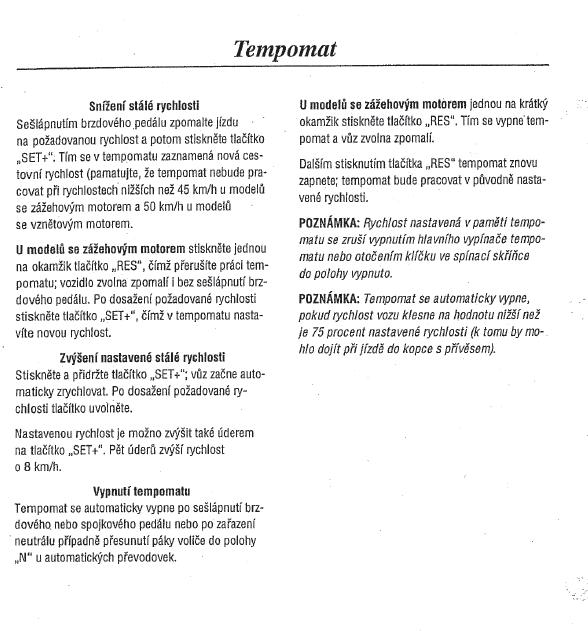

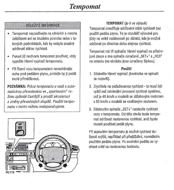

a ještě byste mi řekli, jak se ovládá temtomat u RR - automat 2,5TDS r.99? A jak s tím souvisí samostatné tlačítko na středovém panelu "dálnice" a co toto tlačítko dělá dalšího? A jak při zapnutém nastaveném tempomatu na určitou rychlost při jízdě po dálnici tempomat vypnu? ... brzdovým pedálem to je jasné - plaším tím ale auta za mnou. Tlačítkem na středovém panelu "dálnice" - to je zruky. Při ťuknutí do plynu to zrychluje, po sundání nohy z plynu je tempomat stále zapnutý. Je to tak správně?
...asi bych to všechno vyčetl v návodu. Existuje někde ke stažení. Děkuji

Re: Range Rover 2,5 DSE x Jeep Grand Cherokee 3,1 TD
Levé tlačítko na volantu uloží aktuální rychlost a auto ji pak udržuje. Pokud pak přibrzdíš, tak se tempomat deaktivuje. Pokud pak zmáčkneš pravé tlačítko, tak nastaví poslední uloženou rychlost.
Jinak při aktivovaném tempomatu při zmáčknutí pravého, nebo levého tlačítka auto přidá.
Deaktivovat se dá pouze sešlápnutím brzdy, nebo vymáčknutím tlačítka "dálnice" na palubce.
Toto tlačítko aktivuje a deaktivuje tempomat.
@Palic: Takhle to alespoň funguje u dieselů. Tam se tempomat dá vypnout jen jak píši.
Viz Manuál
Viz Manuál
Na pravej strane dole je to napisane U modelu se zazehovym motorem
