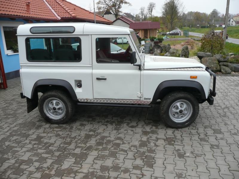

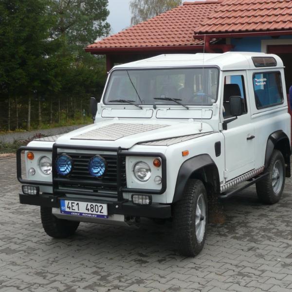

Ahoj Karle, gratuluju k vyhre v Aukrosoutezi, ja jsem si rikal, kdypak se tady objevis. :mrk
http://aukro.cz/item1379099261.html" onclick="window.open(this.href);return false;
brudr
Příspěvky: 2163
Bydliště: BRÜNN
Re: Dotaz začátečníka na únik oleje
#3 Příspěvek od brudr » 10 led 2011 18:50
Gratuluju(a zavidim :oops: )ale je chudak nejakej potlucenej :?

Tendle ne. tendle

kde to je foceno ? jsi to kupoval od toho vetesnika z Rosic ? :chuckle :chuckle

Hmm,to je teda fesak :shock:

Mikuleč u Svitav, fotky jsou předchozího majitele z inzerátu.

sa mi lubia tie disky :clap :clap :clap :clap ale je to lestenka oproti mojmu :cry

Disky jsou z RRC... :wink:
Příspěvky: 5138
#10 Příspěvek od DanoDEF » 10 led 2011 19:30
PavelU píše:Disky jsou z RRC... :wink:
... aj Defici mali take disky
