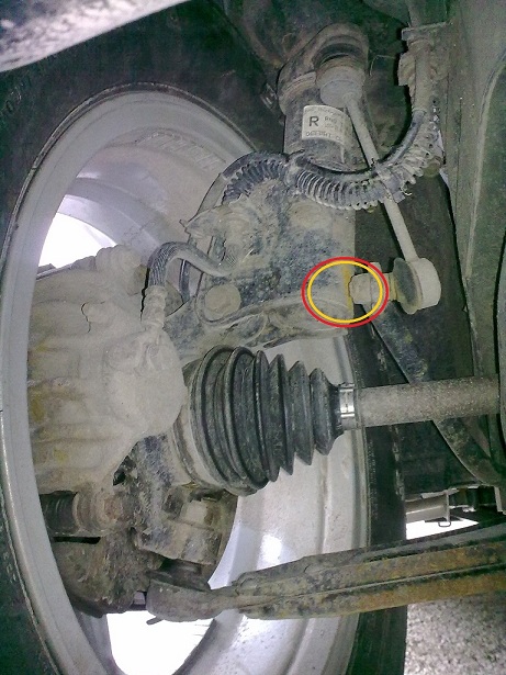

Pri zatáčaní po hrbolatej ceste išel od spodu auta na pravej strane klepot. Všetci odborníci si mysleli že odišel čap, alebo kosti stabilizátora a podobne... podla zvuku taký istý klepot.
:Pohoda: Ale ked som si poležal pod autom- som zistil že čapy sú OK a ten klepot ide zo stabilizátora ktorý sa chvílami opiera i tlmič a tam to klepe.
Otázka!??? jak je to možné -ako sa to mohlo stať???
- a čo s tým mám urobit- kde je chyba???

Stabilizátor je asi posunutý k jedné straně, možná jsou vymačkané gumy co ho drží k nápravnici a dovolily mu posunout se. Nebo je stabilizátor ohlý od nějaké předchozí nehody.

Na stabilizatote su natavene plastove dorazy vpravo a vlavo, tie sa opieraju o gumene silenbloky a to fixuje tyc proti posunutiu, ked jeden doraz odpadne, tyc cestuje tym smerom, mal som to na mojom Free. Treba povolit drziaky silenblokov, posunut tyc naspat, na tyc som nasadil 2cm kusok narezanej zahradnej hadice a zaistil sk-paskou, bolo to OK.
Lepsie sa to robi zospodu z jamy.
