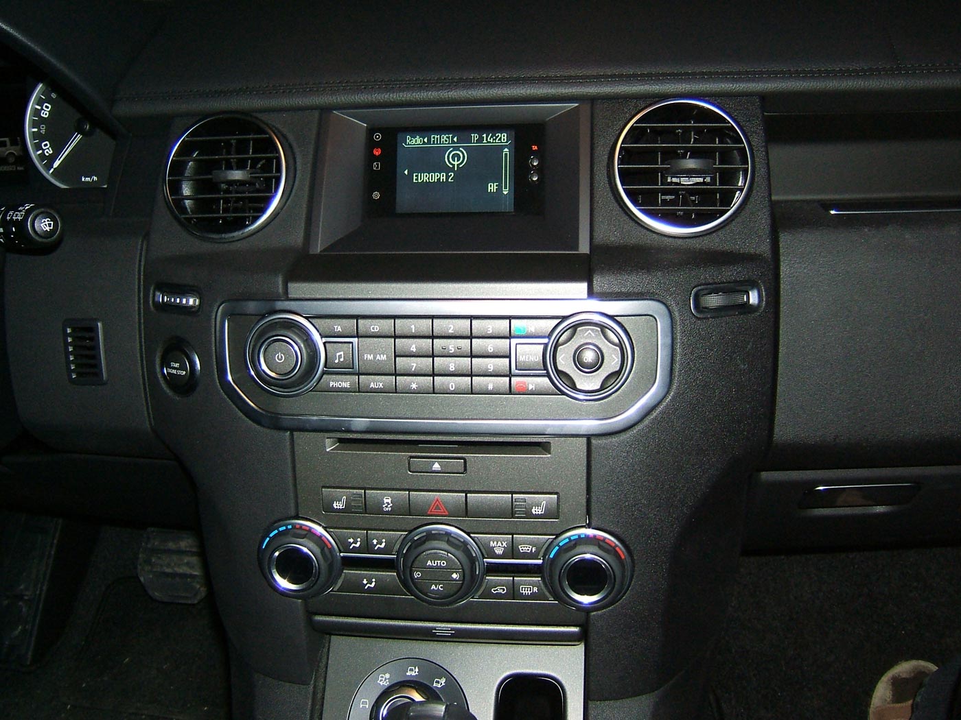

Dobrý den, jsem tu mezi Vámi nový a ptám se zda tu není nějaký odborník přes elektro?
1. Mám základní rádio :( a chtěl bych nainstalovat telefon.
Kdybych zakoupil tohle bude to fungovat ? stačí mi spárování s rádiem přes BT a výstup z repro. Přijmutí hovoru na rádiu když už tam ten čudlik je.
XPD 500 510 WVH
YMQ 501 330
XVD 500 020
YMQ 501 230
Dohromady prej cena do cca 2.800 Kč ! + montáž
2. Možnost instalace zpětné kamery. Obrazovka je černobílá tak na ní asi nic neuvidím, ale kdybych vyměnil displej za barevný ( cca 6000 Kč ) šlo by na ní zobrazit data z kamery při zachování funkcí současného rádia. Kdyby to šlo pak by neměl být problém doplnit i navigaci či DVD.
Instalace zpětné kamery s externím monitorem je do 5000 Kč, ale už tam trčí něco navíc.
Pak už mě napadá jen nejlevnější řešení koupit navigaci Garmin 3790T a do ní připojit kameru a zároveň použítjak HF.
Předem díky za nápady

#2 Příspěvek od RudaK » 05 úno 2011 07:21
To chtělo objednat s tím vším,co tady popisuješ :Sorry: . Přeci jen auto néní i v základu z nejlevnějších . Já dodělával HF myslím orig. a funguje zatím omezeně ( příjmutí hovoru,ale nevidím kdo volá - volání musím přes telefón - tohle chci skusit,jestli to půjde přenastavit,jak se tady už psalo ) . Ono to všechno půjde dodělat,ale mohlo to tam už být :ty jeden...: . Já rušil objednávku a bral výprodejovou co měli skladem a tím pádem to HF dodělával . Couvací kameru začali dělat až od D IV :mrk a je to taková frajeřinka,ale super :yes ( už jsem měl možnost to vyskoušet - blbinka,ale to já můžu :skleb )
