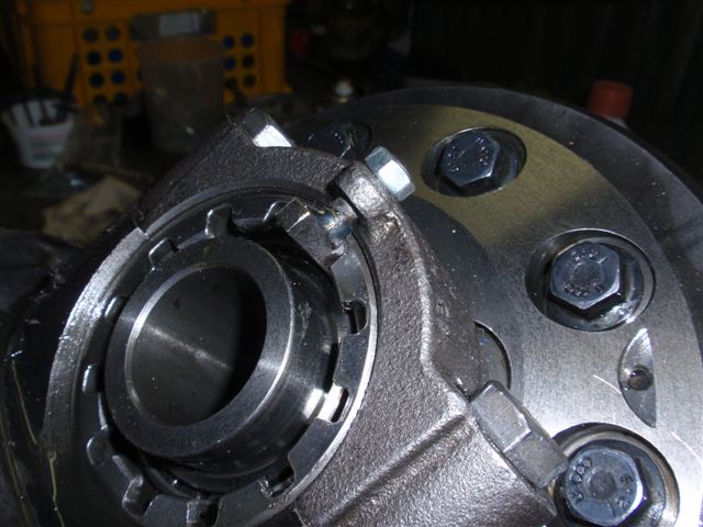

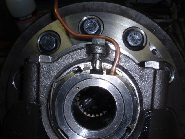

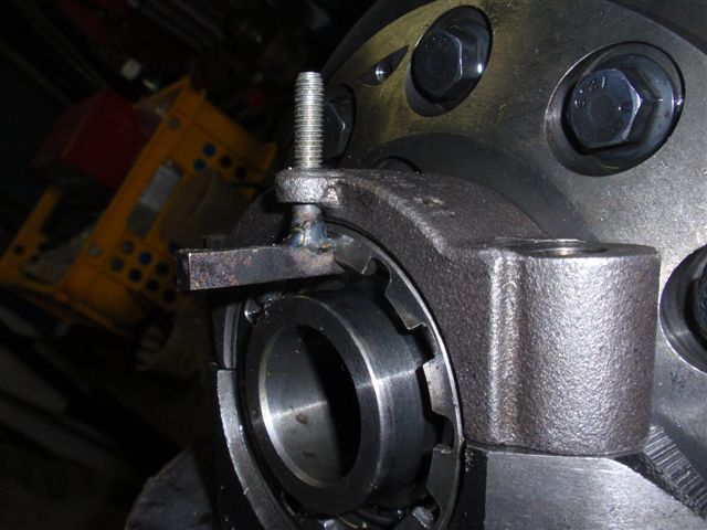

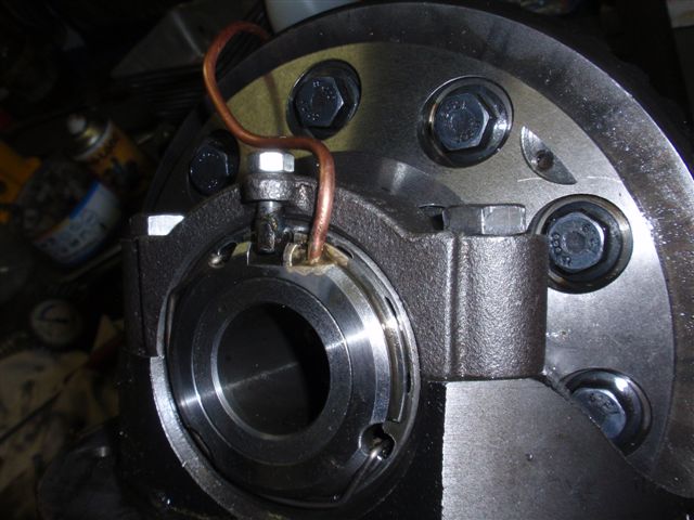

Taky sem měl problém. Asi za dva měsíce po instalaci začali foukat a zase nefoukaly a to se opakovalo.
Dle informací zkušenejších uživatelů ARB jsem prý poškodil kroužky při montáži, prý je to občas stane.Tak sem začal schánět nový X kroužky. X kroužek do ARB RD128 nese označení BS133 VITON 75 jeho rozměry jsou 45,69 x 50,94 x 2,62. U nás se běžně sehnat nedaly jenom na objednání cena jednoho cca 200 Kč. O kroužek stejného rozměru je asi za 50 Kč.
Přišla z preventivních důvodů na řadu demontáž zadního diferenciálu aby s zjistilo co se tedy stalo. Stalo že se v diferenciálu povolila matka kterou se vymezuje diferenciál. Byla to ta co je dodávána uzávěrkou ARB (je o něco menší než originál). Matka je zajištěna proti povolení prestencem s X kroužky a ten je zajištěn originálním pružným kolíkem. Jak se matka povolila tak sebou vzala ten prstenec, ten se opřel o kolík a vychýlil se ze středu a začal foukat.
Nastala tedy malá úprava systému zajištění přímo matky jak je to u diferenciálu bez ARB uzávěrky. Vyrobily jsem tedy takové L se se závitem. Zajišťovací matka se zalepila lepidlem LOCTITE na matky aby se nepovolila. Matka z plastem se nám tam nevešla. Snad vám to pomůže vyřešit tento konstrukční problém. Kroužkům nakonec nic nebylo byli jak nové, ale kdybych uzávěrku nevyndal hned tak se možná poškodili. A prstenec by časem podřel kluznou plochu pro kroužky na koši. Více o úpravě zajištění z fotek:
