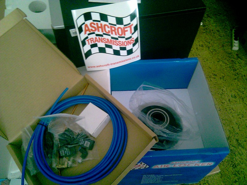

tak už ji mam doma :-) příští tejden už snad bude v nápravě :-)

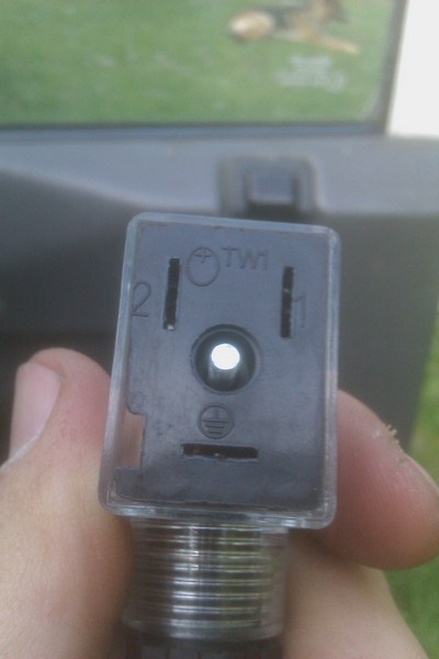

tak špéra už je díky Jardovi Velkoborskému na místě, ale teď si hraju s chobotnicí v podobě ovládacích kabílků... jelikož jsem použil kompresor ARB, jeho zapojení nebylo problém, díky výbornému US návodu... ovšem angličtí "ingenýři" si už tak moc hlavu s návodem nedělali a díky podcenění tvorby návodu teď řeším dilema se zapojením ovládacího přepínače... v kabelovém svazku od kompresoru jsou dva kabely... ovšem v kostce od přepínače jsou kontakty tři.. a teď babo raď :-)
z druhé strany je mezi 1 a 2 diodka...
plus je asi jasný na dvojku, ale není mi jasný kam dát druhej kablík... dle označení asi dolů, ale pak nechápu proč je tam z druhé strany ta diodka.. k čemu by tam byla když se k ní nic nezapojí...? :nech
Eliott je tak hodný že se mi zítra přes den podívá jak to má udělaný ARB a zkusím to z toho nějak odvodit, ale tohle mi fakt hlava nebere :-)

No pokud dobře chápu tak je to vypínač. Takže logicky tam přivedeš plus pak ti musí to plus pokračovat dál když ten vypínač zapneš ne? To znamená že nahoru dáš přívod + pak kabel co jde k ventilu na vzduch na tu druhou stranu.
Ten mínus tam není vlastně na funkci vypínače, ale potřeba a je tam jenom kvůli té diodce aby se ti rozsvítila jako kontrolka uzavření špéry. :wink:
Mě to připadá jednoduchý a jasný.
Kanec
Příspěvky: 172
Registrován: 31 bře 2010 22:20
tel.: 732323452
auto: LR Disco 300Tdi
Re: uzávierka od ashcroft transmissions
#15 Příspěvek od Kanec » 19 kvě 2011 06:48
Na tom konektoru by mělo být plus jak píšeš na dvojce, a mínus na 1, ten další pin je tam jen kvůli tomu že je to univerzální normovaný konektor pro více různých druhů napětí a vyšší napětí třeba 240v musí mít ukostření ale v autě jej nemusíš zapojovat. A ta dioda jak píše karel je tam jenom k indikaci zapnutí.

jj, tak jsem to včera zapojil... akorát jsem to nechtěl zapínat aniž bych se o tom poradil :-) odpoledne proběhne zkouška, tak snad to bude ok :-)
