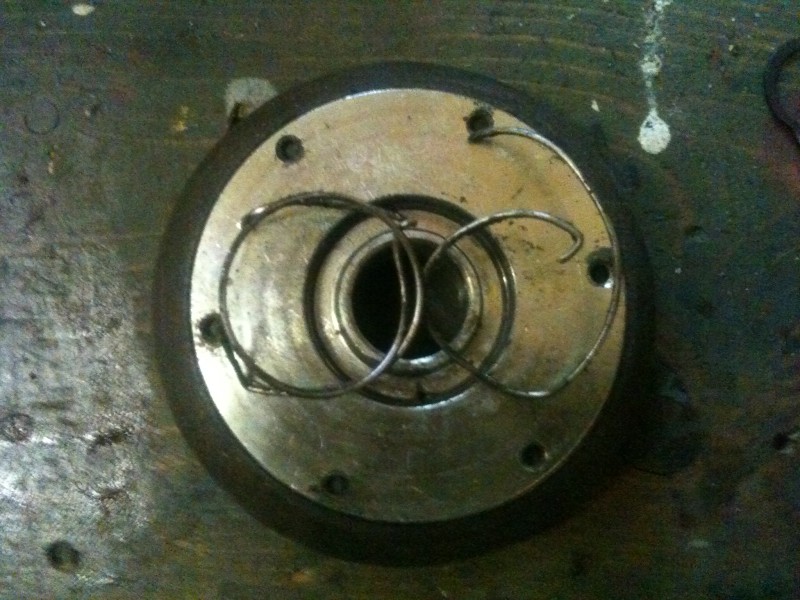

Dal jsem se do údržby navijáku Comeup. Vše vypdá OK takže dostane jen novou vazelínu. Při rozborce na mě
ale vykouknul takovej podivnej kus drátu (viz foto), nevíte někdo jestli tam patří, případně jakou má funkci
a původní tvar? Dík

Není to náhodou rozšmelcovaná pružina?

http://ebookbrowse.com/comeup-instructi ... -d61282129" onclick="window.open(this.href);return false; asi strana 12 Miloš II

libovka píše:Není to náhodou rozšmelcovaná pružina?
Taky me to napadlo, ale patri tam nejaka? A ten drat se mi zda na pruzinu mekej, ale mozna je vyhratej.

Miloš II píše:http://ebookbrowse.com/comeup-instructi ... -d61282129 asi strana 12 Miloš II
Supr, dík , pružina, kde jí sehnat, asi tam dám tam nějakou podobnou.

http://www.comeup.cz/kontakt" onclick="window.open(this.href);return false; - má spoustu náhradních dílů přímo v Sedlčanech (už jsem tam taky bral)
