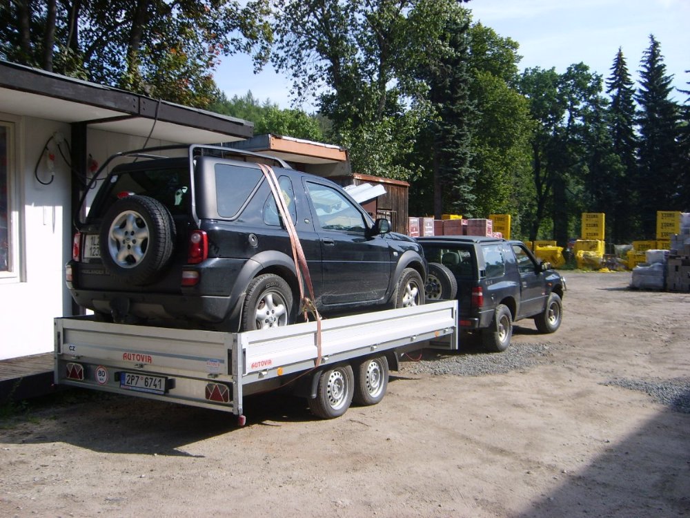

Takže, jelikož minulý týden nám vypovědělo službu i palivové čerpadlo, tak jsem našeho Freelandera rychle naložil na podval a už jsem mazal k Adminovi do Nové Paky do jeho servisu ( foto 1. ). Celá legrace vyšla na necelých třicet tisíc ( lamela, přítlačák, ložisko + palivové čerpadlo + práce + DPH ) a dva dny práce. Nicméně již zase jezdíme přírodou ( foto 2. ).

Hele kolik stoji takovejhle vozejcek. Ten by se mi moc hodilDe Lite píše:Takže, jelikož minulý týden nám vypovědělo službu i palivové čerpadlo, tak jsem našeho Freelandera rychle naložil na podval a už jsem mazal k Adminovi do Nové Paky do jeho servisu ( foto 1. ). Celá legrace vyšla na necelých třicet tisíc ( lamela, přítlačák, ložisko + palivové čerpadlo + práce + DPH ) a dva dny práce. Nicméně již zase jezdíme přírodou ( foto 2. ).

Nový asi cca 80.000,- Kč bez DPH včetně příslušenství ( nájezdy, rezervní kolo ). Více na www.autovia.cz Já jsem ho získal jako mírně jetý ( cca rok starý ) cesí od leasingové společnosti. S doplatkem mne tak vyjde asi na 50.000,- Kč. Jestli ho potřebuješ jednorázově, tak Ti ho za mírný poplatek zapůjčím.
