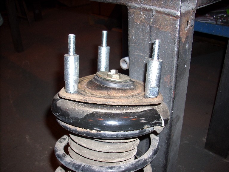

Dole je taková vyklenutá podložka o kterou se opírá silentblok / doraz tlumiče - viz obrázek

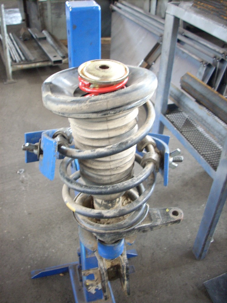

no a nahoře je taky podložka ( viz obrázek ) - pak už je jen to uložení s axiálním ložiskem - když to dotáhneš tak je tlumič napevno, nemůže mít vůli
