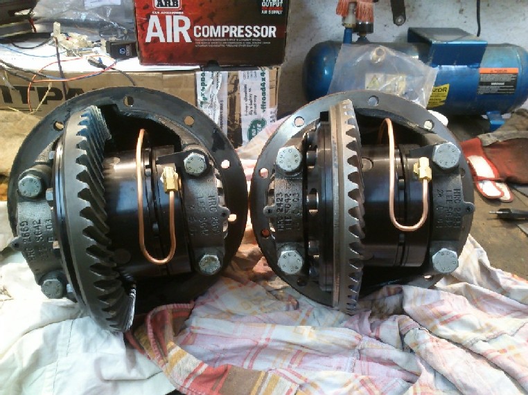

Asi jenom ty co jsi napsal e ěště mcnamara a možná potom eště něco v čajně.
Anebo si jí dodělat...
(237.36 KiB) Staženo 585 x
Už radši na nic...

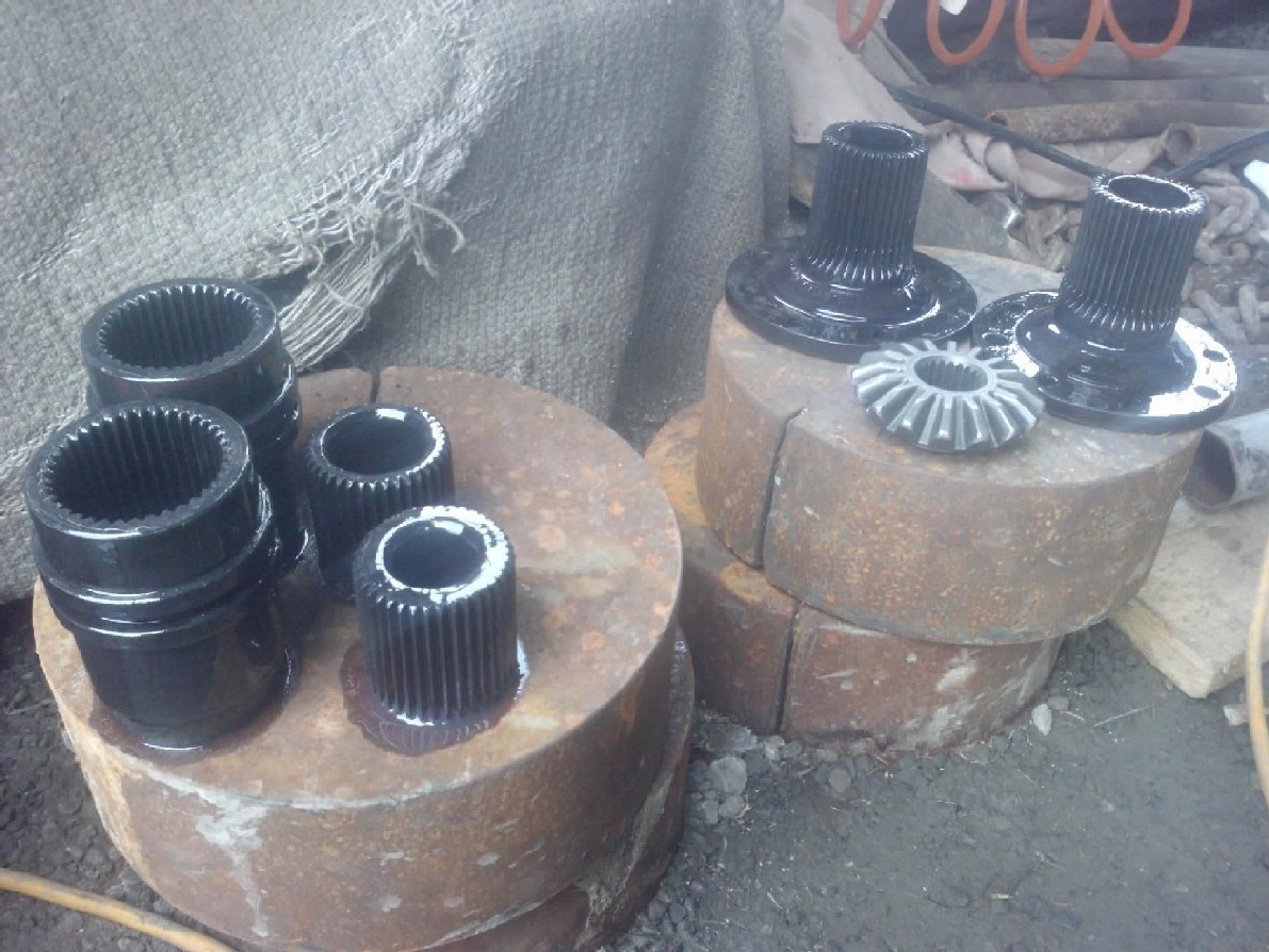

unašeče a poloosy necháváte origo? a kolik stojí teď tady ta špéra?
taky na něčím uvažuji ale je to prozatím otázka financí :(
co všechno se musí překopat abych to komplet zapojil. A musejí se tam dávat nějaké
vymezovací podložky když usazuješ dif?
diky muklis :mrgreen:
