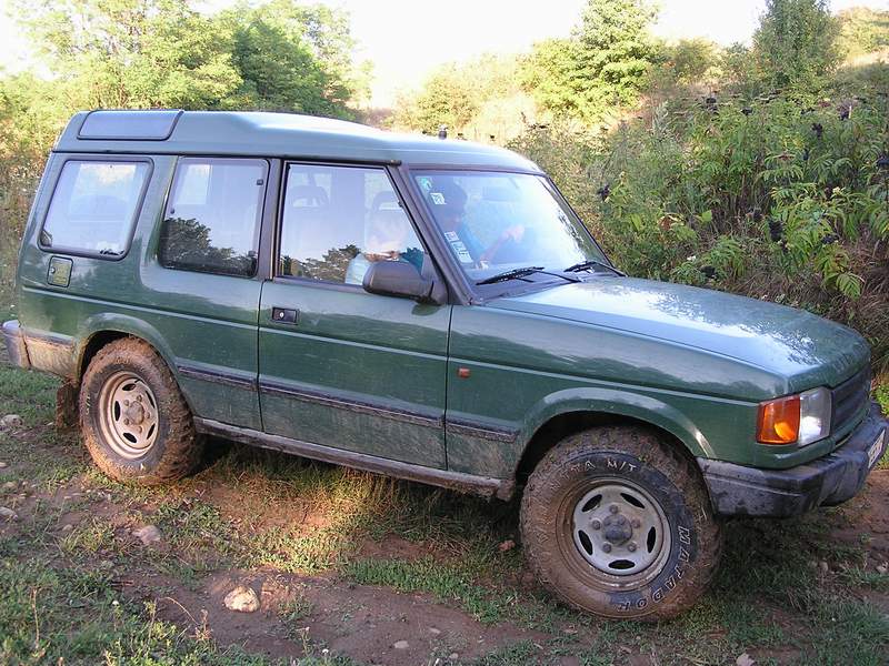

#16 Příspěvek od marcel » 07 pro 2007 22:30
Mám 245/75R16 dve sady MT na origo diskoch a zimné na diskoch s ET 8.Pri plnom krížení drhnú o zadný blatník,treba zostrihnúť.Auto má sériový podvozok.Trochu sa zhoršila dynamika ,ale dá sa to prežiť.
