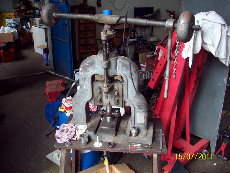

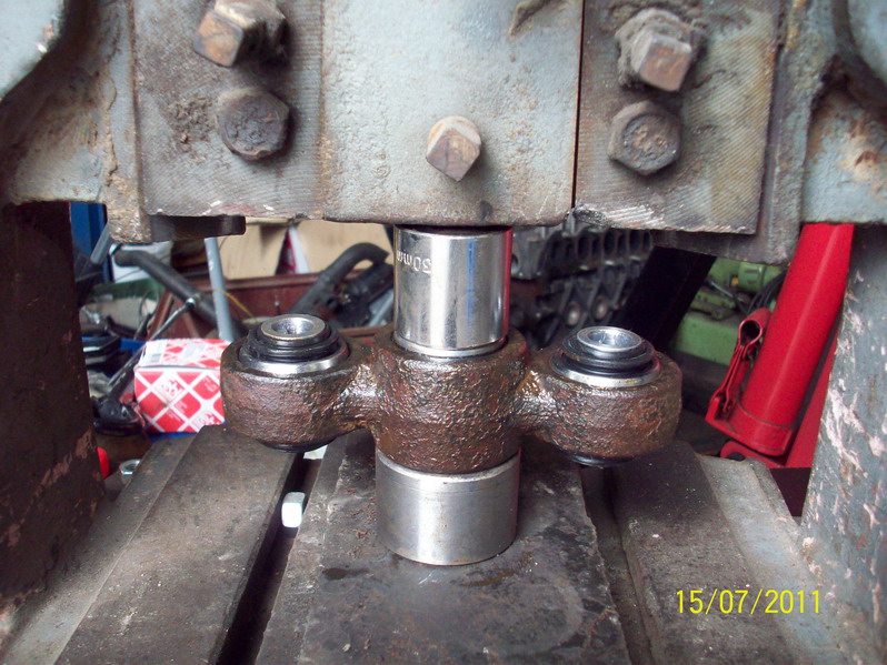

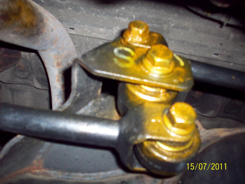

Dik Madtom, prestudovane a dnes urobene. Bez lisu sa to fakt neda, chcelo to brutalnu silu na vylisovanie, dovnutra to uz islo v pohode. Na zaver zastriekane medenou vazelinou.
