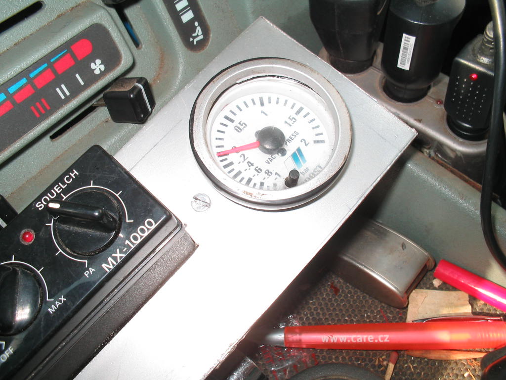

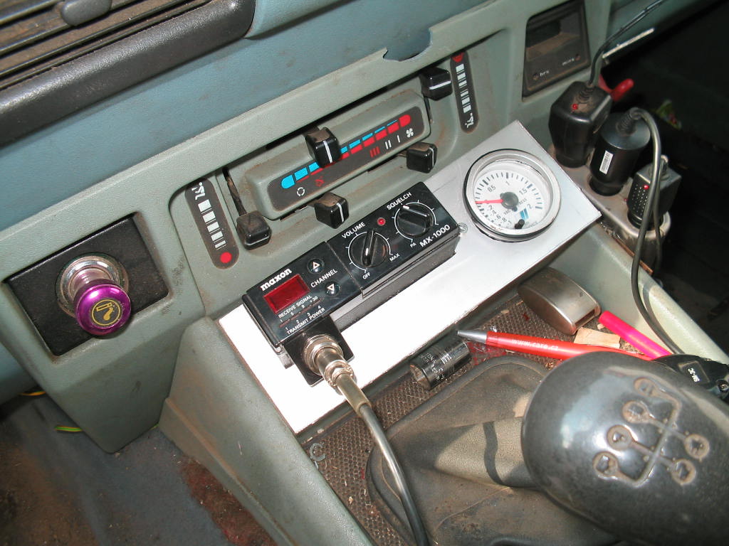

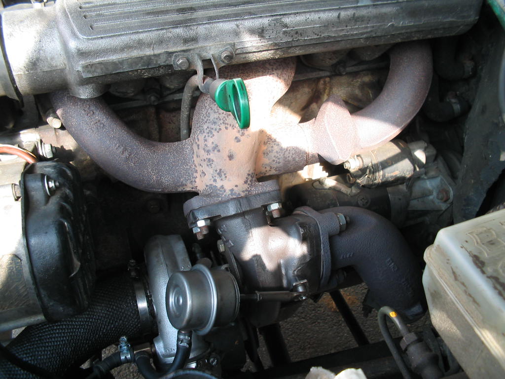

Dneska jsme namontoval zrepasovane turbo,po prvnich km jsem naprosto nadseny,drive na neutrall s plnym plynem to tlacilo 0,2 max 0,3 a pri plnym plynu do kopce 0,5 nekdy se to blizilo aj k 0,6 a po repasy nadhera na neutral s plnym plynem 0,6 a do koce s plnym plynem 1,0 az 1,2 proste raketa.jete musim pomnerit spotrebu oleje drive na 1000km 2 litry a nafty 11 litru na 100km. :Pohoda:

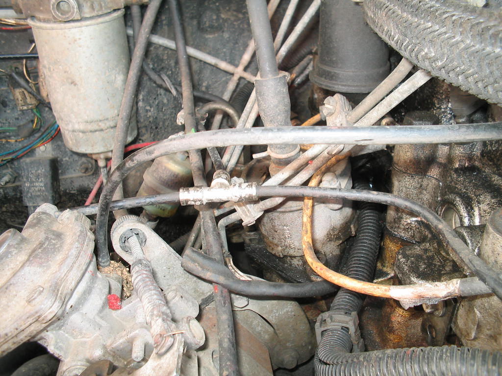

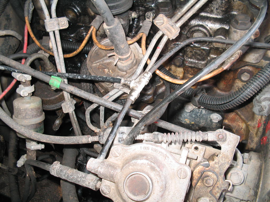

Pokud jim to turbo dovezes nebo posles postou a pak si ho sam namontujes tak je cena 7500kc(nejsou platci DPH takze cena je kompletni),pokud jim postavis auto na dvur tak je cena za demontaz a montaz 2000kc, oni turbo vymontuji odpoledne druhy den je zrepasovane a treti den dopoledne valis dom.V tom je aj novej olej a olejovej filtr.Co se tyce mereni tlaku tak ja jsem na na jednu hadicku co je z turba dal t-kus a hadicku jsem dotahl do kabiny a tam co je normalne radio jsem udelal drzak na CB a budik tlaku turba.Fotky dodam co nejdrive.

slibene fotky,na svoji obranu podotikam ze drzak na CB a budik jeste neni hotovej,doufam ze ho mravne osadim zitra

pokracovani
