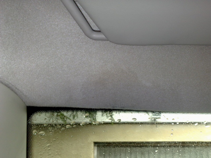

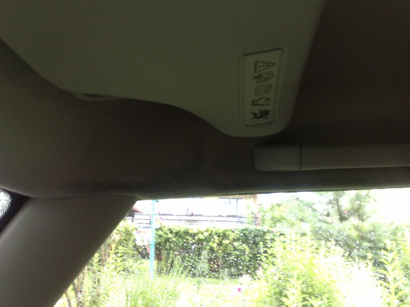

Ahoj,
tak mi trochu zatéká do Diskošky. :rain Vlhkost se objevila nad dveřmi řidiče od madla po přední roh a pak na tapecírunku nad volantem a také nad dveřmi spolujezdce u madla směrem do předního rohu. Jinak diskoška má střešní okna v el..
Díky za Vaše rady a postřehy
T

#2 Příspěvek od MadTom » 07 srp 2011 09:12
hledej, už to tady bylo popsané - ve stručnosti - odtok ze střešního okna, těsnění okolo skla nebo těsnění mezi oknem a střechou.
Já jsem nakonec střechu rozdělával několikrát a obě okna jsem musel ze střechy vyndat a nově zasilikonovat.

#3 Příspěvek od Steve » 07 srp 2011 09:50
Přední sklo má větší prohnutí než kastle a tak dochází při výměně skla k tomu, že je tam větší mezera než jinde. Pokud to zasklívači neví, zpravidla je to pak místo zatékání.
U mě se s tím moc nemazali, i když jsem je na to upozornil (nesměl jsem ale u toho být - nebo právě proto), a tekla mi voda přesně před očima, nad volantem. Nakonec jsem přetěsnil silikonem nedoléhající rožky , kudy asi zatékala voda i z bočních kanálků, a už je to OK. Mám sice D.I, ale problém je stejný. No a pokud je to chyba špatného zasklení, tak je jedno, jestli je sklo přesné nebo ne.....

#4 Příspěvek od libovka » 08 srp 2011 09:20
Mě teklo spárama karoserie.Jak jsou konce okápků tak je to vymazané tmelem kterej popraská a těmi prasklinami tam pak teče.

#6 Příspěvek od libovka » 08 srp 2011 11:22
Chce to z venku sundat ten plastovej konec okápku.Pak je vidět jaj je konec toho okápku karoserie vymazanej tmelem kterej je popraskanej.Já to vydloubal šroubovákem a nově jsem to vymazal lepidlem na okna.

#7 Příspěvek od Tibor » 08 srp 2011 17:45
Chlapi, díky za rady a postřehy. Dnes jsem na to mrknul okem laika a zjistil, že kolem střešní okna není žádná vlhkost (tapecírunk jsem zatím nesundával). Vyčistil jsem žlábek a omrknul gumy. Vše vypadá ok. Poté jsem obhlídl čelní sklo a zdá se mi také v pořádku. Sice těsnění u řidiče v horním rohu trochu divočina, ale není to tam vlhké. Pak jsem mrknul na ty žlábky a našel drobné praskliny.

#8 Příspěvek od libovka » 08 srp 2011 21:24
Fotku nemám.Ale nic na tom není.Normálně to vydlabej až na plech a přetáhni to znovu tím lepidlem na okna.Já už to mám udělané rok a půl a drží to.

#12 Příspěvek od Max » 17 srp 2011 20:54
Nemusíš tu rohovou lištu sundávat. Stačí když to vyškrabeš tak aby jsi se dostal na plech a potom to zamázni tím lepidlem na skla. Já to tak dělám normálně a drží to už přes dva roky.

#14 Příspěvek od marek sk,lm » 20 srp 2011 09:02
Ja som bol tiez bezradny, tak som vsetky mozne miesta zatekania odmastil a pretiahol obycajnym silikonom neutralnym a tiez 2 roky pokoj.Predne okno tieklo cez odlepenu vrchnu hranu tej gumy - tiez silikon.Aj tie okapi.Aj okolo "zahradky" - vsetko co sa dalo, ked si da clovek pozor a vie ako to zatmelit bez zapatlania je to takmer neviditelne :Pohoda:
